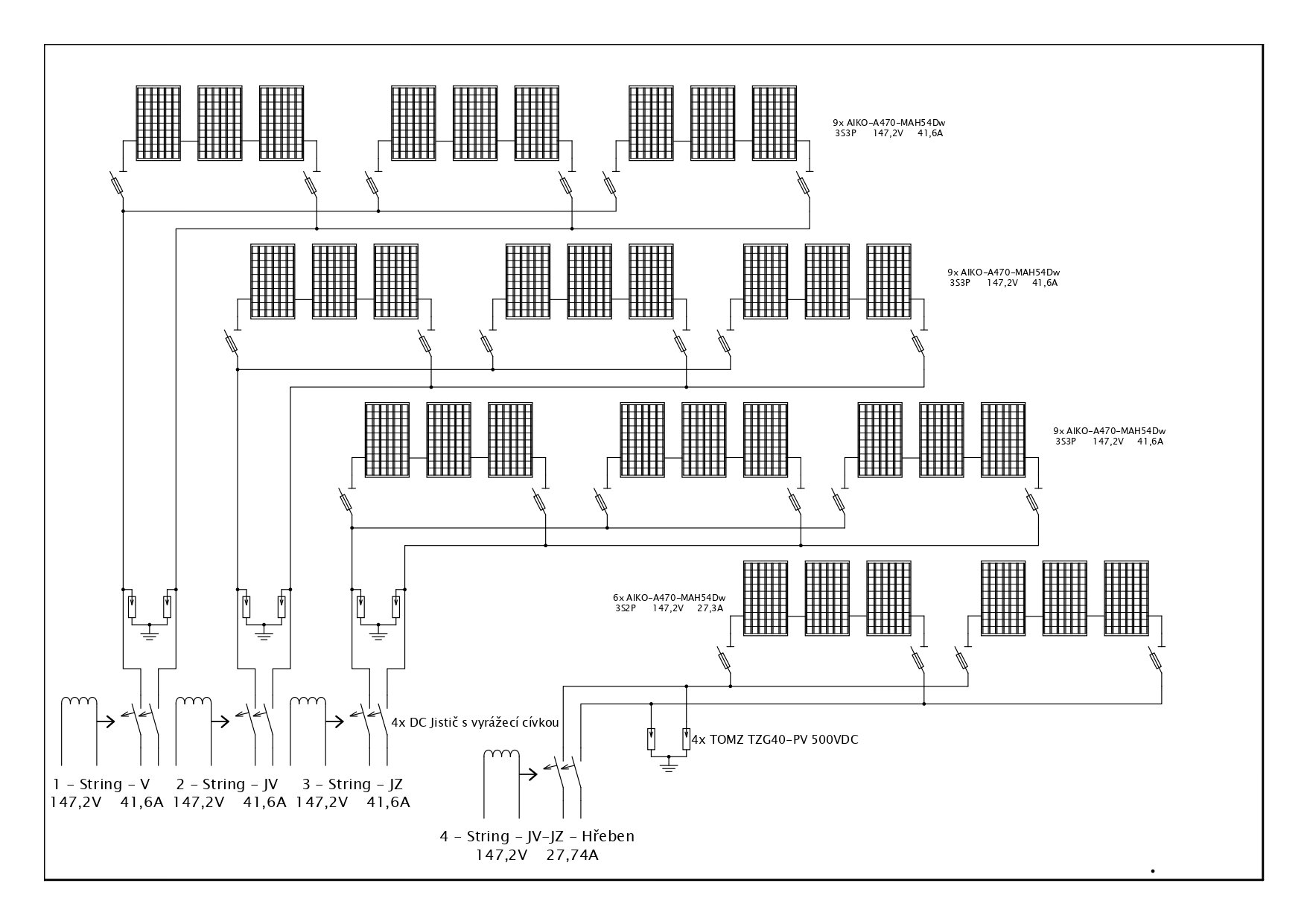

Jinak v patře pod střechou nejspíš zasekám rozvaděč do kterého svedu jednotlivé stringy (3S) , odjistím spojím na 3S3P , dám přepěťovku dám jistič s vyrážecí cívkou a až poté svedu do sklepa . Může to tak být?
To se asi poseru...

Jo, to se zdá býti dobrý nápad, ale ty odpínače stringů mechanicky spřažené. Dá se to udělat dodatečně vhodnou tyčkou.

Jistě, nejspíš použiji OEZ OPVP10-2 nebo TOMZN TOPV-32

BMSky nemohou byt "rizeny jinak". BMSky ridi, tj. jakmile BMSka zjisti problem, tak se vsechno ostatni musi vypnout. Stejne tak BMSka rika, jaky proud tece a podle toho cerbo/venus reguluje regulatory, aby tam neteklo moc.
- Diablo1st
- Příspěvky: 2338
- Reputace:233
Re: Nemrátova FVE
O takom niečom ako AC Coupling si nerozmýšlal? Tam kde je dosť AC spotreby sa podľa mňa oplatí, ale neviem presne ako je to v ČR s tými 120V na stringu.VencaHejral píše: stř led 22, 2025 10:12 amMyslím že by se mi mohlo podařit dodržet dát panely dál od hromosvodu. Místa tam je dost.
Bohužel budu mít oficiálně přihlášenou, ale přepínač sítí ale bude. Dneska namaluji schéma na kombibox pod střechou.
Potom by si nemusel mať toľko mppt, ale stačili by ti len 2ks, možno by to pobral aj jeden silnejší, ktorý by bol troška prepanelovaný.
