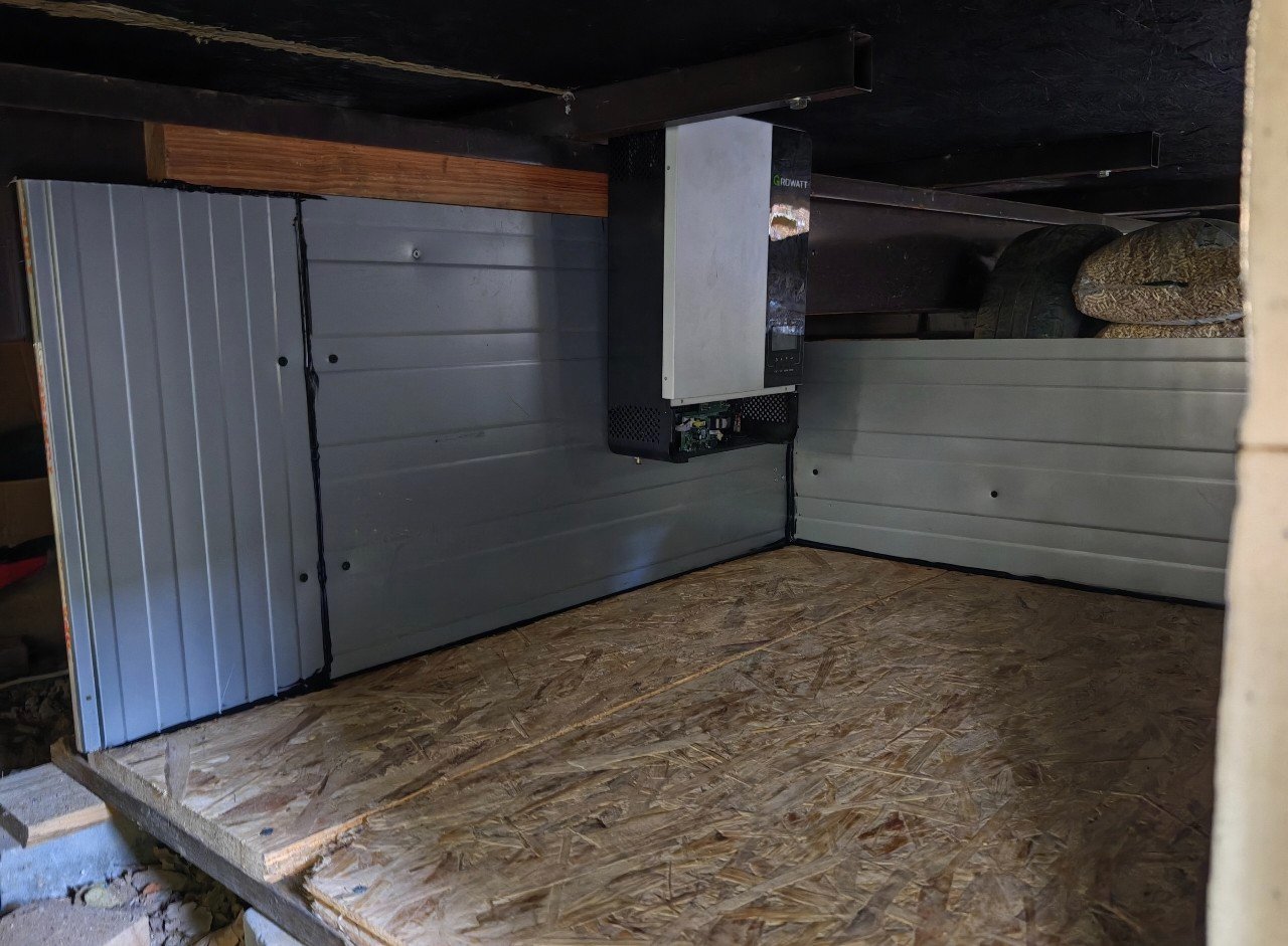

Box vypadá nějak takhle,

Snad se to tam všechno vejde, ale články dávejte jen s vývody směrem nahoru.

No o 4 cm se to nevejde :D
takže buď dám na užší desky a projdu závitama skrz ten pur panel, a budu baterky stahovat z jedný strany z venčí :D a nebo to zkusím o kousek rozšířit.
Napadlo mě udělat ještě další zateplenej box vedle, ale tedy je výhoda že ty měniče trochu přitápějí.
K večeru jsem zadělal větrací otvory a je tam teď 8C, takže při dodatečném zateplení nebo lehkém přitápění tam nad 10 C bude
