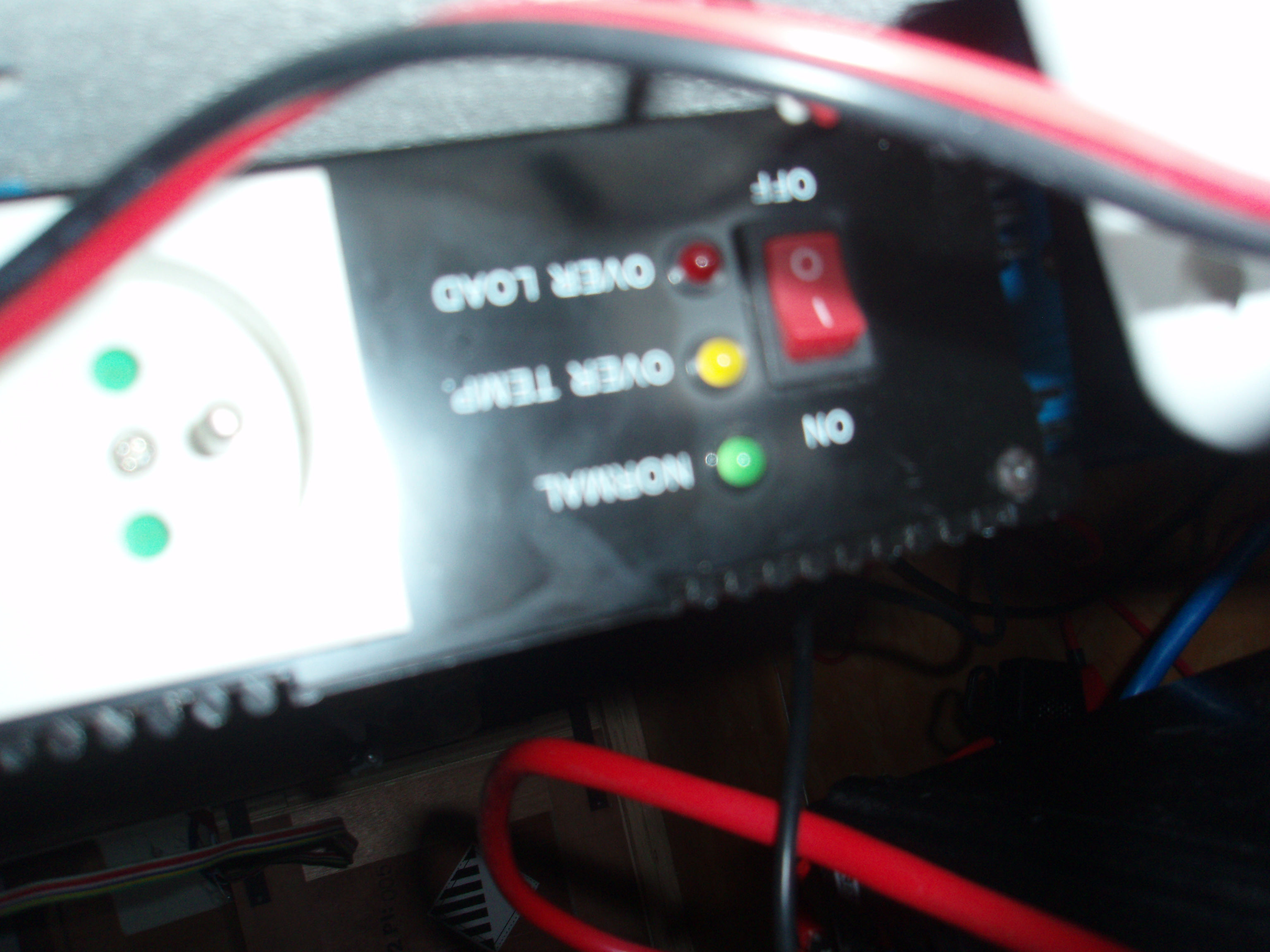

Také to mám udělané na dvou mých měničích
1) měnič trapéz 600W Čína.
Vypínač jsem vyvedl na svorkovničku a potom přes dvojlinku ke spínacímu relé na PLC (SDS MACRO).
Vypínač se dá přiměřeným tahem vyjmout z měniče za použití jemného šroubováku na stlačení paciček.

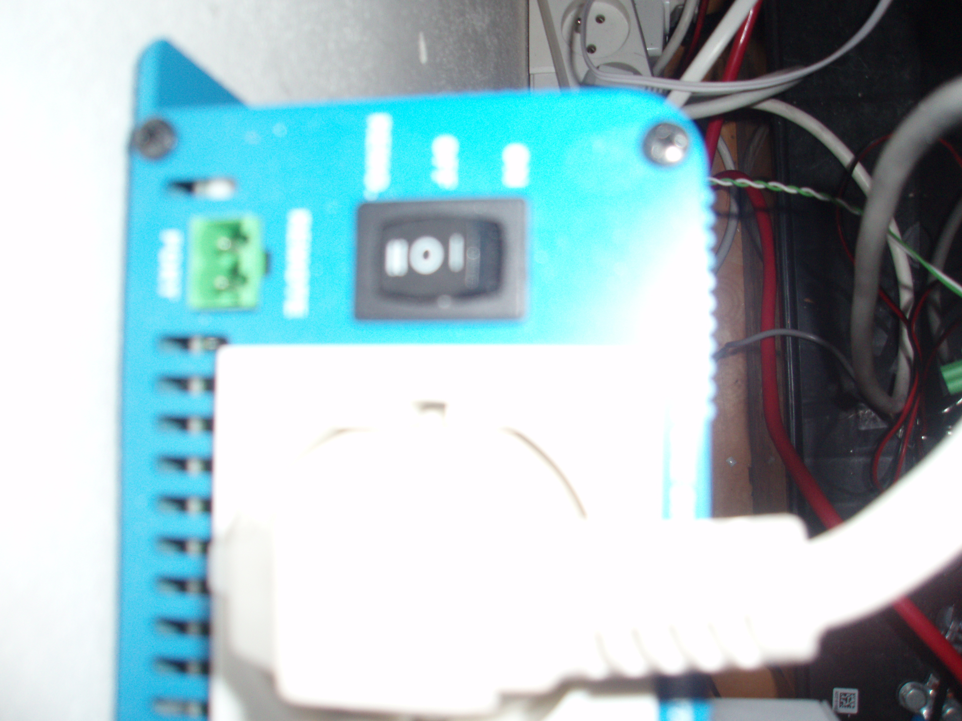

2) měniče VICTRON (made in India)
Vypínač je vyveden na svorkovničku od výroby (má tři polohy, ON, OFF a REMO.)
Přes dvojlinku to ovládám přes relé ARDUINEM (asi by to šlo i rovnou bez relé).

Zdravím, nějak mi to vzdálené vypínání nefungujeFrenky píše:2) měniče VICTRON (made in India)
1: charger
2: gnd
3: on
spínání 1 a 2 způsobuje přechod měniče do eco režimu (nepoužitelné, měnič se při zátěži nevypne), spínání 2 a 3 nedělá vůbec nic. Vypínač měniče je on. Jak to máte zapojené? Děkuji
edit: už jsem na to přišla: dodaný manuál tohle nepopisuje, na tuhle funkci je u Victronu 1600 potřeba nahlédnout sem: http://www.victronenergy.com/upload/doc ... -%20EN.pdf. Vzdálený vypínač (relé) se pak zapojí mezi 2 a 3, DIP se musí přenastavit na DS2 a DS1 off.
- Frenky
- Příspěvky: 881
- Reputace:157
- Lokalita: Doubravička
- Výkon panelů [Wp]: 8700
- Kapacita baterie [kWh]: 25
- Bydliště: Doubravička
Re: Ochrana LiFe
Asi mám jiný modelvata píše:Zdravím, nějak mi to vzdálené vypínání nefungujeFrenky píše:2) měniče VICTRON (made in India)
Přes dvojlinku to ovládám přes relé ARDUINEM (asi by to šlo i rovnou bez relé).Svorkovnička má 3 kontakty:
1: charger
2: gnd
3: on
Svorkovnička má jenom dva šroubky na dva dráty, sepnout a hotovo
ON, OFF a REMO
ON střídač zapnut
OFF střídač vypnut
REMO přepnoto na dálkové ovládání (REMOTE CONTROL) a pak spojením dvou drátků (svorkovnička) se střídač zapne.
