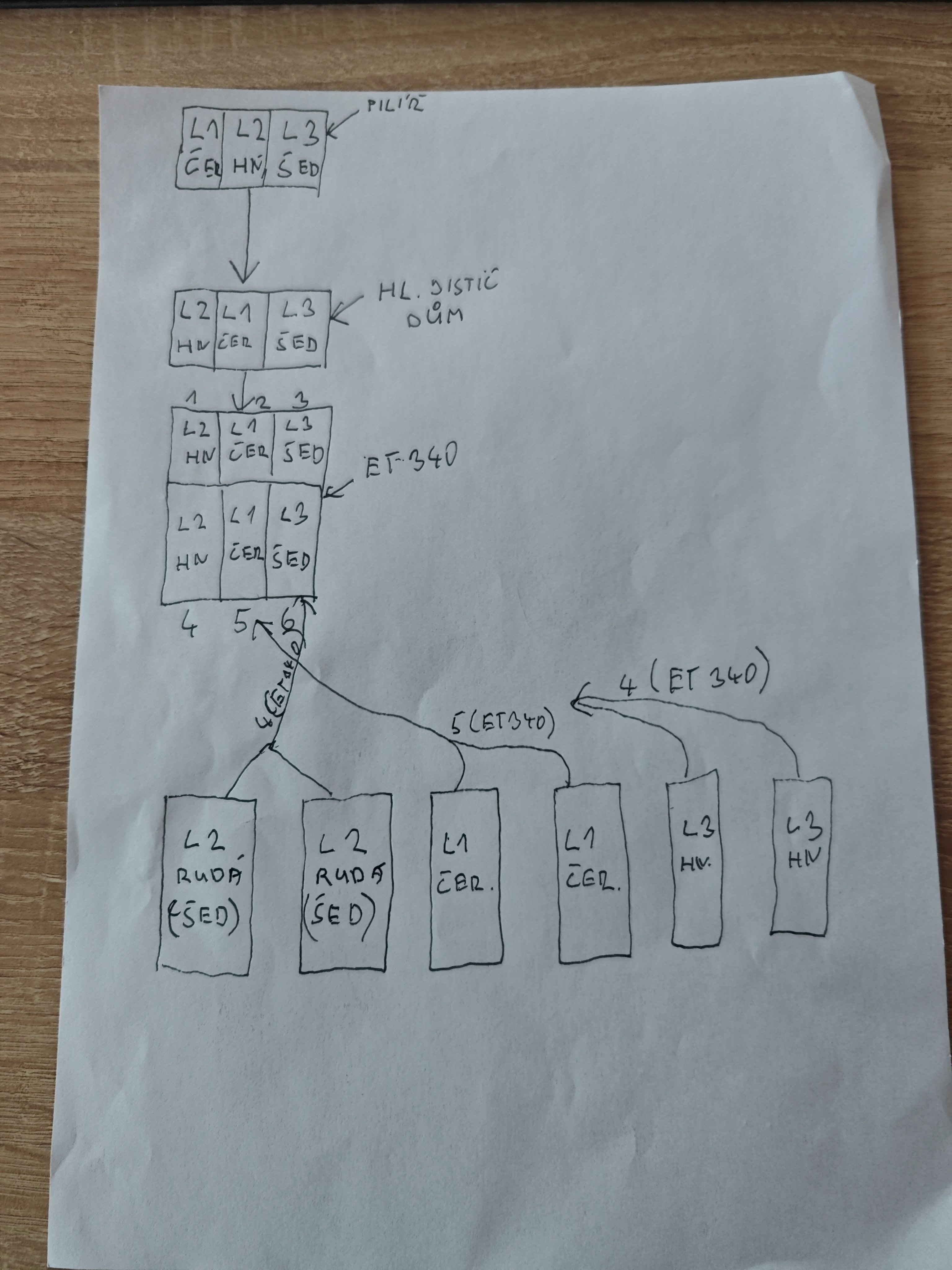

Je to přesně tak..... Musím to celé predratovat, už od hlavního jistice.... Oni si prohodili faze i hlavním jistící v rozvodové skříni..... Plus pak je mají obráceně ve svém rozvaděči co dotáhli....Diablo1st píše: pon led 06, 2025 8:46 amMalý update:
Včera sme s Martinom riešili zapojenie jeho FVE a zistili sme, že niektoré veci nemá dobre zapojené a bude treba to prerobiť (to je tak, keď to zapájajú ukrajinci bez znalostí). Hlavne treba prekontrolovať napojenie fáz, lebo sa zdá, že L1 u smatmetru nie je L1 u meničov.
V jeho prípade, kedy má celý dom napojené na meniče, nie je potrebné mať žiadny smartmeter. Na vstupe sa smartmeter použiť dá ako GRID meter, ale nie je to nutné. Občas meniče merajú troška nepresne, takže v takomto prípade vie smartmeter pomôcť.
Na výstupe sa smartmeter použiť nedá, výstupy VŽDY merajú meniče.

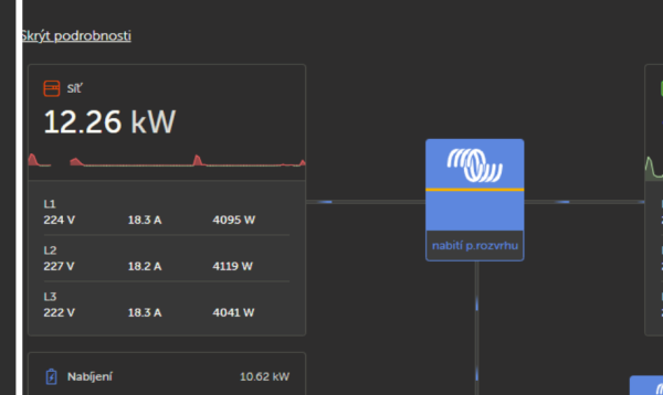

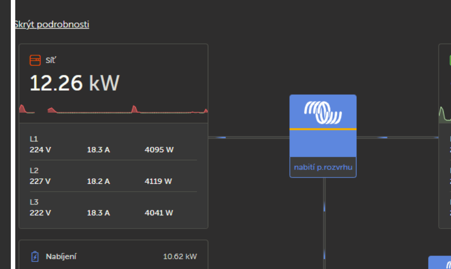

Robí to to, že pri nabíjaní resp. vybíjaní zobrazuje vo vrm spotrebu, ktorá tam nie je.
- Diablo1st
- Příspěvky: 2336
- Reputace:233
Re: Paralelní zapojení Multiplus II 3000
Je tam ET340, ktorá meracie trafa nemá. Pri odbere zo siete je +, pri dodávake -, takže toto je správne.gupa píše: čtv led 16, 2025 5:09 amJen poznámka, do toho gridu se při nabíjení dodává nebo bere. Nemá tam být minus? Tz. přehodit na měřícím trafu dráty?
Najlepšie je to vidno v prvom obrázku. Z DS sa berie 12,28kW, do baterky ide 10,62kW a spotreba vyskočila na 6125W. V remote console smartmeter ukazuje reálnu spotrebu 269W.

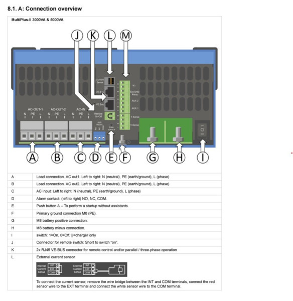

TU som našiel podobný problém a tam mal problém s konektorom pre Current senzor. Toto musí Martin pozrieť, lebo sa mi zdá, že tie konektory tam nemá.
- kamils
- Příspěvky: 140
- Reputace:14
O nějakém problému s konektorem pro curr. senzor jsem slyšel, prý stačilo zastrčit prázdný jack.

Ten jack neviem na akých modeloch je, na 3kVA a 5kVA je konektor (viď. manuál pod písmenkom L)kamils píše: čtv led 16, 2025 10:45 amO nějakém problému s konektorem pro curr. senzor jsem slyšel, prý stačilo zastrčit prázdný jack.
