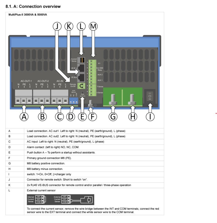

TU som našiel podobný problém a tam mal problém s konektorom pre Current senzor. Toto musí Martin pozrieť, lebo sa mi zdá, že tie konektory tam nemá.
- kamils
- Příspěvky: 140
- Reputace:14
Re: Paralelní zapojení Multiplus II 3000
O nějakém problému s konektorem pro curr. senzor jsem slyšel, prý stačilo zastrčit prázdný jack.
- Příspěvky: 4044
- Reputace:566
zajimave, tak to jsem zvedavej jak to dopadne
- Diablo1st
- Příspěvky: 2338
- Reputace:233
Ten jack neviem na akých modeloch je, na 3kVA a 5kVA je konektor (viď. manuál pod písmenkom L)kamils píše: čtv led 16, 2025 10:45 amO nějakém problému s konektorem pro curr. senzor jsem slyšel, prý stačilo zastrčit prázdný jack.
