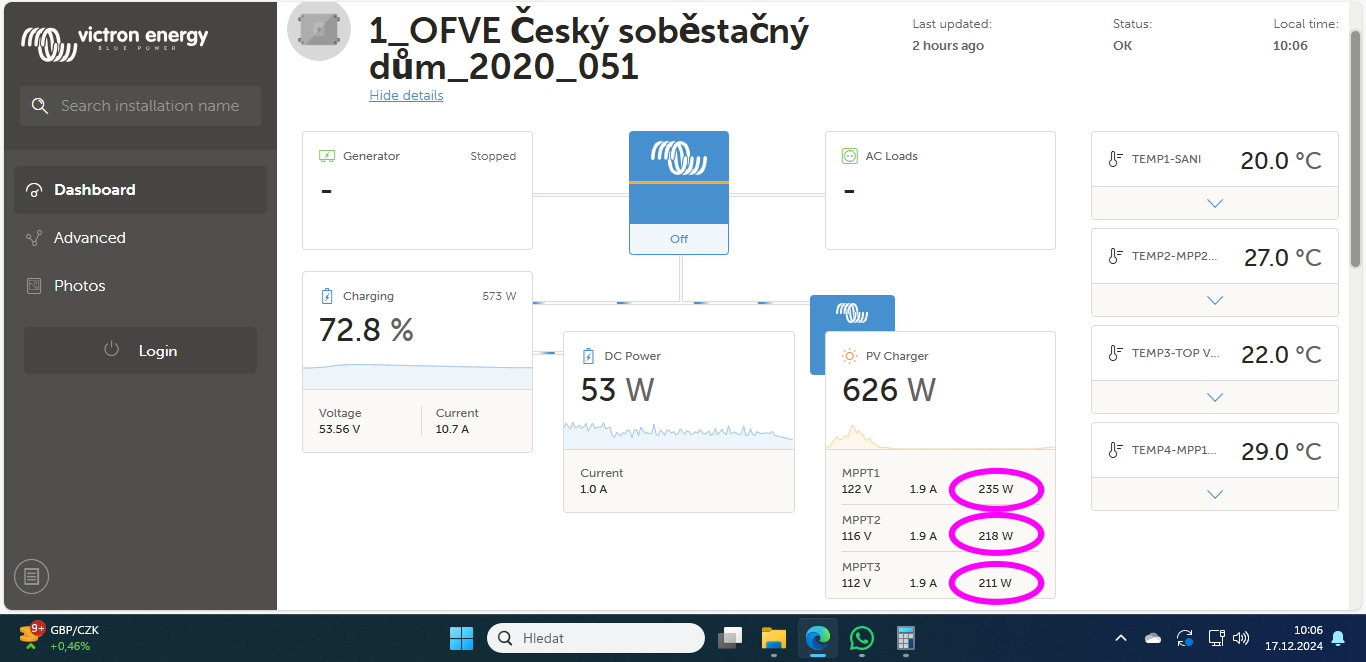

Já mám baterku na 3,5 dne průměrné spotřeby
( 7 kWh/den na 500+ Ah v bat.),
stačí to na normální provoz, ale na zimu to je málo...
a dovedl bych si představit mít baterku tak na 6 dní spotřeby ( 2/6 rezerva a 4/6 provozní rozsah).
Panelů mám na zimu málo chtělo by to alespoň 2 krát spíše 3 krát tolik.
(13-15.12, tedy za 3 dny mi 7,2 kWp vyrobilo 3,5 kWh)
Takže pokud bych chtěl ostrov tak to vidím na:
3* denní spotřeba panelů
6* denní spotřeba baterek
Jak píše Tom, regulátor s možností omezit proud, určitě to vyjde levněji než obrovská kapacita baterie ..

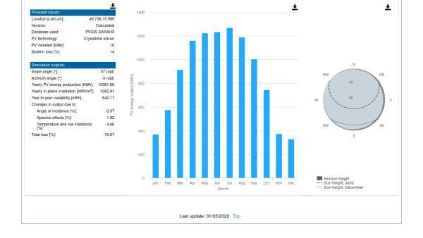

Průměrná spotřeba 30kWh denně *365= 11MWh ?
10kWp? a 30kWh denne, tj 900kWh měsíčně? Možná PRǓMĚRNĚ s tím, co to slovo znamená (já mám celý kuře, ty nic, a průměrně máme každej půlku)
Lokalita někde urostřed ČR, ale rozdíly budou tak do 10%... Těch 10.5MWh znamená, že to celý využiješ, což je taky blbost..., zkus si do toho pvgis zadat reálnej ostrov a seš v pasti. https://re.jrc.ec.europa.eu/pvg_tools/en/
Jako už jsem psal mockrát: 1.) řešit spotřebu, a až potom řešit kde tu energii vzít.

Dávám dva palce nahoru, líp bych to nepopsal...kodl69 píše: úte pro 17, 2024 7:24 pmPrůměrná spotřeba 30kWh denně *365= 11MWh ?

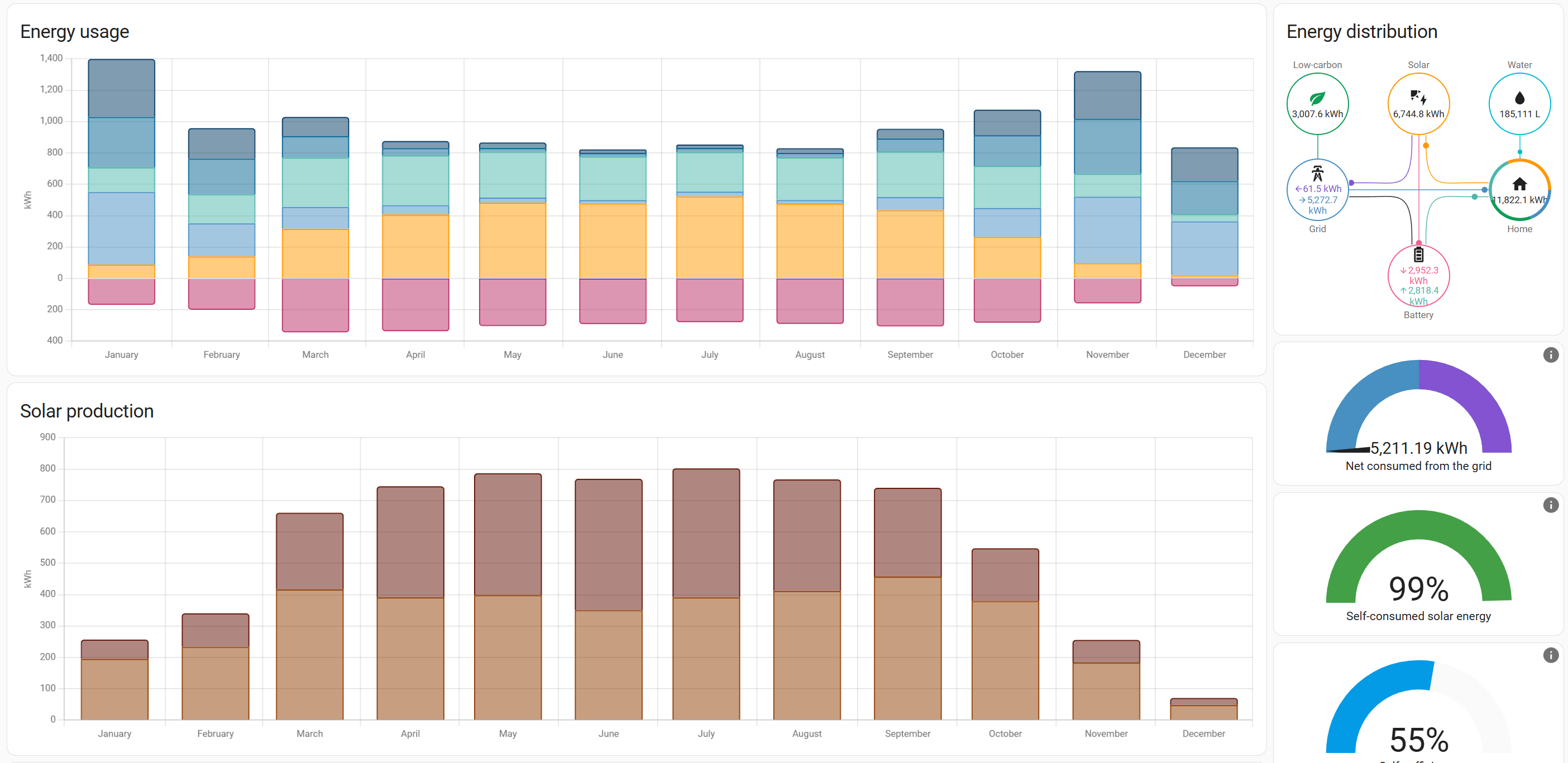

Re: Výhled na opodstatněnost instalace malé FVE
s tou spotrebou to pak muze vypadat takhle
S tim co mam v profilu. Vic baterek by to moc nevylepsilo. Zlepsil by se komfort, ze bych nemusel tolik resit kdy nabijet auto a jakym vykonem.

Graf Glottise i ostatních ti to přesně ukazuje, jen s úplně jiným výsledkem než si napsal TY = žádných 80% se nekoná - to je - že s podobnou instalací versus spotřeba - pokryješ cca 50% spotřeby domácnosti a pak dál už to bude stoupat pomaleji, další investice se bude zvyšovat paralelně s větší zásobou do baterek nebo vody a s větším přebytkem v létě....
Pokud by například Glottis zvyhl o 5 kWp a 10kWh, zvedne se sice brutálně letní přebytek, zároveň se sníží odběr z DS a zvedne konfort v podobě o které Glotis psal (nemusí koukat kdy nabíjet e-auto a jiné...) a prodlouží doba pro horší počasí...
To může být významný podíl, protože to se stává víc-krát za rok, kdy můžeš 1 nebo 2 dny pokrýt z baterek (a vodu přímo z FV) a pak zas vykoukne slunce a nabíjí aniž by si sáhl pro energii do sítě.
Podzim, zima, jaro...
To tepelný čerpadlo tam samozřejmě dělá giga spotřebu (hází vidle do běžné spotřeby) - zatím co ,, ty ostatní " podzimní podvečer zatopí v krbu (nebo kotli) a ohřejí zároveň vodu (uloženou energii ponechají pro běžnou spotřebu) - ty se tím trápit nemusíš, máš konfort bez popela - vyvážený ale vyšší spotřebou v podobě TČ...
Pak teprve nastává to zvedání procent o kterém jsi psal jen v jiném tempu a s jinými procenty.
Základem je spotřeba, která je u Tebe ohromná a tím to celé začíná.
,, Ostatní " začínající solárníci jako první měnili žárovky, vyměnili konvici na kafe - starou 2,2kW za novou 1,0-1,5kW, vyměnili různá tělesa za slabší, ohřívají vodu přes den z FV - místo z nočního proudu apod...
To u Tebe neplatí, u Tebe je jeden GIGA základní spotřebič a vše začíná jinak.
