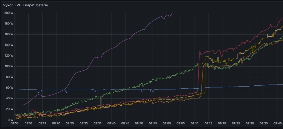

Tak už jsem trochu odpozoroval, jak je to s touhle vlastností.cipis píše: ned lis 17, 2024 1:30 pmTyhle regly maji tu vlastnost, ze zustavaji s napetim dole a pak davaji malo.
1) Opravdu zůstává při velmi malém proudu (výkonu) s napětím cca 3V nad napětím baterky. Pravděpodobně jede v modu PWM nabíječky.
2) Co jednu hodinu dojde k nějakému restartu regulátoru a pokud je pravděpodobně již proud do baterky (výkon) nad určitou hranici naběhne do normálního MPPT modu. A tím i do větší efektivity provozu.
Asi mi to nijak moc nevadí. Jedná se opravdu jen o chování při minimálních výkonech. Ale je otázka jestli ten čas "restartu" (jedna hodina) nejde někde upravit a nastavit regulátor tak, aby reagoval na narůstající "výkon" slunce dříve a tím nezvýšil svou efektivitu v horším počasí?
Dnešní ranní start (zataženo) - nejstarší String1(zelený) je poskládáný na Ump cca 60V, ostatní již na cca 120V - je vidět, že ten s menším napětím a tím pádem větším proudem se chová jinak.

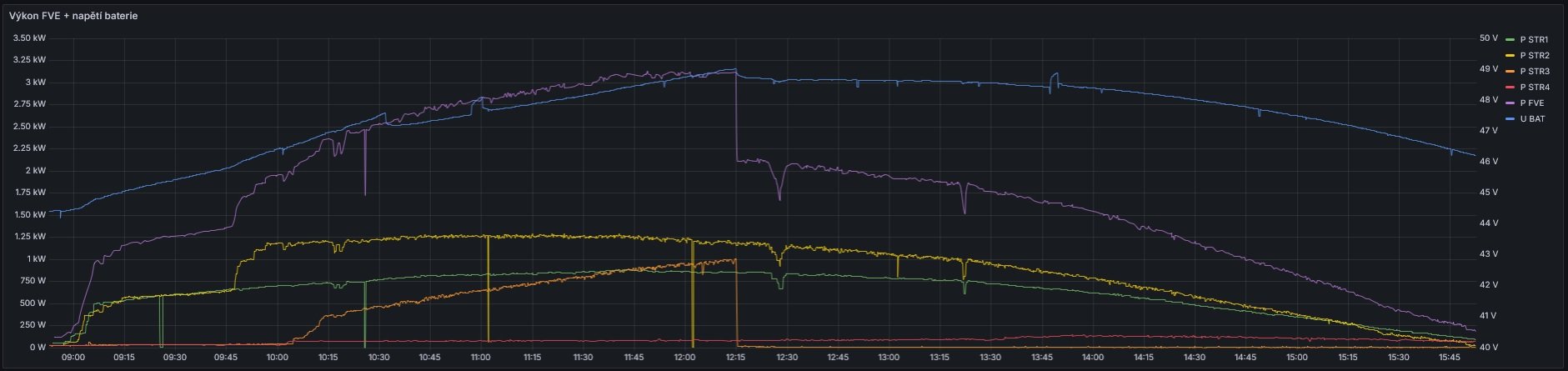

Dneska už během dne při běžné vzdálené kontrole jsem zaregistroval nějaký menší výkion FVE a když jsem k večeru přijel domu, mrknu na grafy výroby FVE a vidím, že jeden MPPT XTRA 4415 ze čtyř přestal jako když utne kolem poledne vyrábět (oranžová). Netušíte někdo příčinu? Myslím to spíš tak, jestli se to už někomu nestalo?
- Příspěvky: 7518
- Reputace:1089
Re: Zvláštne správanie regulátora EPsolar XTRA 4415N
Mas nekde v grafu i teploty? A napeti stringu?
