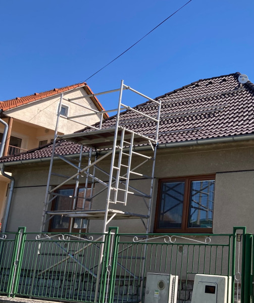

Re: jak dostat panely na střechu rychle - one girl show
Rebrik mam sice 8metrovy ale teda panely by som tak nikedy nedaval na strechu...
Vysok sa nebojim ale ked sa mi nieco trasie pod nohami tak to nieje pre mna..
Lesenie pozicane za flasu dobrej borovicky a riadne prigurtnovane k ryne.
Ked sa clovek krci a stale pricupuje na streche tak je na nezaplatenie si vyrovnat nohy bez toho aby zakazdym zliezal..

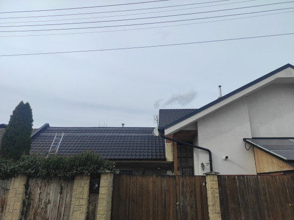

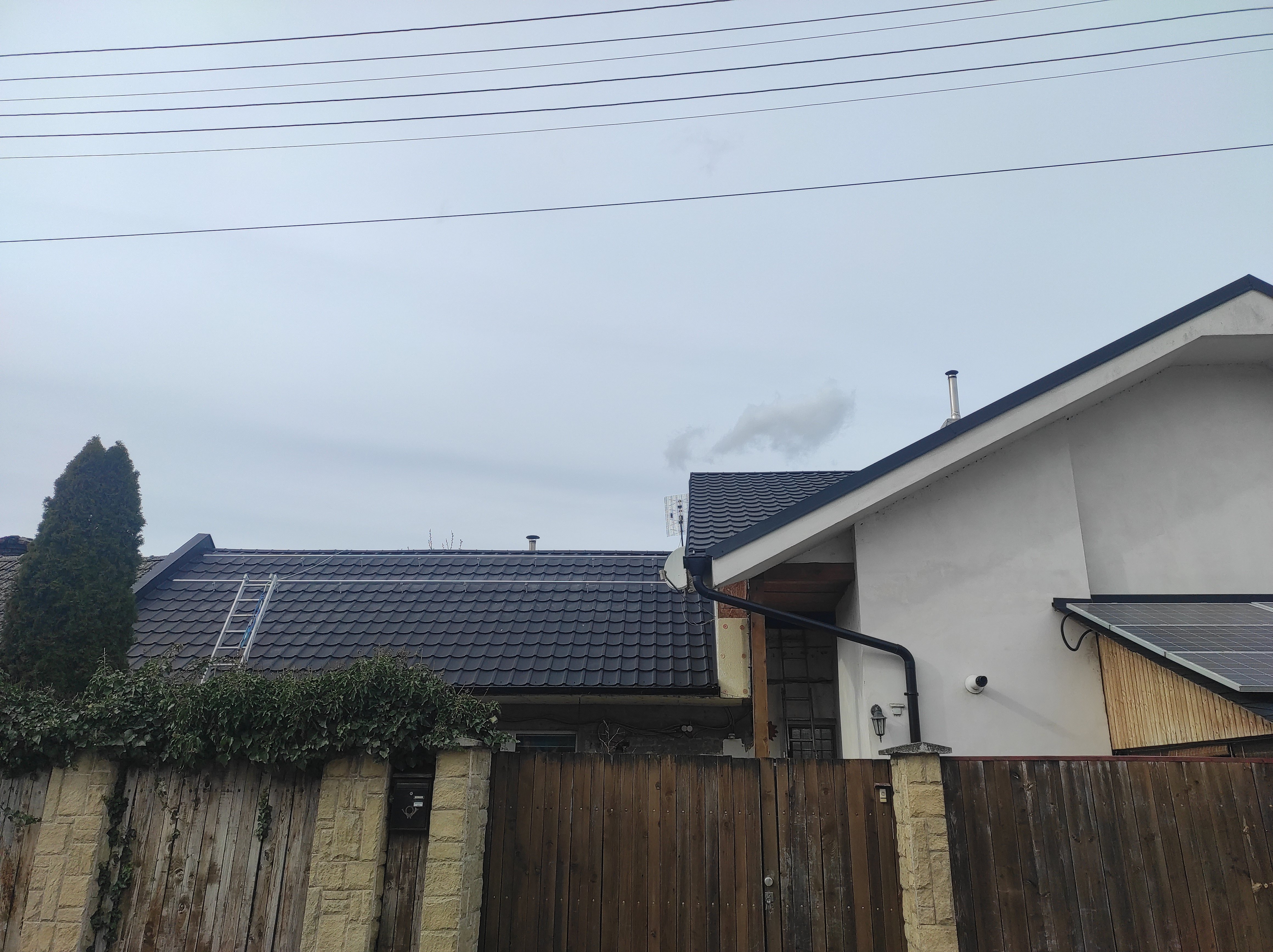

Tak sa pridam po case konecne aj ja, neodolal som a v sobotu som nahodil profily na SV stranu nech nie som budizknicemu (Už zase nic neděláš, zas nic neděláš, chrápeš pořád jenom na tom otomanu po dědkovi....
Tom mas krasnu strechu, radost nahadzovat panely... ja 6m rebrik, strecha cca 45stupnov, sam hore dole, dnes sa citim jak Matelko...
A ako na potvoru mi dosli skrutky tak je horny profil iba polozeny na 3 hakoch.

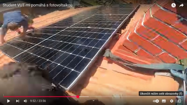

Nevím proč, po shlédnutí tohoto videda jsem si vzpoměl na tohle téma..
(scéna s lešením od času 7:33)
Už jsem to psal přímo pod to video, jestli to oplechování komína je skutečně plechové, tak z té přeskokové vzdálenosti „s“, zbylo jen pár cm
Tak ono by to stejně pomohlo tužku, když nalevo na horní řadě panelů je tak 5cm od hromosvodu. Dá se vyřešit oboje, ale předpokládám, že ani jedno nikdo řešit nebude
