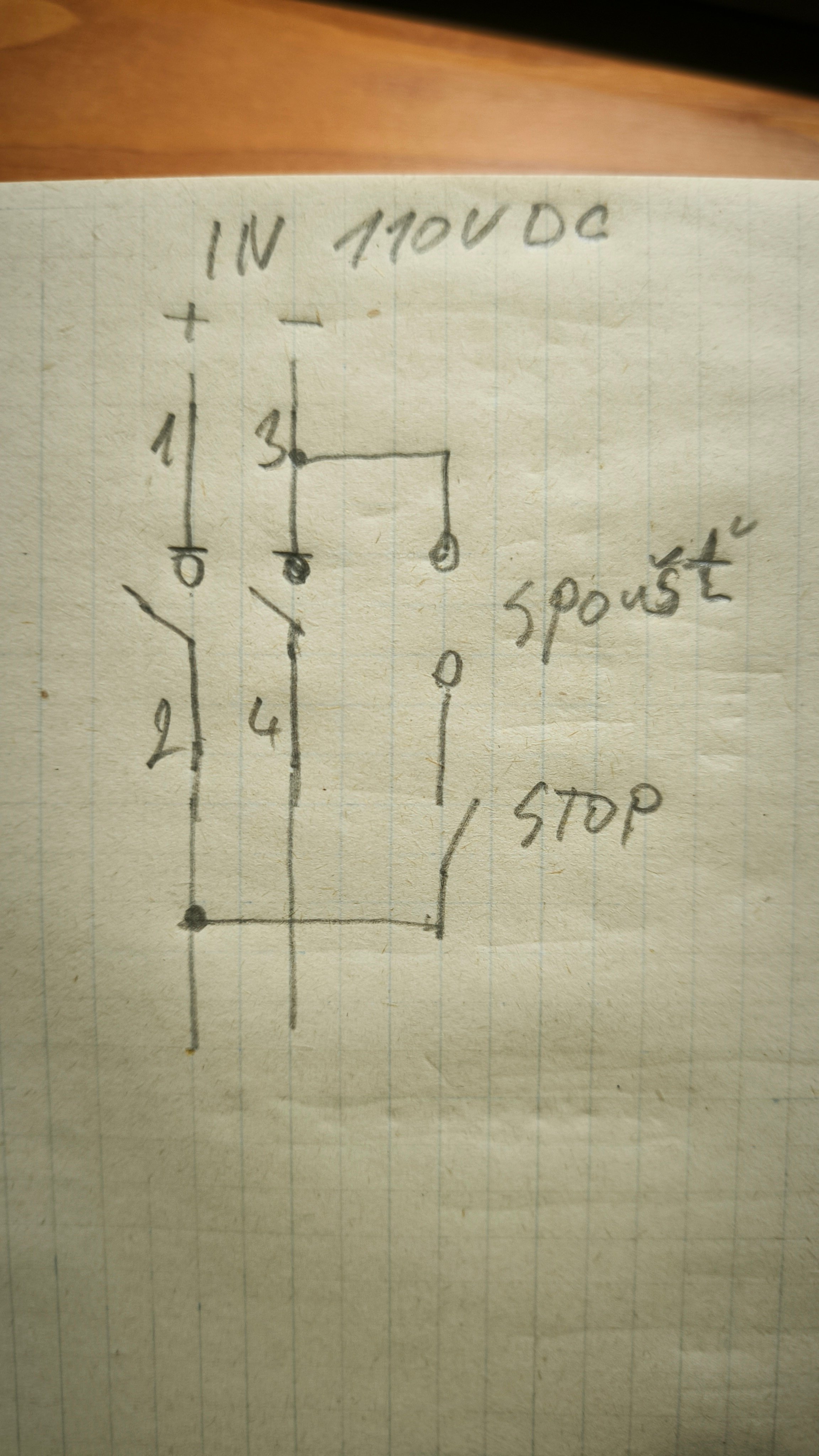

chci použít tuto spoušť https://www.shopelektro.cz/prislusenstv ... 0v-dc.html na odpojení DC vypínače https://www.shopelektro.cz/vypinace-pro ... -2pol.html a nevím jak přesně to má být zapojeno, může to být takto

To neni podpetova spoust, ale napetova. Podpetovou musis mit pod napetim, aby neshodila.
Ty kvalitni maji koncaky. Ty ostatni ne, a myslim tu nekdo nejakou roztavenou ukazoval ...

Nevím k čemu to chceš přesně použít, ale nebyla by vhodnější podpěťová spoušť která vypne i v případě selhání ovládacího obvodu ?

Já vím že je to napětová, jde mi jen o zapojení, aby šel na dálku shodit string. Díky

Tak proc jsi to nazval podpetovou, kdyz to vis? Opravil jsem ti to na napetovou ...
Navic v datasheetu to mas vse popsane. Treba vypinaci impuls min. 8 ms, a z maluvky zapojeni je zrejme, ze to ma v sobe vypinaci kontakt.
