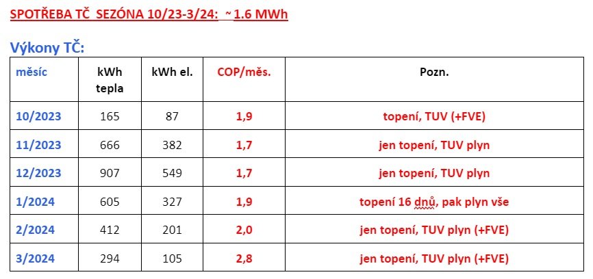

Dovolím si přispět, protože jsem po první zimě šťastným majitelem monobloku HAIER 5kw. Instalaci v jednom patře dvoupatrového RD (celkem 220m2, TČ vytápělo cca 150m2 v kombinaci s plynovým kotlem (ZP). TZ nemám spočítanou, ale pro celý dům byla spotřeba ZP cca 17-18MWh (topení,TUV, sporák=minimum).
Asi to tedy nebude jednoduchý příklad pro srovnání přechod plyn/TČ, ale pár bodů k instalaci a postřehů pro případné zájemce sem dám:
1. TČ na cenovém minimu oficiálních dodavatelů, cca 70tis. Pořizoval jsem k němu i řídící modul vstupů a výstupů, protože jsem ho propojoval do stávajícího systému ÚT s plynovým kotlem a kombinovaným bojlerem TUV (120l) ale celková cena byla do 100tis., vč. ofiko zprovoznění.
2. Hlavní motivací nebyla ani tak úspora peněz (odhad, a i čísla pak ukázala, že proti plynu TČ mnoho uspořit nemůže) ale spíš diverzifikace zdrojů tepla (plánoval jsem ho v turbulentní době 2021-22, kdy energie dělaly nepředvídatelné kotrmelce)
3. Soustavu mám trošku komplikovanou, chtěl jsem hodně řídících prvků (jsem blázen do různých IoT "krabiček", a až se to po... - ale to je známá nemoc i ve vedlejším FVE fóru:-). Základem je tedy oddělovací nádrž 50l (malá, aby se dala nazvat akumulační, topenáři jí říkají taktovací) která odděluje okruh monobloku a vnitřní, cca 50l vody v radiátorech a jednom okruhu podlahovky. Dál je okruh bojleru TUV, který připojuje 3c ventil a malý okruh nástěnného fancoilu, který pomáhá topení a v létě by mohl chladit.
4. I když zimy už nejsou co bývaly, jsem rád, že jsem zažil i pár dnů mrazů pod -10°C, kdy jsem masochisticky nepřepnul na plyn, ale "vychutnal" si cca 50kWh denní spotřeby elektřiny:-)
5. Do okruhu čerpadla jsem dal i nezávislý měřič tepla, abych mohl měřit okamžitý COP, jednak ho elektronika Haieru neukazuje, jednak bych mu stejně asi moc nevěřil. COP se tedy dost liší od optimistických hodnot z prospektů, ale to nechci řešit, určitě bych našel spoustu důvodů (chyby v zapojení, mix radiátorů, ztráty ve vedení k monobloku, apod.) Přehled dosažených COP za celou topnou sezónu (bez ohřevu TUV) je v příloze.
6. Co bylo zřejmé hned po začátku sezóny, že ohřev TUV (tedy nad teploty 50°C) je pro COP tragedie a tak to bylo první, co jsem přepnul zpět na plynový kotel. Zbytek zimy se pohyboval mezi COP 2-3, což proti plynu úsporu nedá, ale pokud by někdo přecházel z přímotopů, i takto lowcost čerpadlo smysl určitě má.
Navíc, jako sice pasivní, ale dlouholetý fanda vedlejšího fóra, ohřívám TUV i sluncem (1,9kWp+Oplocký), takže začátek a konec sezóny je ovlivněn i tímto příspěvkem.

Já mám taky herku Haier a je to děsný krám. Sice funguje, ale má zaříznuté jakékoliv externí řízení, nemá topnou křivku a hlavně špatnou regulaci výkonu. Polákům se na to sice podařilo naroubovat nějaký bastl, ale prodávají ho asi za 6tis., což je u TČ za 50tis, mimo mísu.
Jinak COP mám vysoký už proto, že máme většinu zimy topnou vodu kolem 26°C. V -10°C kolem 30-32°C. I v takových mrazech je pak COP kolem 3, kolem 0°C je COP 4. Já přešel z elektrokotle, takže úspora značná a TČ koupené v Polsku za 50tis, když ho u nás dotačníci prodávali za 130tis.
