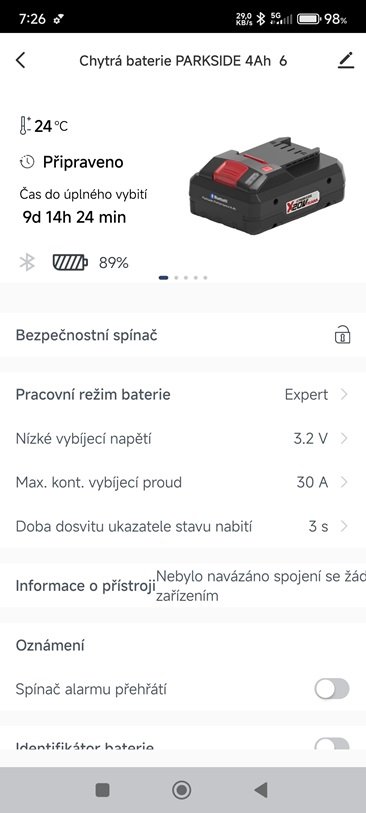

Také jsem od těch smart funkcí čekal více. Tak nějak jsem si myslel, že si tam nastavím napěťový rozsah nabíjení/vybíjení a jiné vylomeniny. Jediné, co se tam dá nastavit, je ale pouze síla vybíjecího proudu.
V případě náročnějšího přístroje - třeba nová flexa Performance, to neustále vypíná baterii, protože ta flexa prostě sosá...
Člověk si pak stejně nastaví- tedy je nucen nastavit, nejvyšší možný odběr proudu - prakticky bez omezení.
A tím pádem je po jakémkoli "smartu".
josse
Příspěvky: 1371
Registrován: úte úno 14, 2017 9:35 pm
Reputace:160
Re: Oprava 4Ah baterky Parkside
Nový příspěvek od josse »
asi máme každý jinou Smart 8Ah ...
Já jsem omezil spodní napětí na 3,1V - je to v aplikaci.
Já jsem omezil maximální vybíjecí proud na 70A - je to v aplikaci.
Dvojitá nabíječka nabíjí do 93%, což je 4,1V.
Teplotní čidlo ukazuje správně, ve všech 6ti kusech co mám.
Přesně to co je potřeba pro dlouhodobou životnost článků, se v té aplikaci a správné nabíječčce nastaví. Přesně proto jsem do toho šel.
Chybí mi v tom kontrola napětí jednotlivých článků, ale to se bude řešit až to bude potřeba. K tomu je zase ta chytrá nabíječka, na které se zvolí balancuj a ona to udělá.
To co je divné: po aktualizaci FW, to smaže počítadla a je třeba to nastavit znovu.

Tak jsem se mrknul po dlouhé době do aplikace a je pravdou, že tam ta možnost nastavení napětí na spodní hranici je. To mě nějak z paměti vypadlo.
Nabíjecí napětí ale nastavovat nemohu, protože nemám "chytrou" dvojitou nabíječku, takže to jde do max.
Dobíjím to na starých pomalých nabíječkách X20. (pro 2A baterie)

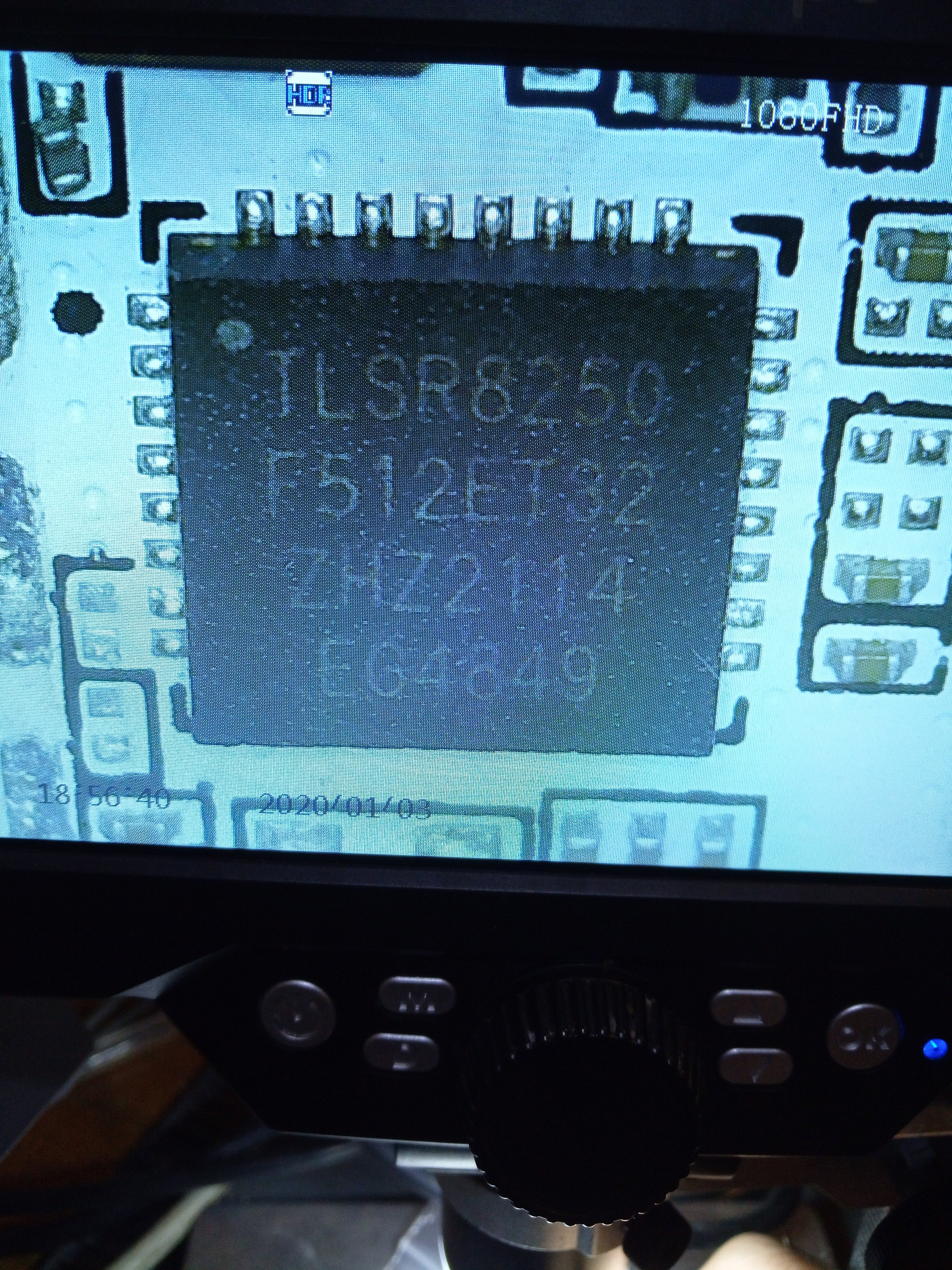

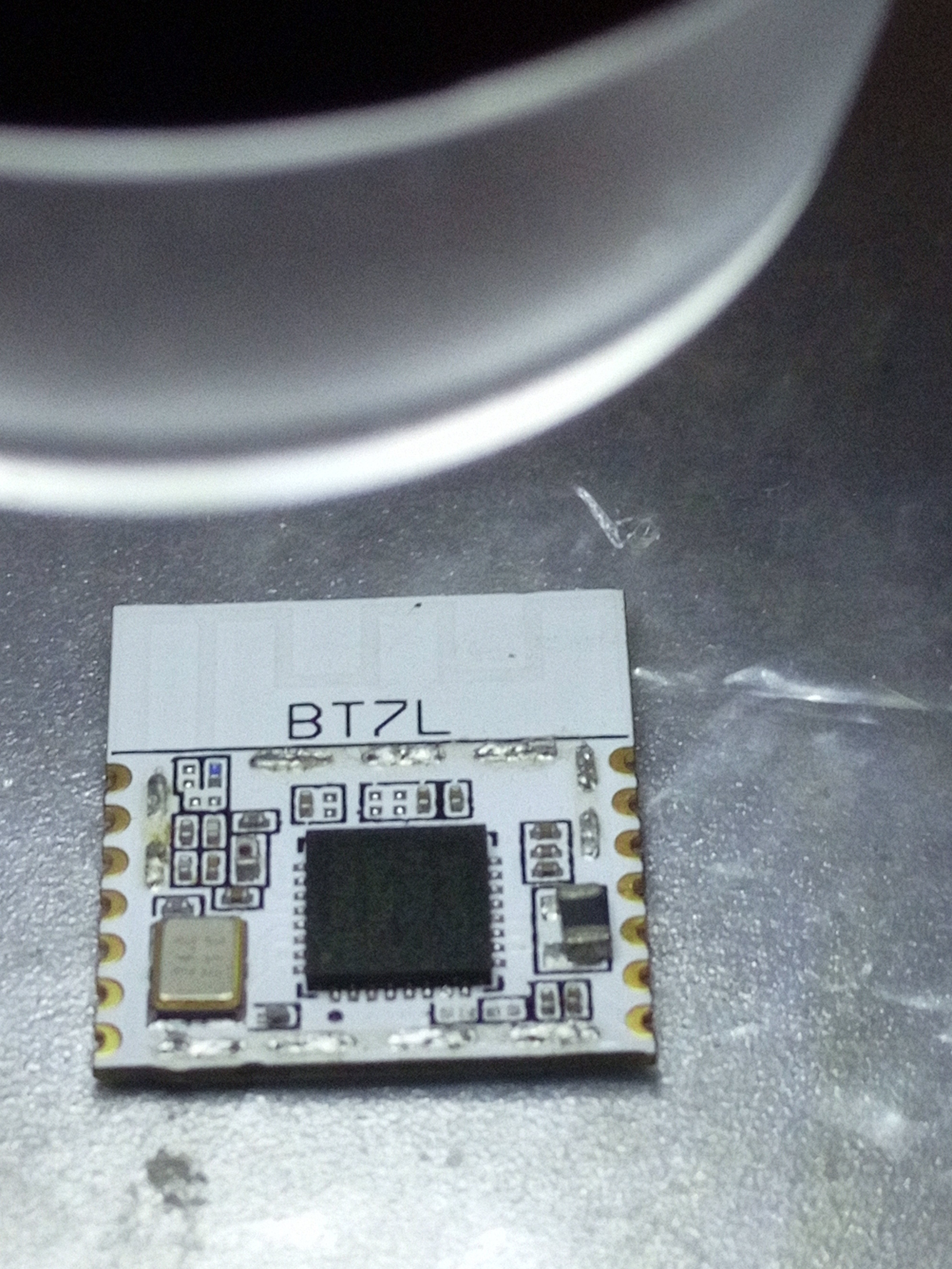

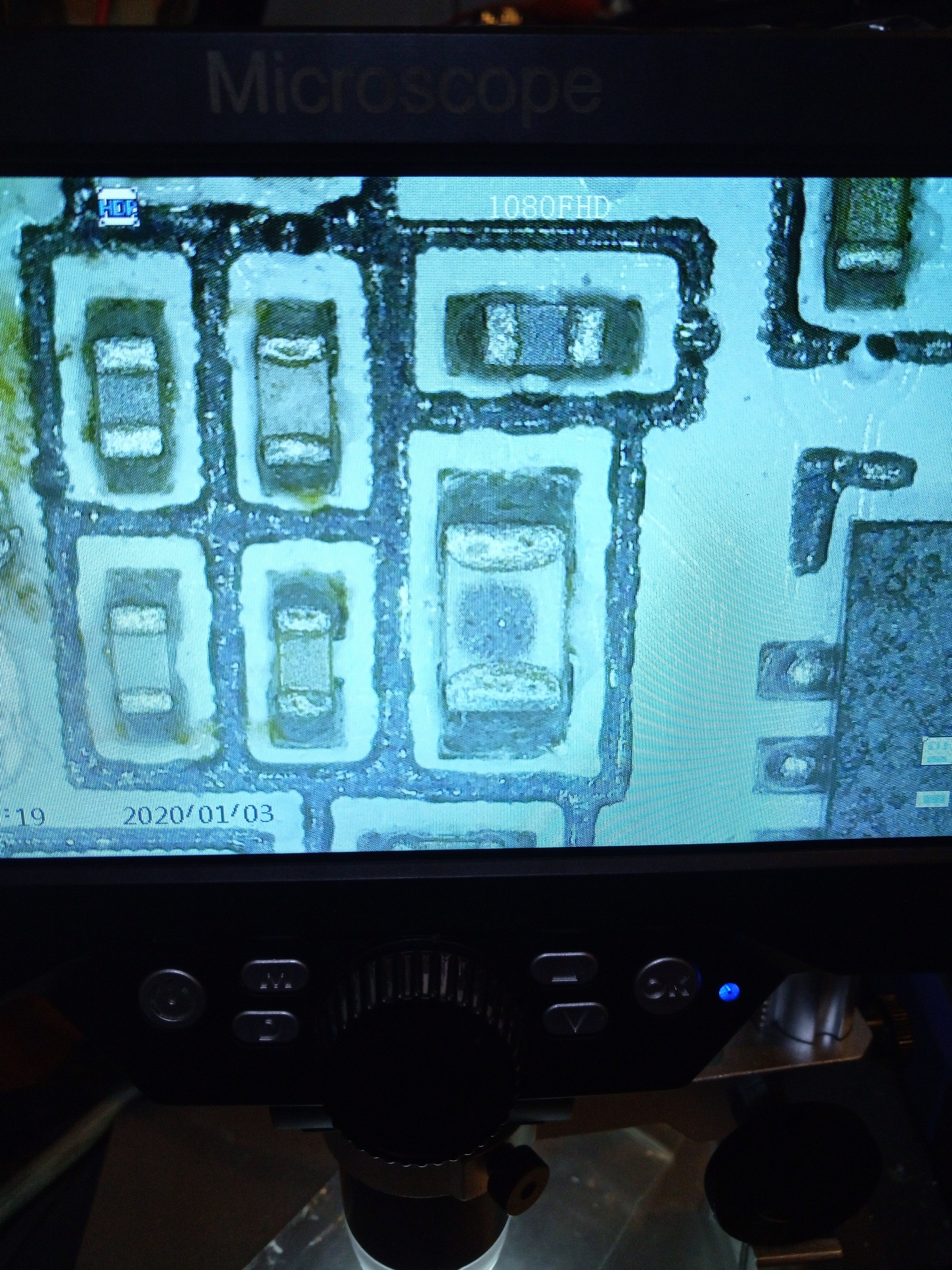

Jsem včera objevil BT kartu co má baterie. Vznikne nějaký zkrat lépeřečeno několik zkratů okolo a na kondenzátorech. Ikdyž se odpájí, přesto stále karta bere okolo 0,14A. Což se mi zdá hodně.
pěkný prohřátý puntík na jednom kondenzátoru, i po vypájení stále ale v této kondenzátorové sekci je na některých 0,5ohmů zkrat.
