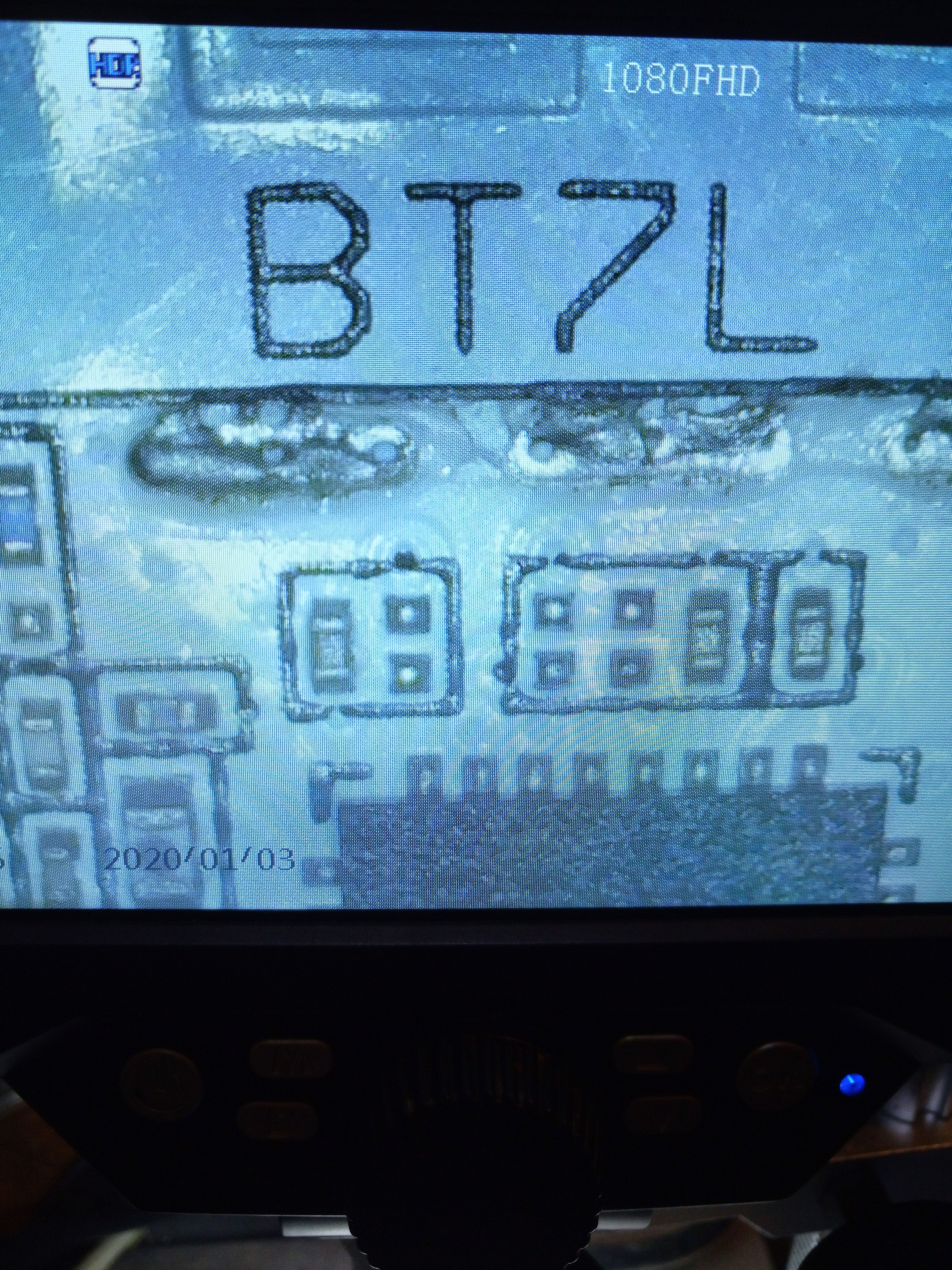

4Ah baterka Parkside s 18650 články 5s2p z roku 2020 přestala dobíjet kvůli vadné dvojici článků s nízkým napětím. Po dobití laboratorním zdrojem došlo k přehřátí a poklesu napětí, proto je doporučená výměna těchto článků. Baterie nemá aktivní balancování, pouze vypíná nabíjení při dosažení max. napětí, což může vést k samovolnému vybíjení a poruchám.

Jak se ta vadná Smartka projevuje?
Po internetu se toulají videa jak tam něco typicky odchází. Snad stabilizátor nebo nějaká podobná pitomost. Tak jestli se to nedá spravit samodomo.
Mně minulý týden záhadně chcípla ne-smart baterka 4Ah. Nabíječka ji odmítala vzít, měla napětí kolem 17V. Tak jsem si říkal, že jednoduše odešel jeden článek.
Rozdělal jsem ji a 4 dvojice měly kolem 3.6V a jedna cca 2.6V. Změřil jsem jejich vnitřní odpor a všechny měly stejně, těsně nad 8mR.
Tak jsem si řekl, že to není ztraceno. Nabil jsem tu jednu dvojici laboratorním zdrojem, tím je srovnal, a od té doby je baterka zase jako nová. Cvičně jsem na ní udělal několik cyklů (aspoň mám pěkně posekanou zahradu a pořezané dřevo), a drží dobře.
Nicméně jsem se rozhodl udělat nabíjecí přípravek, kde budu ty baterky čas od času formovat kvalitní balancující nabíječkou.
Původně jsem chtěl do baterek osadit balancovací konektory. Ale tahat je ven znamená do pěkného futrálu vrtat, to se mi moc nechce. Navíc by šla záruka do háje.
Nechat ten konektor jen uvnitř a baterku vždy pro nabíjení rozebrat (jsou to 4 šrouby) by šlo.
Ale nakonec to udělám ještě jednodušeji. Vyrobím na to nabíjecí stojánek, kam se posadí vnitřek rozebrané baterky. Jednotlivé články se připojí pomocí pogo-pins (odpružené kontakty).
Takže nebudu nikam muset vrtat nebo pájet, záruka bude nedotčena.
A čas od času baterky rozdělám a proženu je nabíječkou. Mám skvělou nabíječku ToolkitRC, u které jsem přesně zkalibroval všechna napětí pomocí přesného profi měřáku.

jo stabilizator, vetsinou asi i s BT modulem. Nepamatuju si uz kde je jeste generator signalu pro komunikaci se strojem. Jestli v tom BT nebo jinde ale umi odejit i to. Pak si baterie nepopovida s naradim a je konec. V baterce nejsou zadne vykonove prvky na odpojeni a je to resene takhle, ze to blokuje stroj. Videl jsem uz hacky, ze to lidi simulovali pres atinu. Jednu baterku jsem mel doma a radsi si z ni udelal powerbankuMex píše: úte dub 22, 2025 6:26 pmJak se ta vadná Smartka projevuje?

Myslím, že umře modul modrého zubu a vezme sebou stabilizátor.Mex píše: úte dub 22, 2025 6:26 pmJak se ta vadná Smartka projevuje?

Podle toho co vím, tak ten BT modul je v praxi v podstatě k ničemu.
Nabíjení i vybíjení (tj. signalizaci zařízení, že už má vypnout) řeší ten chip na desce.
Takže sundat BT modul, asi vyměnit stabilizátor (který kvůli poruše BT modulu případně chcípnul) a provozovat baterku jako běžnou ne-smart.

Jsem včera objevil BT kartu co má baterie. Vznikne nějaký zkrat lépeřečeno několik zkratů okolo a na kondenzátorech. Ikdyž se odpájí, přesto stále karta bere okolo 0,14A. Což se mi zdá hodně.
pěkný prohřátý puntík na jednom kondenzátoru, i po vypájení stále ale v této kondenzátorové sekci je na některých 0,5ohmů zkrat.
