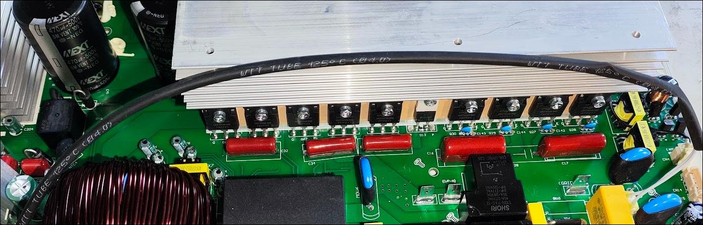

a jaké má hodnocení. K tomu videu - pitvě zařízení v polštině bych měl výhrady. Je deklarováno 2 x MPPT ale na vstupu je jen jeden
odrušovací filtr. Měl jsem 6kW měnič 3x MPPT a na vstupu od panelů byly 3 samostatné odrušovací filtry na toroidu barva hnědá. Dále v polské pitvě relátka jsou tam vidět zásuvná a ty se dělají standartně 10A nebo max 20A , což v číně někdo vydává třeba i za 50A. Měnič 6kW co jsem měl doma, měl IGBT moduly.
Tady v tom videu v polštině jsou malé tranzistory pro 10kW ? Nákup takové měniče je vyhození peněz a nepomůže ani ten druhý zakoupený kus na součástky.

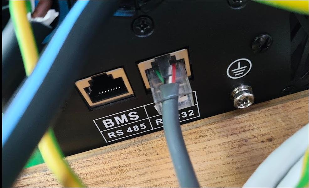

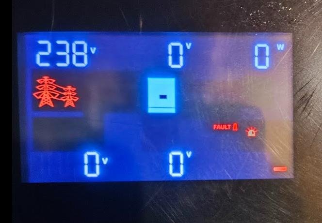

ANERN 6,2KW mi po dvou dnech odešel do křemíkového nebe, odpálila se DC část, i když jsem dodržel napětí pod maximální dle výrobce. Po měsíci mi poslali novou desku a funguje, jenže komunikace RSxxx ne, což je škoda bo nevím co vyrábí a co ne.
Před poškození vše fungovalo i se Sollar Assistant, ale teď ne
Výměna desky trvala cc. asi 1h

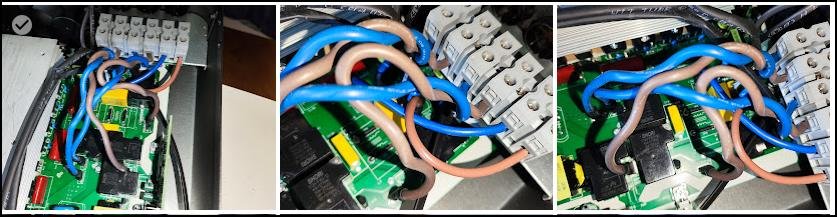

U rozebírání jsem zjistil, že na silové části jsou špatně dotaženy kabely na 220V přívod i odběr,
pokud tedy tyto měniče máte, zkontrolujte si dotažení svorek na 220V, psal jsem to i výrobci přímo.

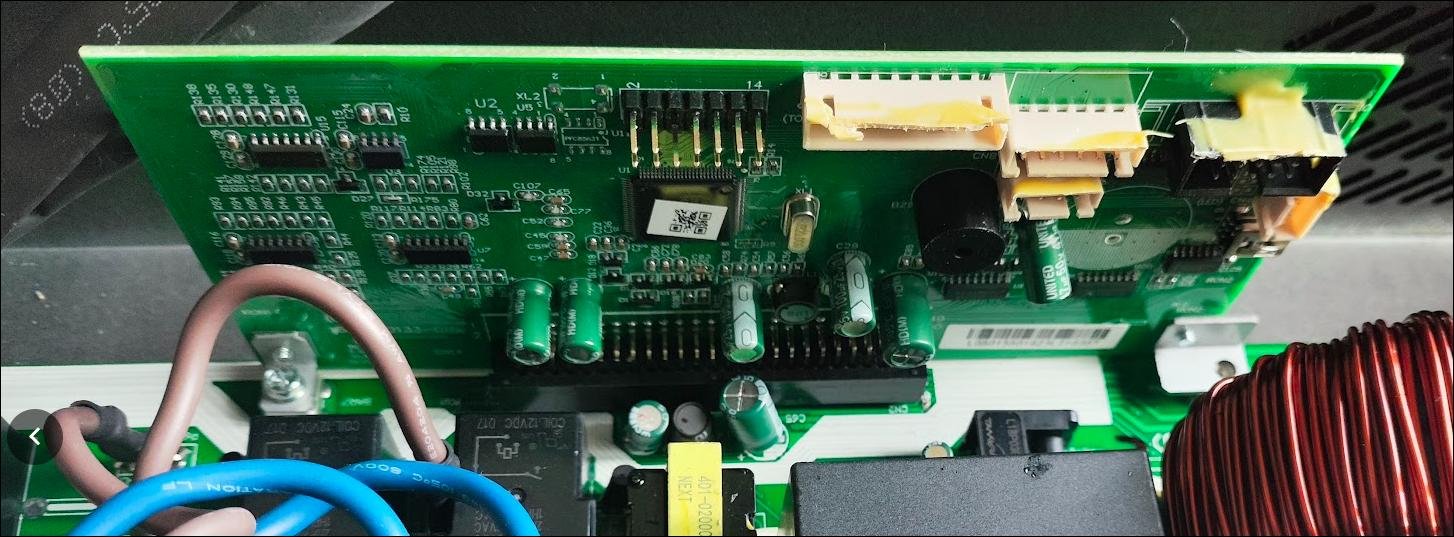

U rozborky nastal problém v tom, že všechny konektory jsou lepený a jeden se mi podařilo utrhnout
Testoval jsem vadnou a novou desku a vypadá to na min 4 tranzistory že jsou K.O. - ty zleva
Tak si dopisuji přes Alik Centrum zpráv, aby mi poslali nový měnič neco desky pro komunikaci
Jinak měnič funguje jak má, v režimu OFF Grid nepouští přetoky do sítě a bere si z DC části jen co potřebuje na spotřebu
Tak se mi snad podaří dořešit výměnu, aby mi fungovala část pro komunikaci RS485 a RS232
Tato deska funguje, ovládá měření a zobrazování na display
tato ale nejede
Jsem spokojen, až na tyto nepřijemnosti, tak se mi to snad podaří dotáhnout do konce.
