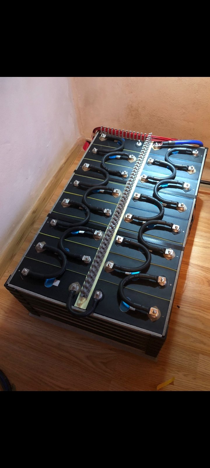

Třeba takto udělat ty propoje.emedium píše: čtv říj 17, 2024 4:02 pm Mě baví jak vydají příručku, kterou pak ani nedají online. Jen dohady, místo toho, aby udělali testy stejně sestaveného zařízení na možný fail...
Za mě nesvazovat, pokud se článek přifoukne, tak bude rvát terminály okolních baterek, logicky mi přijde lepší dám okolo víc prostoru a použít i flexi propojky
Přemýšlím, co by mohlo tepelně odizolovat TR článek se 300 C od okolí, asi něco jako 5 cm ytong

Jestli si dobře pamatuji,tak kabely dopadly nejhůř.Nejlépe dopadly pružné silné.FRSO píše: čtv říj 17, 2024 4:23 pmTřeba takto udělat ty propoje.emedium píše: čtv říj 17, 2024 4:02 pm Mě baví jak vydají příručku, kterou pak ani nedají online. Jen dohady, místo toho, aby udělali testy stejně sestaveného zařízení na možný fail...
https://www.youtube.com/watch?v=EjBqng70ORc

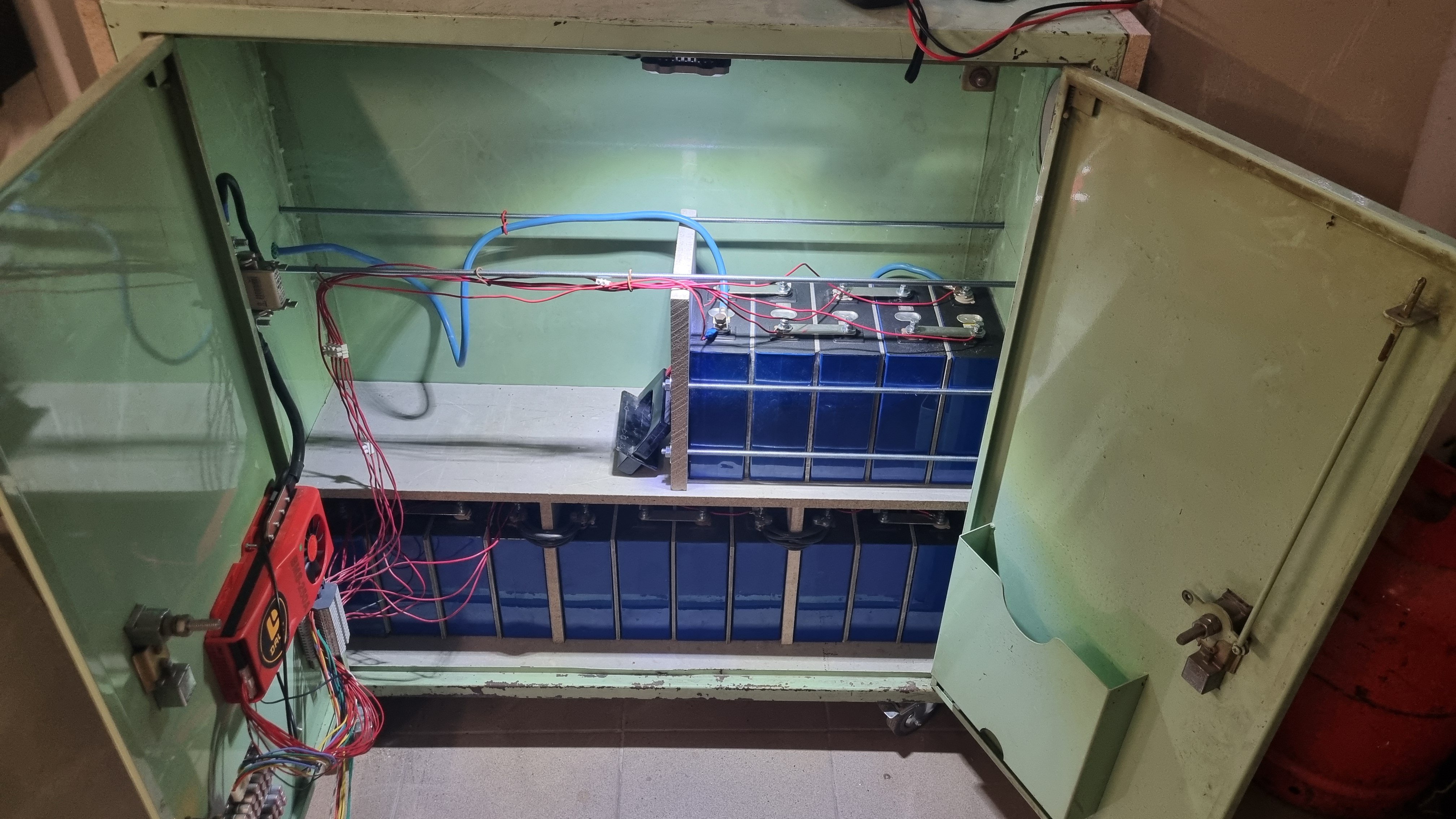

Pokud se nedá jednotlivý šuplík jednoduše vysadil i z bateriemi a vyhodit ven.Tak je ta bedna nevhodná.S celkem nikdo nepohne ani hasiči, maximálnĕ to celé proleji vodou se vším co je okoloSafrdA píše: stř říj 16, 2024 7:16 pm Trošku se to táhne, jako každý správný projekt...
V září dorazila rozvaděčová skříň, konstrukčně jsem to trošku podcenil, neprošla na výšku do garáže. Vzhledem ke hmonosti 300kg to muselo vyřešit šest bodrých Slováků...

video jsem viděl, flexi bushbary vycházejí líp, ono i svorkovat tolik kabelů je peklo, bushbary jsou funkčně lepší, lépe to vypadá... a ten cetris, no, zajímavý, to mě nenapadlo. Ale o moc levnější to nebude, bude to hrozně těžký(už teď bude mít baterie 1000 kg), zabere to víc místa, hůř se s tím bude pracovat, bude to prášit, opět méně profesionální. Navíc to není o moc levnější. Kdybych stavěl jeden 50v článek, tak proč ne? Ale v tomto měřítku... Řešil jsem i silikonové návleky na jednotlivé články, ale jejich výroba by stála nesmysl!

Já jsem baterie předělávat z pevného rozvaděče na zdi.Dnes je mám v pojízdném starém rozvadĕči na kolečkách 2m od garážových vrat a jedna osoba je vytlačí ven i když bude rozvaděč doplněn.Vše přoloženo cetrisem.

Není kabel jako kabel, ten na foto je kvalitní flexi, krásné ohebný a jemný laněný. Musí se udělat větší rádius ohybu.Franta2776 píše: čtv říj 17, 2024 4:36 pmJestli si dobře pamatuji,tak kabely dopadly nejhůř.Nejlépe dopadly pružné silné.FRSO píše: čtv říj 17, 2024 4:23 pmTřeba takto udělat ty propoje.emedium píše: čtv říj 17, 2024 4:02 pm Mě baví jak vydají příručku, kterou pak ani nedají online. Jen dohady, místo toho, aby udělali testy stejně sestaveného zařízení na možný fail...

Smysl dává to co dělají velkovýrobci.Nikdo z nich nedělá bednu 1tunu těžkou, aby s ní nikdo nepohl. Dĕlaji bloky po cca 5-10kWh do 100kg váhy a ty se daji manipulovat nebo jsou na to samostatné baterkárny a ty jsou samostatné požární úseky.SafrdA píše: čtv říj 17, 2024 5:32 pm Naopak jsem zvažoval navrhnout rozvaděč tak, aby se dal zaplavit, s nějakými úniky, ale aby byl bez problémů zaplavitelný... Dávalo by to větší smysl a napáchalo méně škody...

Jaký je důvod dát k baterce navíc cca 3m kabelu v tĕch propojkách a dalšich 32 lisovaných spojů??I ta nejlevnější propojka z Ali co jsou gratis k baterkám má průřezFRSO píše: čtv říj 17, 2024 6:02 pmNení kabel jako kabel, ten na foto je kvalitní flexi, krásné ohebný a jemný laděný. Musí se udělat větší rádius ohybu.Franta2776 píše: čtv říj 17, 2024 4:36 pmJestli si dobře pamatuji,tak kabely dopadly nejhůř.Nejlépe dopadly pružné silné.FRSO píše: čtv říj 17, 2024 4:23 pmTřeba takto udělat ty propoje.emedium píše: čtv říj 17, 2024 4:02 pm Mě baví jak vydají příručku, kterou pak ani nedají online. Jen dohady, místo toho, aby udělali testy stejně sestaveného zařízení na možný fail...
40mm2.

btw V tom videu se pěkně tlustá alu propojka slušně hřeje, flexi bude podle barvy nejspíš postříbřená
