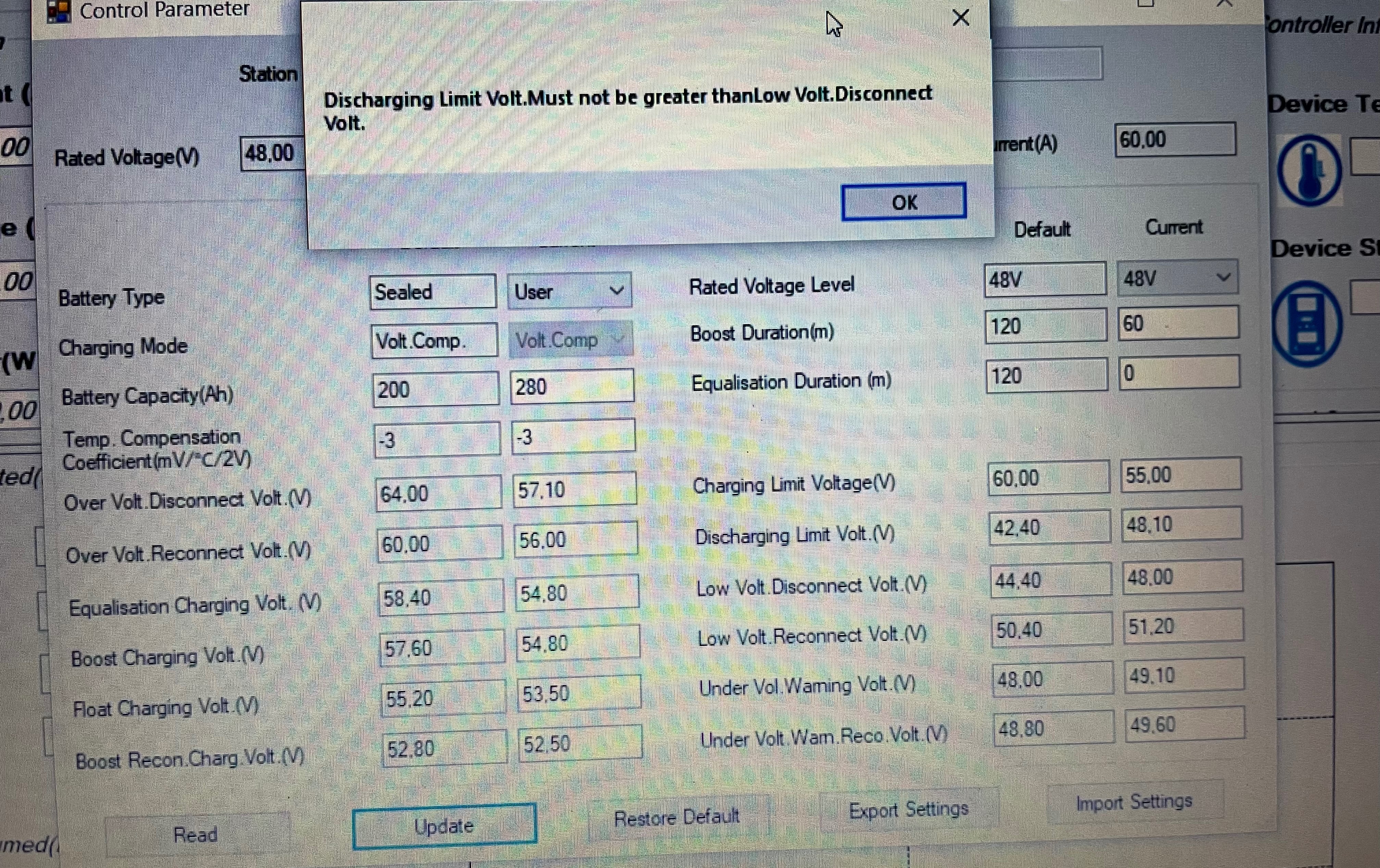

Epever 6415AN je nastaven pro LiFePO baterii 280Ah a Pb baterii jako ochrana spolu s Axpert King 1. Doporučené hodnoty zahrnují bulk 54,8 V, float 53,5 V, a vypnutí měniče na 48 V. Diskutuje se o vhodném nastavení limitů nabíjení a vybíjení, zejména o hodnotách Charging Limit Voltage a Over Voltage Disconnect, které by měly být mírně nad nebo pod hodnotami BMS. Některé funkce, jako vytažení výkonu přes relé, závisí na zapojení a použití kontaktů.

Pokud nebude pouzivat ty tri kontakty, treba na vytezovani podle napeti, tak uz nic potreba neni.

Tak dnes jsem to nahral jen discharging limit volt mi dovoli nastavit jen maximalne to co je v low vol. disconnect tudiz oboji mam na 48V to by melo byt v pohode?

Tak bych asi nastavil o neco malo vic, nez je v BMS spodni hranice odpojeni. Netusim, co vsechno ten Epever vypne, kdyz se dojde na tuhle hranici.
Ty dalsi 4 hodnoty pod jsou pro nastaveni tech dvou rele vevnitr, da se pres to klidne vytezovat.
