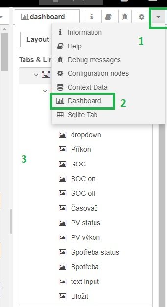

jak psal skybor, dostan se do dashboard menu, otevri si groupu v ktere jsou rele a pak uz jen drag&drop to presun

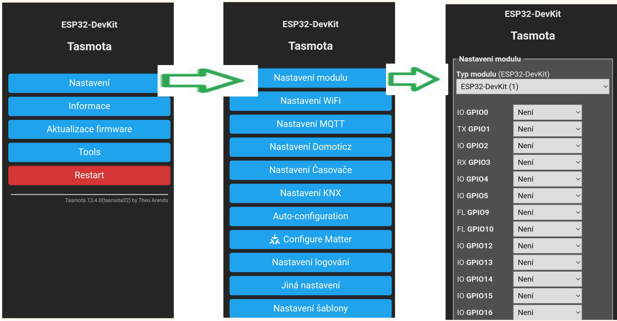

na vyber musi byt, inak muzes nahrat typ aji pres sablonu, staci tam nahrat tohle a dat aktivovat
{"NAME":"Sonoff POWR316","GPIO":[32,0,0,0,0,576,0,0,0,224,0,0,3104,0,320,0,0,0,0,0,0,0,0,0,0,0,0,0,0,0,0,0,0,0,0,0],"FLAG":0,"BASE":1}
POW Origin 16A
POW Origin 16A

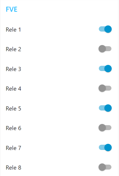

Došel jsem na konec návodu, nemám na desce fyzická tlačítka, tak nemohu vyzkoušet, ale snad OK.
Dashboard jsem zkoušel editovat, tlačítka tam byla seřazená správně, přesun nevyvolal žádnou změnu, spravilo se to když jsem všechna tlačítka zamknul.

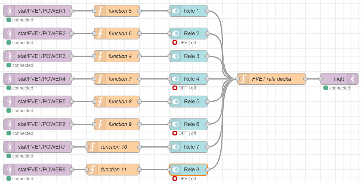

Antrac1te, vím že jsem otravný, potřeboval bych vymyslet nějakou automatizaci, moje představa zatím je:
Při SoC menší než 70% nezapíná žádné relé.
Při SoC 71%- 80%:
Proudu do aku je vyšší, než 100A a tento stav trvá 1min zapne Relé 1.
Když jsou po zapnutí Relé 1 tyto podmínky splněny další 1 min, zapne Relé 2 atd, až po Relé 8.
Naopak, když na 1 min klesne proud do aku pod 80A, vypne nejvyšší zapnuté relé.
Pokud je proud do aku pod 80A další 1min, vypne další nejvyšší zapnuté relé, až povypíná všechny.
Při SoC 81% - 90% stejné schéma, jen proud do aku nad 50A pro zapínání dalších relé a menší, než 30A pro vypínání.
Při SoC vyšším, než 91% opět stejné schéma, jen proud do aku nad 0A pro zapínání dalších relé a menší, než -20A pro vypínání.
Je to takto proveditelné?
