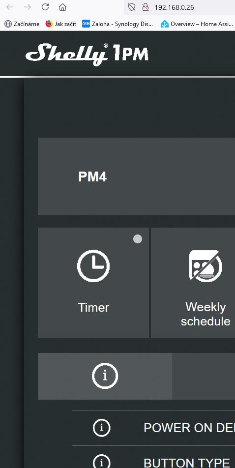

- Příspěvky: 5177
- Reputace:1036
Re: Shelly Plus 1PM - problem s novou aplikaci
Zkusil jsem u Shelly 1PM a tam to nejde. Na vlastní zařízení se přitom dostanu:

- Příspěvky: 5177
- Reputace:1036
Na zařízení se dostanu: ale koukal jsem, že mám starší firmware. Nainstaloval jsem poslední a stejně hlásí "Not Found". Jak z firefoxu tak Chrome. Asi jsme začarovaní. Na Shelly EM to samé. Jak z windows, tak Android.
A teď jsem si ověřil, že ShellyPlug hlásí to samé.
