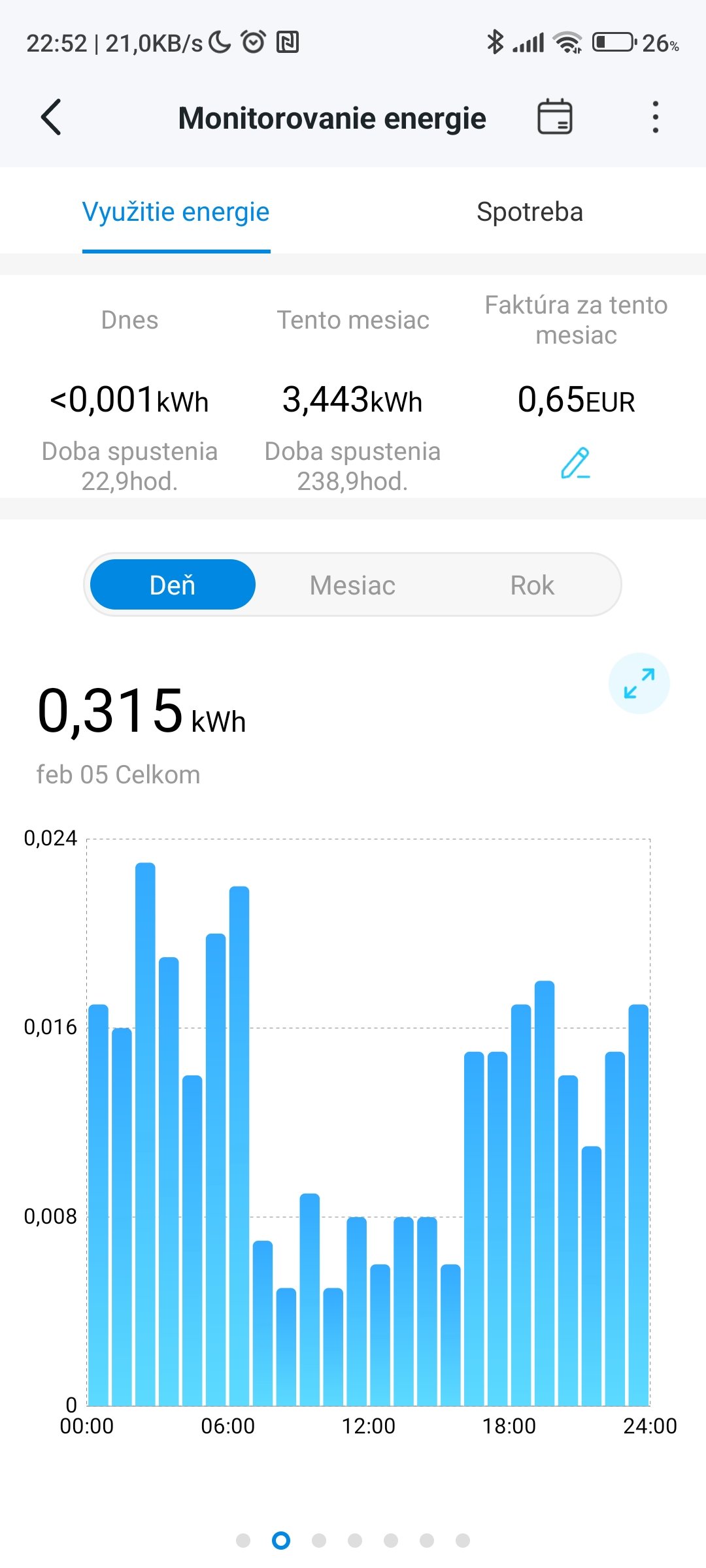

omyl Watsone... moderne chladnicky s invertorom su uplne niekde inde, ako tie stare on/off...Chladnicka ma tak 0.7-1 kWh za den
ale samozrejme zalezi co ma doma.
toto je spotreba LG 144L chlad, 70L mrazak.
