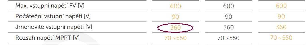

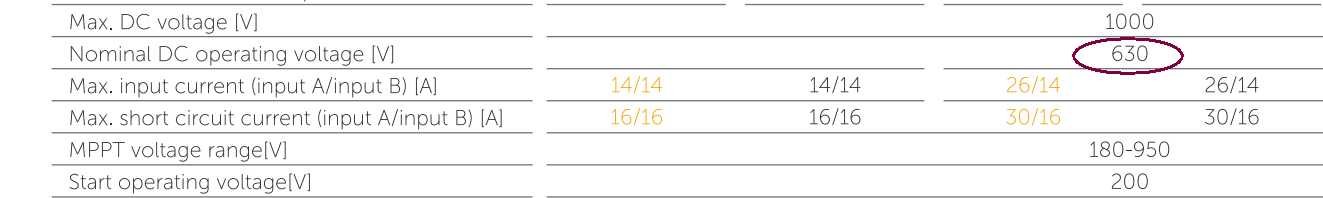

U jednofáze to pak bude 370V pro pole i baterku ?
- Příspěvky: 2655
- Reputace:479
Re: Victron a pokles cen
Z datasheetů Solax:
1f: 3f:
1f: 3f:
