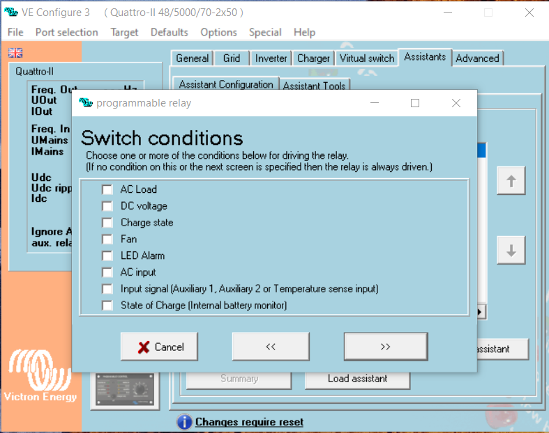

- Příspěvky: 714
- Reputace:96
Re: Multiplus ignore AC
Ahoj,
mám dotaz na AUX1 v Multiplusu
Zatím testuju Carbo a Smartshunt a jeho relé podle SOC to funguje spolehlivě, tak budu pořizovat Multiplus a není mně jasné jak funguje AUX1 v Multiplusu jestli je přímo pro spínání ACIN nebo se to nějak programuje a jaké napětí se posílá do AUX1
nebo se to jen propojuje napřímo tím relé v Cerbu.
Díky za rady
Díky za rady

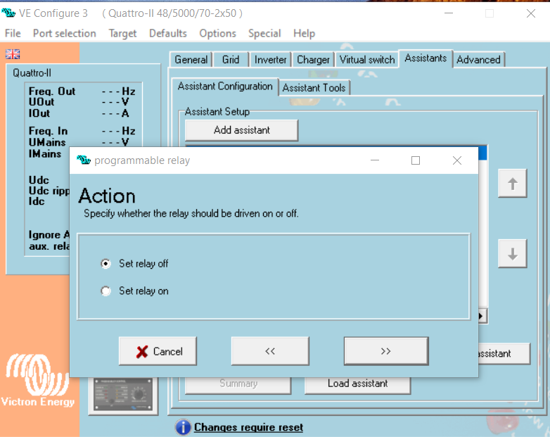

Relé v Multiplusu ovládáš pomocí asistenta, s Cerbem nemá nic společného.
Na kartě asistenů si vybereš které relé chceš ovládat Primary (tranzistor proti zemi), AUX1, AC OUT2 Vybereš jestli zap nebo vyp Vybereš a nastavíš podmínky, nejdříve se nastavuje parametr vyp, pak zap
