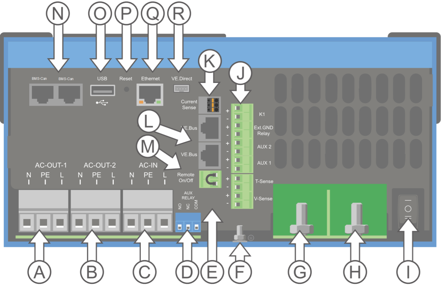

Ahoj,
mám dotaz na AUX1 v Multiplusu
Zatím testuju Carbo a Smartshunt a jeho relé podle SOC to funguje spolehlivě, tak budu pořizovat Multiplus a není mně jasné jak funguje AUX1 v Multiplusu jestli je přímo pro spínání ACIN nebo se to nějak programuje a jaké napětí se posílá do AUX1
nebo se to jen propojuje napřímo tím relé v Cerbu.
Díky za rady
Díky za rady
pibi
- Příspěvky: 1650
- Reputace: 368
- Lokalita: Východně od 3nce
- Výkon panelů [Wp]: 16kWp
Re: Multiplus ignore AC
Relé v Multiplusu ovládáš pomocí asistenta, s Cerbem nemá nic společného.
Na kartě asistenů si vybereš které relé chceš ovládat Primary (tranzistor proti zemi), AUX1, AC OUT2 Vybereš jestli zap nebo vyp Vybereš a nastavíš podmínky, nejdříve se nastavuje parametr vyp, pak zap

AUX1 je napäťový vstup. V otvorenom stave má 5V, v zavretom 0V. Takže vieš priamo tento vstup prepojiť na relé (napr. to v Cerbe), netreba žiadny iný zdroj napätia. Na základe tohto vstupu je možné spínať viacero vecí, ale vždy to treba nastaviť cez asistentov, tak ako pibi popisuje.leoshavla píše: pát bře 14, 2025 9:42 amAhoj,

Samozřejmě jsem popletl AUX REALY a AUX 1,2.
