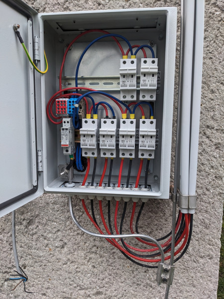

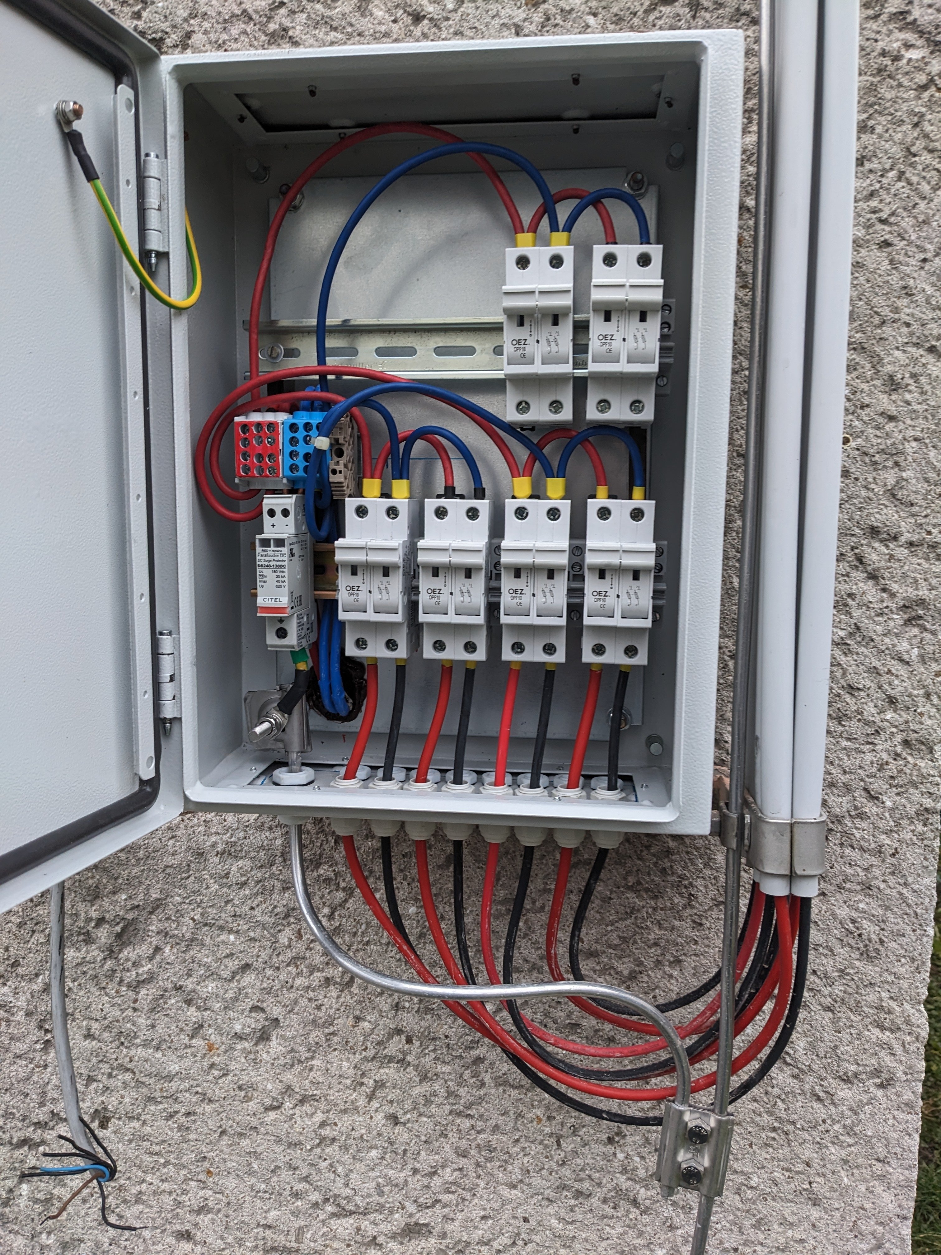

Mám 3s 60 článkové panely JAM60s20 41V naprázdno. Zapojené 3S4P, to celé 3x. Každý string na dvoupólový pojistkový odpojovač, pak to mám sdružené ve svorkovnici HLAK25 na pomocné DIN liště, přímo napojená přepěťovka a vývod do sklepa, kde mám opět stejné přepěťovky a 3f jističe se sériově zapojenými kontakty a napěťovou spouští.Radar píše: stř bře 26, 2025 10:52 ampibi: malá odbočka, jelikož máš v popisu 3 mppt 150/70, takže předpokládám 2S stringy. Jak je máš pospojené paralelně v DC rozvaděči...?

Hlavně asi jde o to, že když šroubuješ 2pólově odpojenou baterku a nedopatřením si škrtneš o kostru, tak se nic neděje.
Čistě teoretická a okrajová poznámka. Ve Victron systému může být uzeměn i jen +pól. Myslím že se to používá v telekomunikacích?

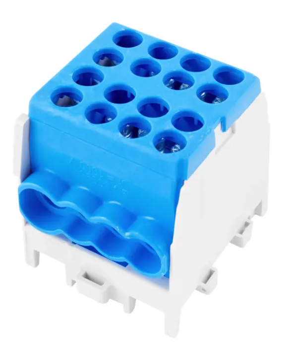

pibi: HLAK jsou fajn, ty kostky chci použít ke stejnému účelu ve spojení s menším stringem 2S3P,
ale pro 2S6P jen jsem nenašel nic co by mělo víc než 4 póly

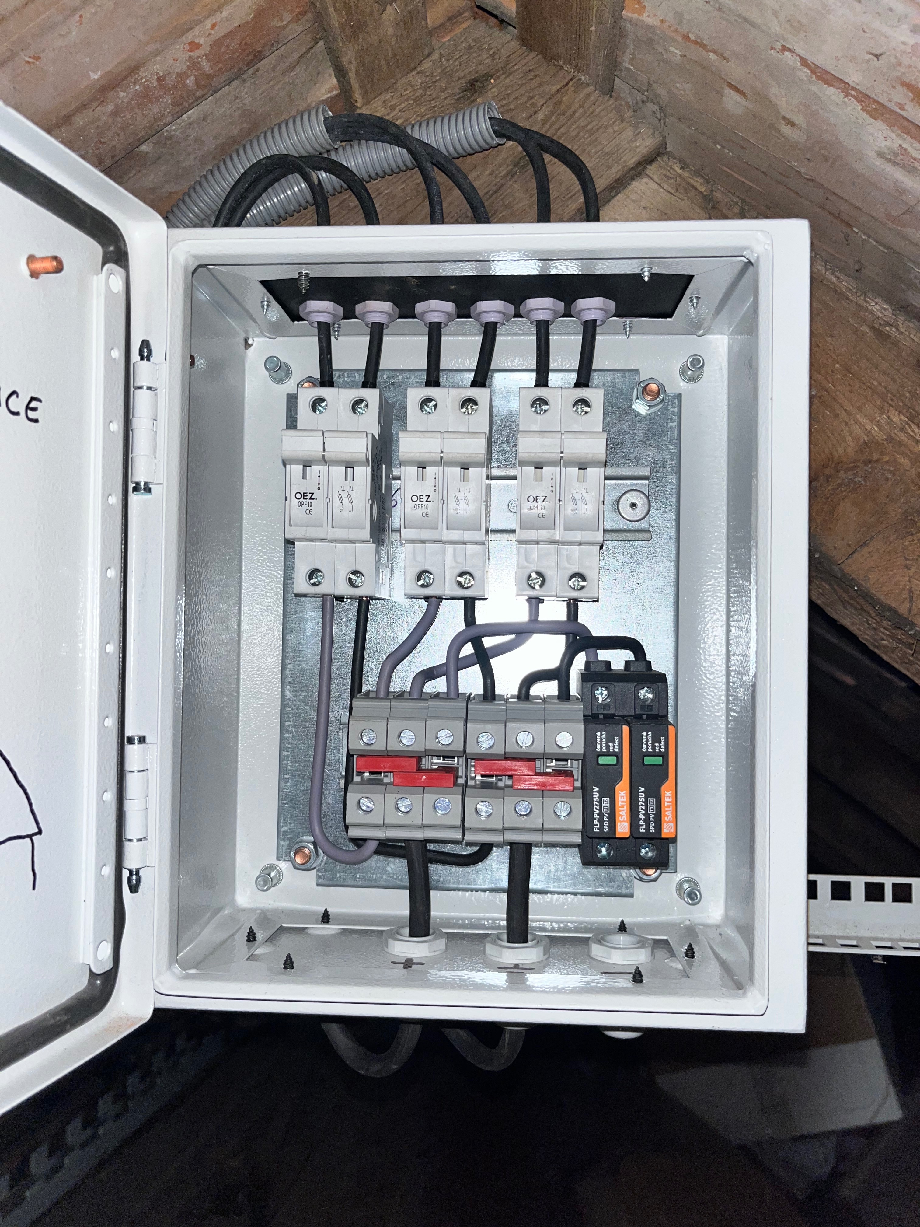

8 drátů do HLAK zapojíš, a sdružit vždy vývody ze dvou odpojovačů také není problém.

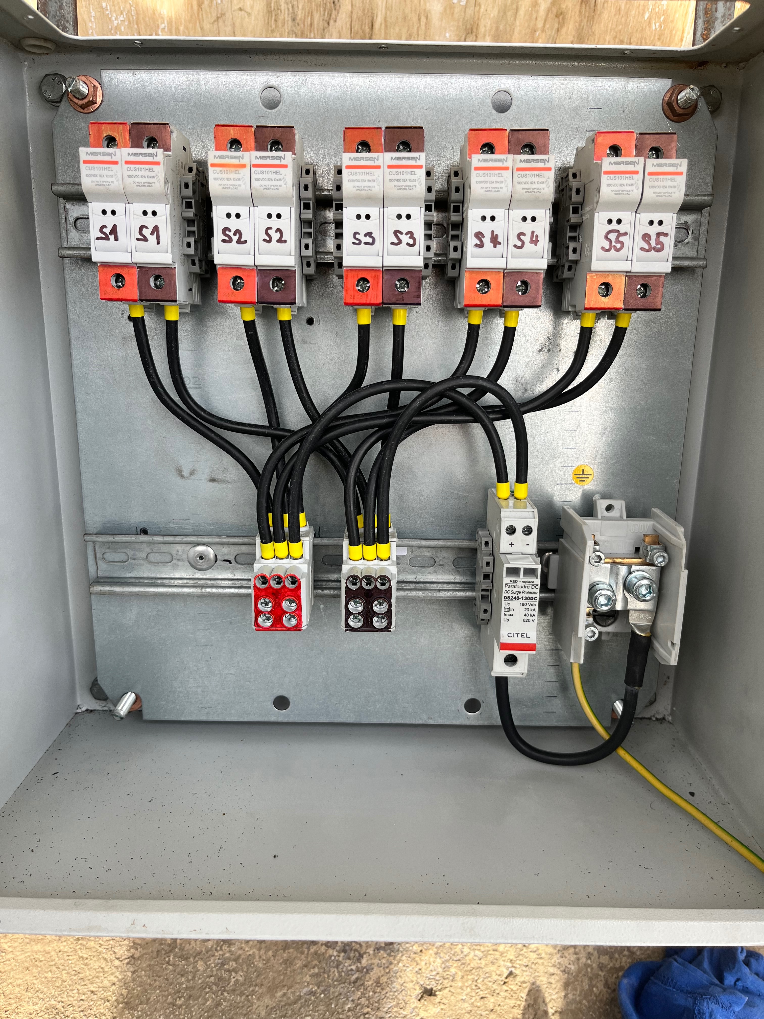

Tie mam pouzite na JZ stringy kde je 5 dvojic odpajacov, cize 5 minusov a 5 plusov len nemozem z toho najst fotku v telefone...chodi tadial tak 70A
Edit: tak uz som to nasiel..este to nebolo namontovane..

Takhle jsem si to představoval, jen s rozdílem, že bude u mě 6P, pro to bych obsadil horní terminály, zespodu ten pro slabší průřez pro přepěťovku
a ten s nominálním 35mm2 pro OUT do MPPT...
