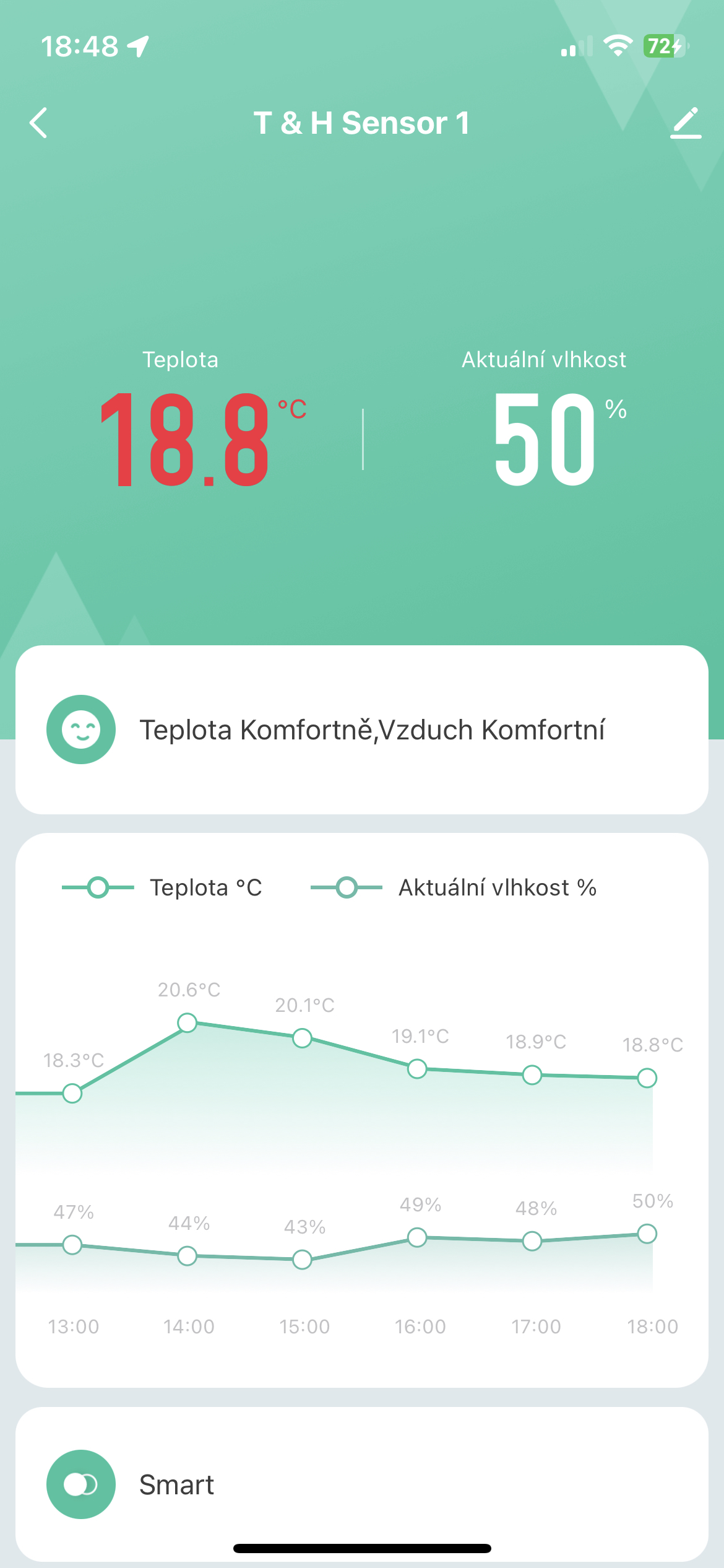

Ty mam a kdyz si je otevres v logu tak tam je info vzdy v celou hodinu ulozene a grafy jsou na zaklade hodinovych bodu… je to na baterky a nemuze to merit kazdou sekundu prece a navic odesilat to by baterka bylo hned KO… nebo jak to mas vysledovane?
Graf z toho je takovy no nic moc.. nezkousel jsem na zaklade toho jeste udelat scenu. Treba by to pak nacitalo jinak?

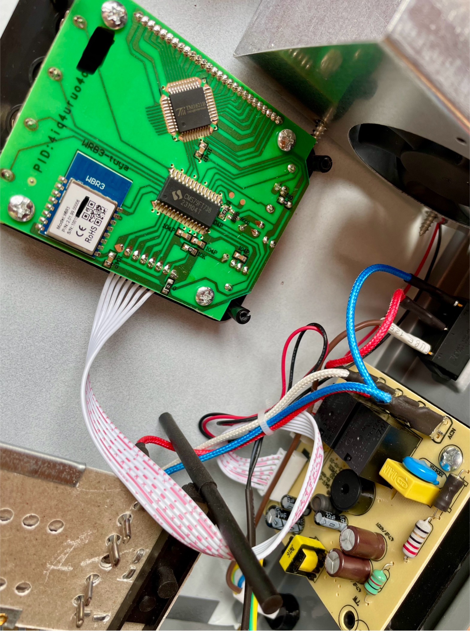

A tady jsou vnitrnosti tech CHYTRYCH TOPITEK za 1500-3500 Kc: tuyas CPU a cipem na display (z druhe strany display) a 2 kanaly relatka. To co vede dolu je asi IR receiver pro DO, druhy IR je v displeji. Kde je cidlo teploty nevim. Asi v displeji?
Cinan neumi ani spravne na desku vytisknout WBR3 :-)

Interperetaci z tuya cloudu asi podrobnejsi nedostanu, vsimnul jsem si ze se to pri zmene parkrat zmenilo, ale loguje to jen hodinove zaznamy
nejaky napad na debug te stejne - jen wifi verze cinskeho cidla?

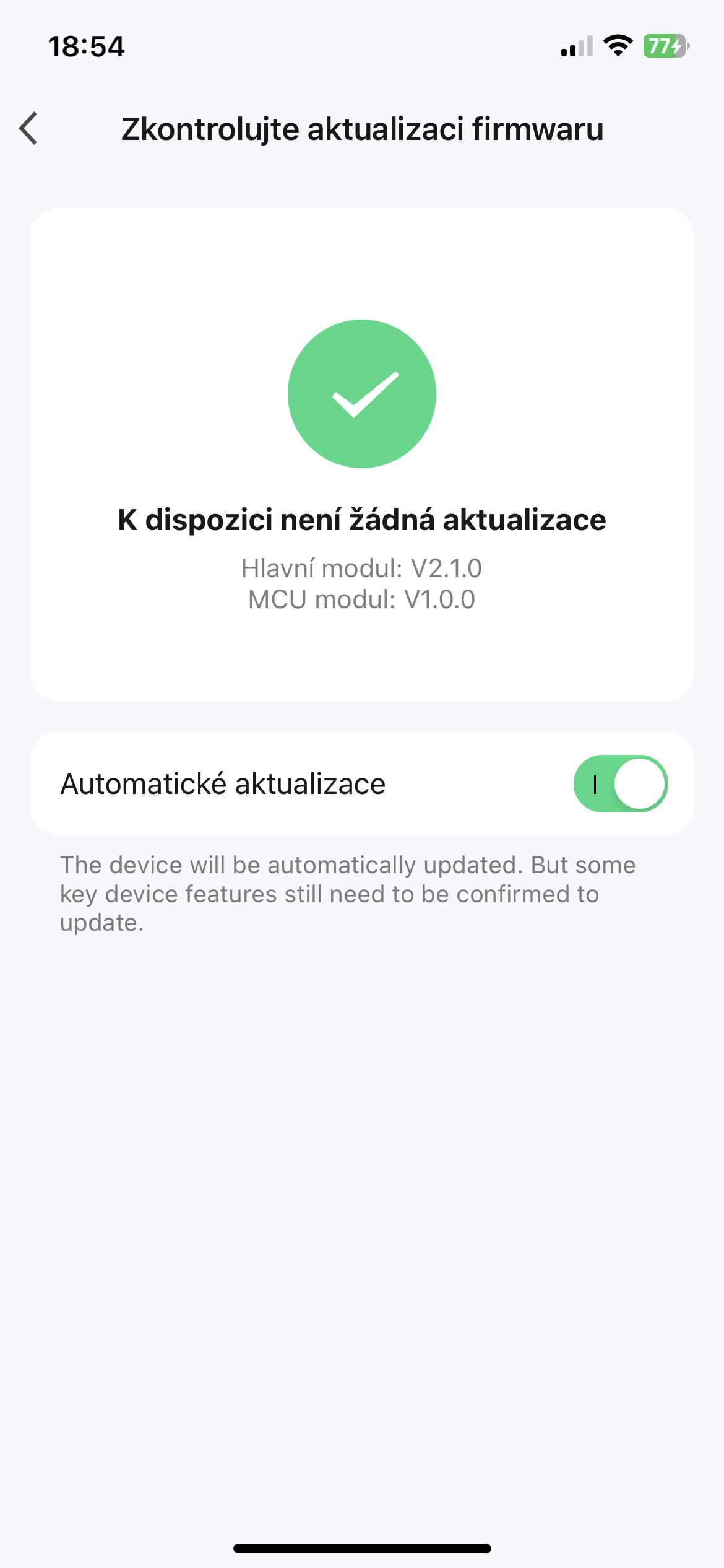

Jo a jakou v tom mate verzi, mi to hlasi (tuya) Hlavni modul V2.1.0, MCU modul V1.0.0

Tuya Hodinovy log hodnot h & t cidla

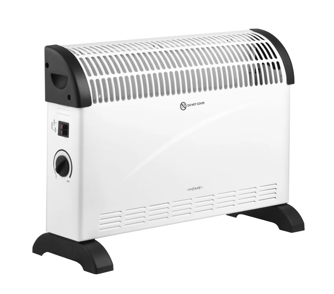

Já mám dva přímotopy ovládané již zmíněným wifi čidlem teploty, který je položený v místnosti a přímo do vnitřku přímotopů jsem vložil dvoukanálové relé (jde měnit příkon na tři stupně, stejně jako s původním ovládáním - 800/1200/2000W), které se dá ovládat i na dálku. Protože je pod krytem, nikdo si na něj nešáhne. Přímotopy se dají ovládat jak původním ovládáním, tak i přes nově vložená relátka. Logiku (scény) jsem nastavil dle teploty z čidla a navíc to využívám i na vytěžování, když jsou baterie plné. Přímotopy jsou hloupé. Spínací tlačítka a mechanický termostat.
Stejným čidlem a stejným relátkem (ne AC ale již DC) používám i na topení baterce.

Tak jsi tam dovnitr konvektoru vestavel / uchytil viz priloha? Provrtals bocni plasty nebo celni plechy nebo jinak? Nemas foto z vestavby? Ja do toho nechtel zasahovat, protoze az to zahori, bude se jednat o nedovolenou upravu vyrobku a. …
Ale jak funguje to čidlo? S jakou frekvenci wifi reaguje? To by asi bylo fajn dratovy (okamzite reagujici) cidlo, existuje takovy modul?
