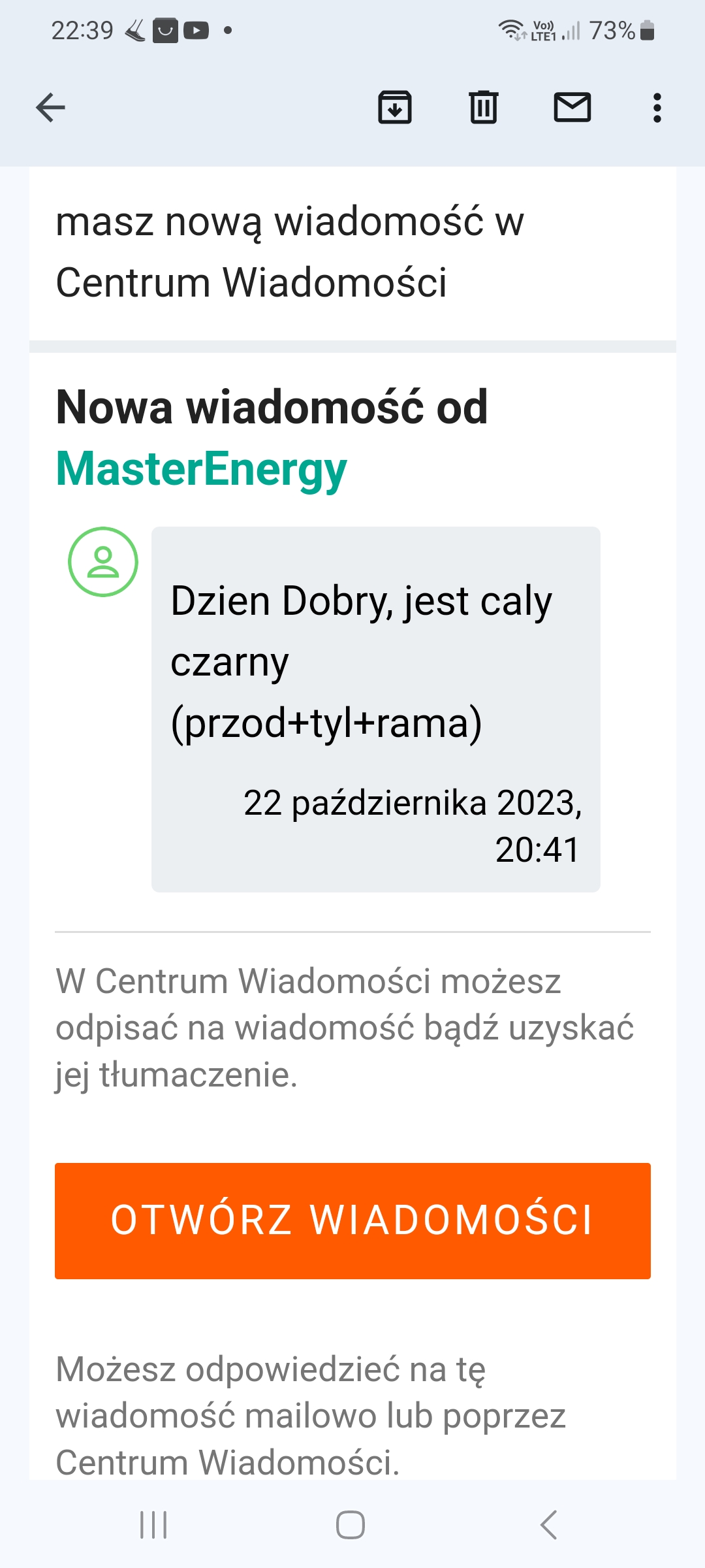

Jestli dávate panely na plot a bude to vidět z obou stran, tak pozor na backsheet, aby nebyl bílý. Je hodně celočerných panelů na trhu, které mají backsheet bílý, protože se předpokládá instalace na sedlovou střechu.

Udělal jsem dotaz a je ten panel černý i ze zadní strany.
