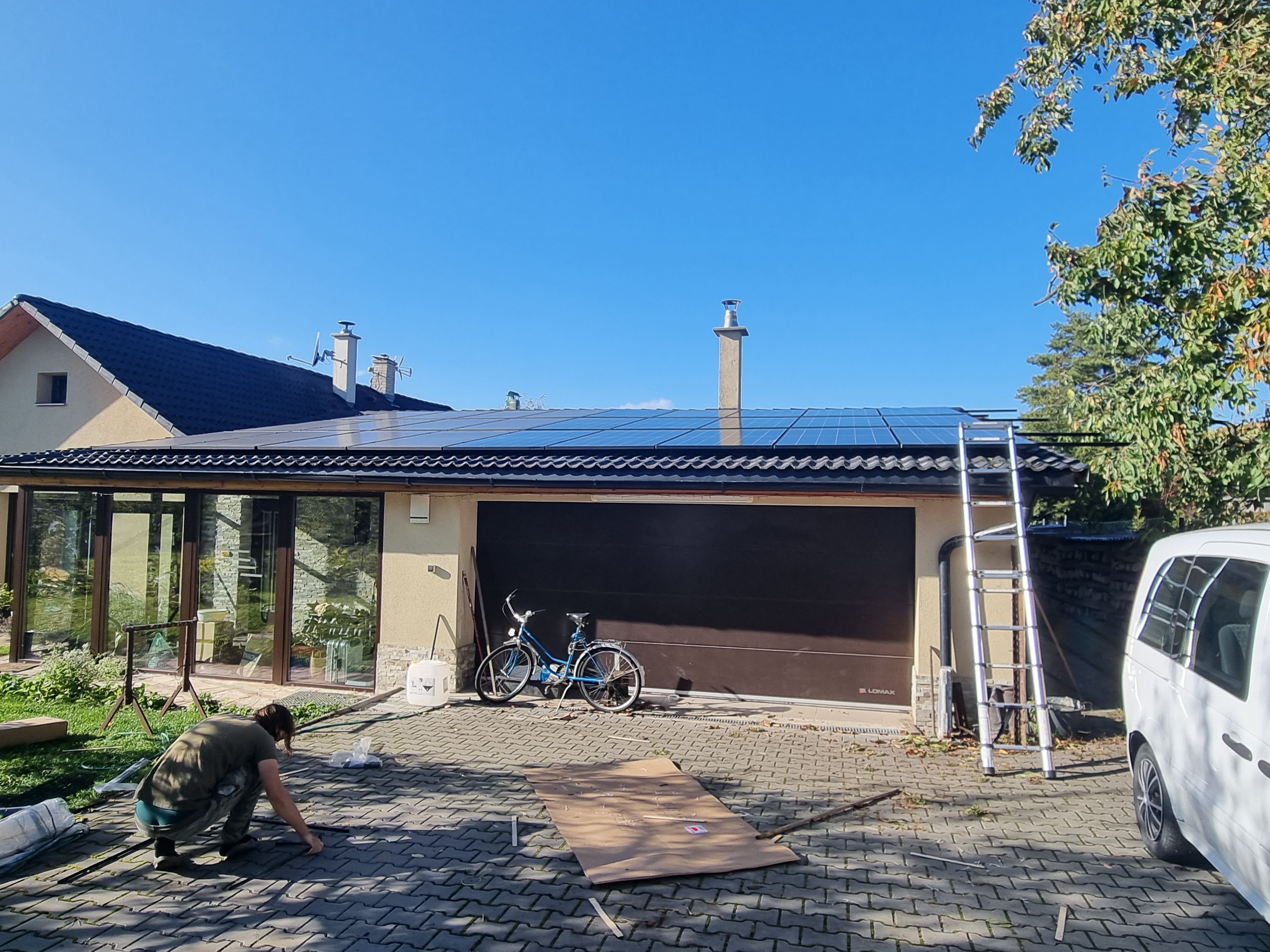

Dagusi zaregistroval jsi mé rozšířené políčko na 27x500W??
