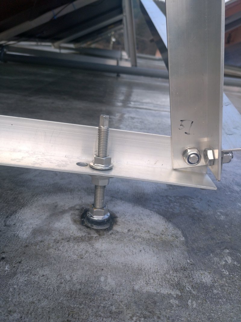

Neměl by si foto jak prostup vypadá? Jen díra a opatláno tímto tmelem?

Ja som siel cez kontralaty do krokiev s kombivrutmi A2 M12.. takze vyseknut dieru, ocistit odmastnit (pouzival som riedidlo C6000) dookola tmel, pritlacil EPDM podlozkou, zatiahol a vytlaceny tmel po stranach som zahladil zrezanou stierkou. Nejaky tmel mi ostal, je tu na fore v Bazare, keby nahodou.

OK, pokud je pod folií krokev, tak jakékoliv utažení nezpůsobí prohnutí. EPDM+tmel bude v tomto případě dobrá kombinace...
Ale já mám pod folií OSB, která je na polystyrenu nalepena pěnou... kotvení jen do OSB by tedy bylo nedostatečné. Při kotvení až do betonu o 30cm níže by při dotahování EPDM podložky na folii by se OSB prohnula a zdeformovala pod sebou polystyren, což by nebyl problém, ale bojím se aby nevznikla vana, v které by byla louže a v prostředku louže by byl ten šroub s epdm a tmelem...
Zatím zůstanu u vaniček s protiskluz podložkou a závažím. Pro jistotu je svážu lankem k sobě a k domu, aby to nemohlo spadnout ze střechy. Pokud se to jen trochu hne, budu to řešit dál. Např. přišroubováním vaničky k osb jen proti posunu, tam by mohlo stačit 2ks na vaničku? To bych pak řešil nějakou rozevírací matkou jako jsou do sádrokartonu, aby byla velká plocha pod OSB a nemohlo se to vytrhnout. Do té závitová tyč a nad folií ta EPDM s tmelem, dotažená matkou. Ale doufám že k tomu nedojde, já tam ty díry fakt nechci.

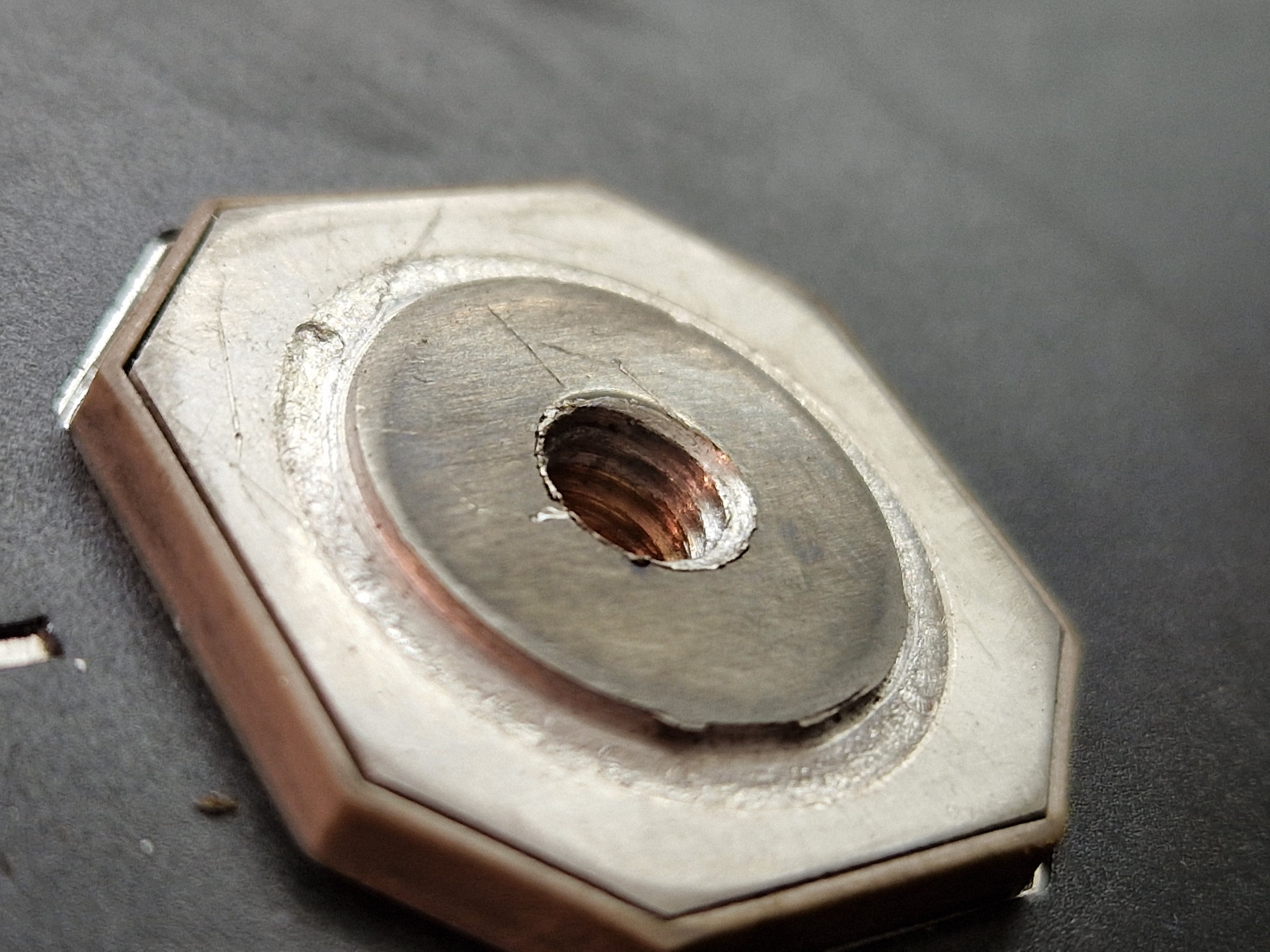

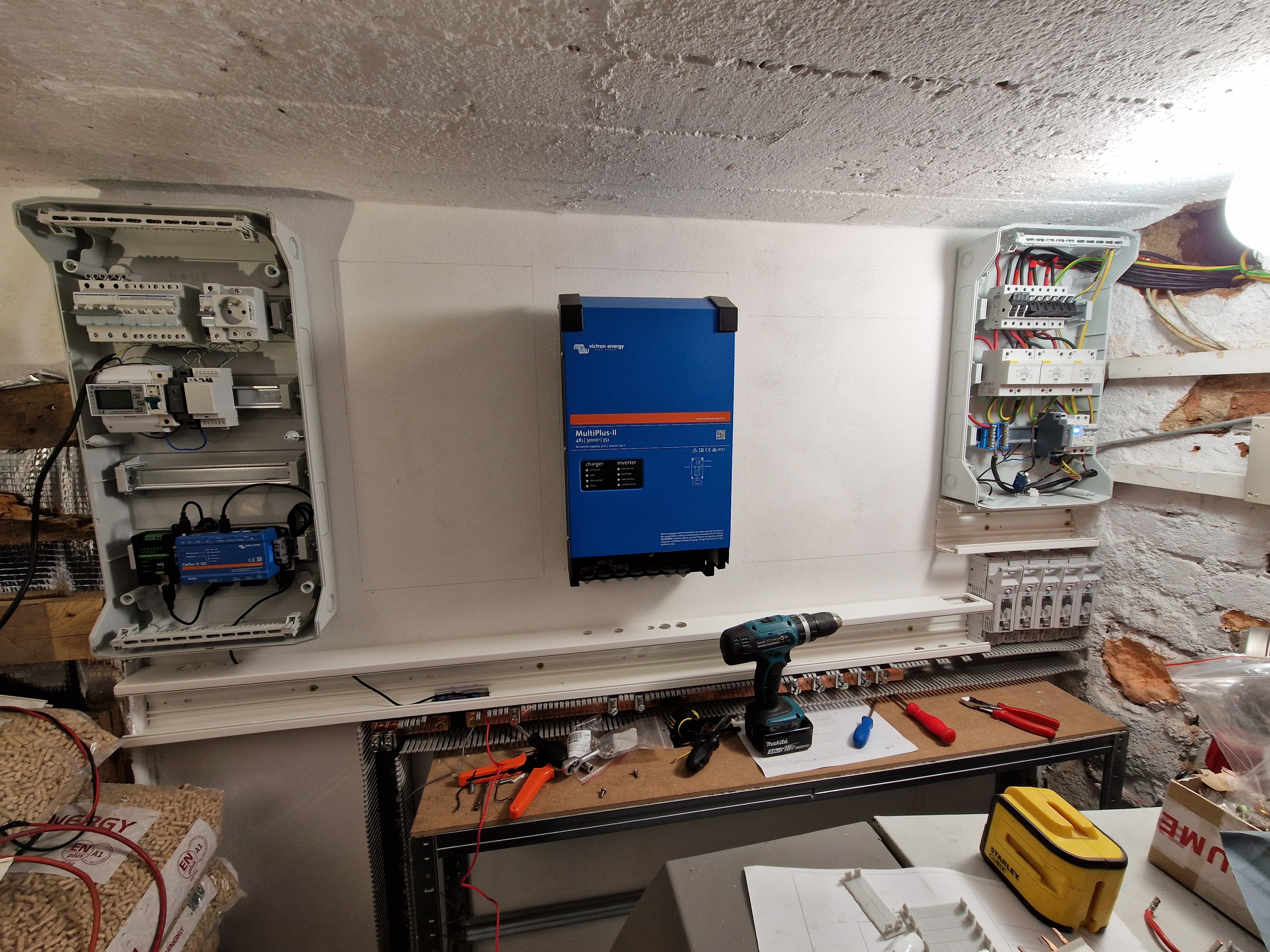

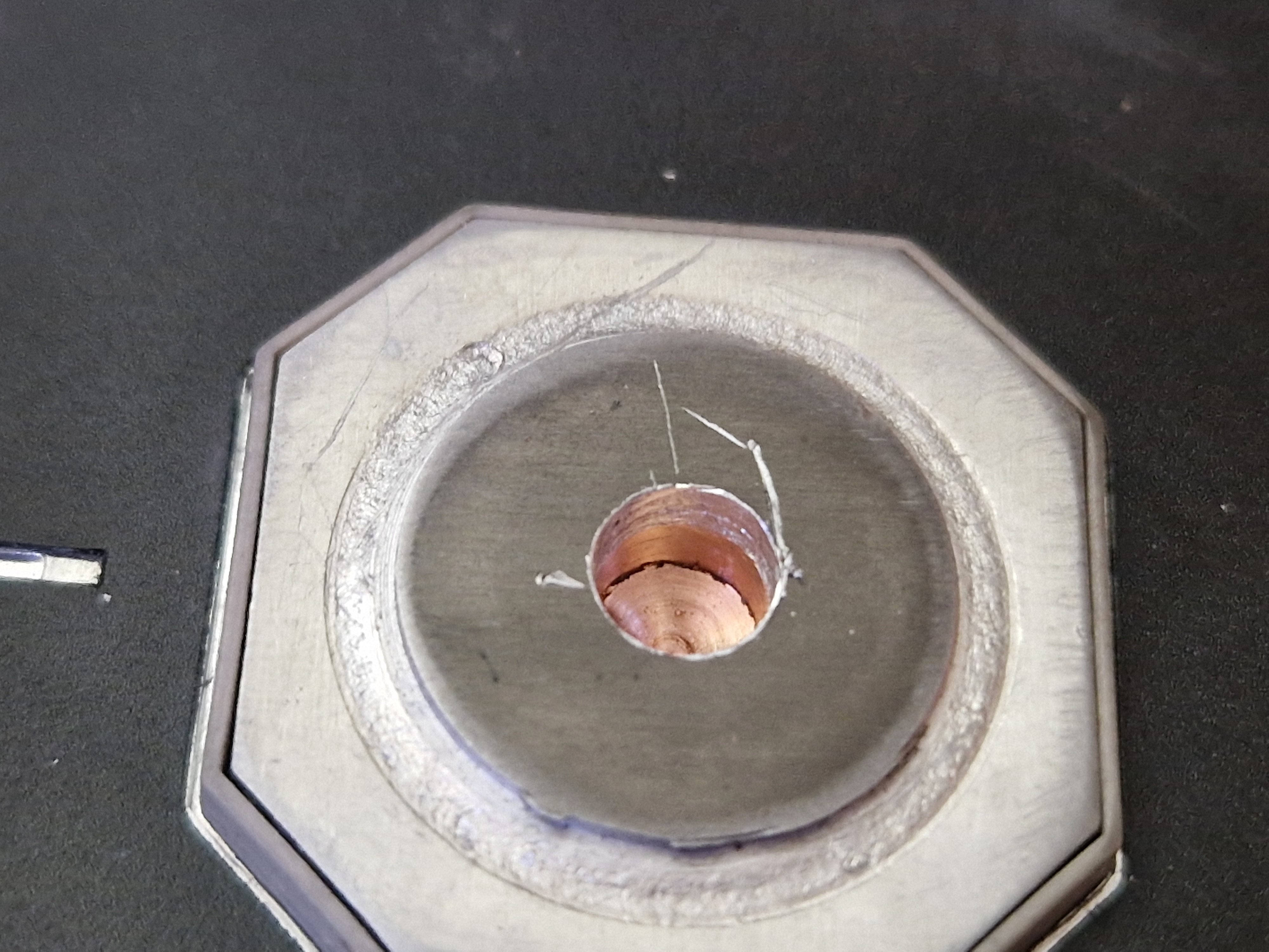

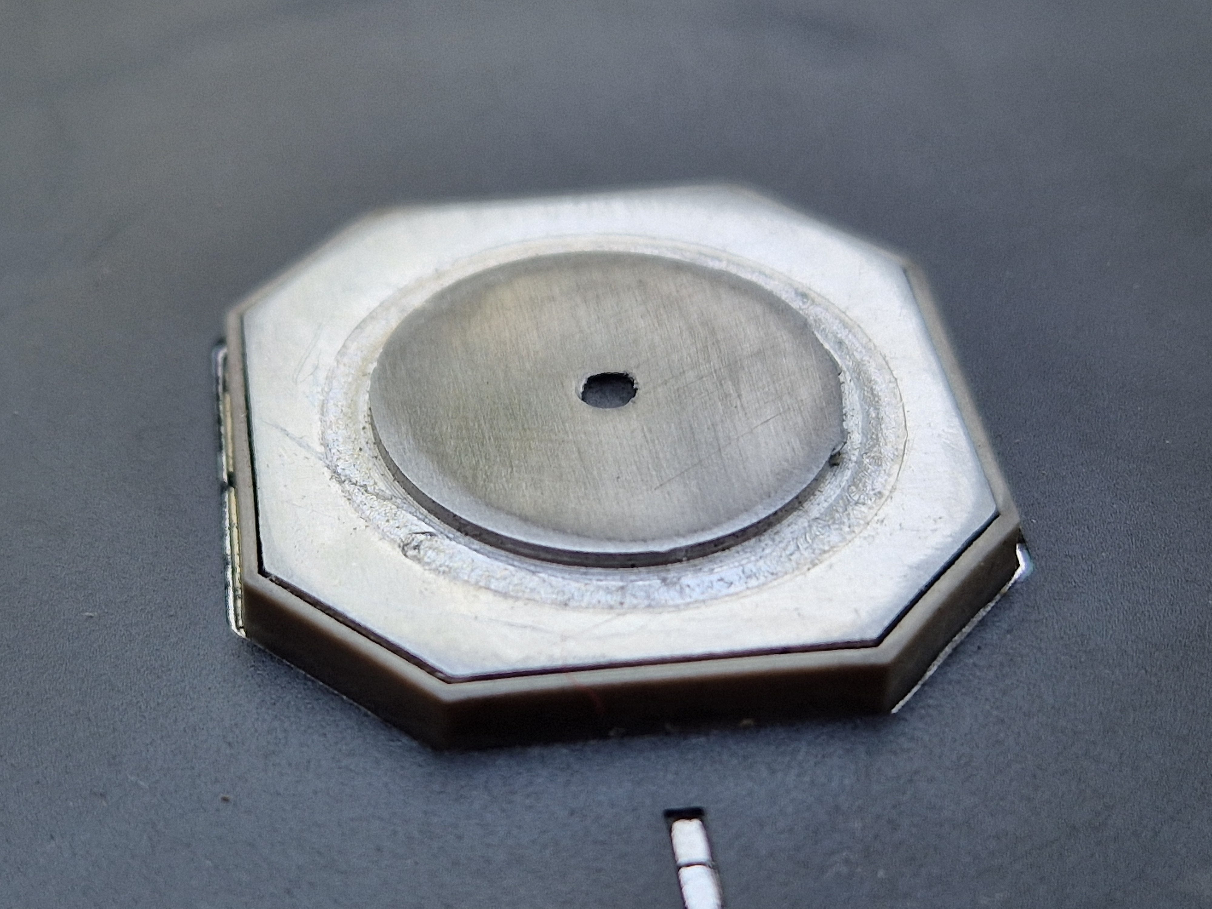

Tak jsem s FVE postoupil. Nakoupil jsem MultiPlus, zatím 3000, chci to oficiálně připojit v režimu ESS, tak nejdříve ten, aby to prošlo. V budoucnu ho vyměním za 5000 a 3000 nechám jako vytěžovák na bojler. Jako MPPT jsem zvolil RS 450/200 - jeden string bude výstup z BELu, ne kterém je pověšeno 3300Wp, další dva stringy budou po 2200Wp a čtvrtej je rezerva, která jistě také příjde na řadu, na pergolu se vejde dalších 5320Wp. Jako baterii jsem zvolil 17x EVE MB31 314Ah. V regálu je ještě prostor na druhou sadu a i je pro to připraven pojistový odpojovač na nožovky. No a teď jsem začal dělat baterky... a můžu říct že jsem úplnej VŮL, nevlastním momentový klíč, říkal jsem si utáhnu to s citem, no a hned první terminál jsem urval... ano jsem VŮL. Už si momenťák objednám, než budu pokračovat. Načetl jsem si jak se takový problém opravuje, našel jsem že se dá vyvrta díra(do 5mm) a dá tam šteft. Tak jsem odbrousil zbytky terminálu: Pak jsem na stojanové vrtačce vyrtal 5mm A takdy nastal další problém(Jsem korunovaný VŮL), baterie trochu zasyčela(z vyvrtaného otvoru, unikl přetlak)... asi bylo 5mm moc...
No když už jsem měl vyvrtáno, dodělal jsem závit, vešlo se cca 4,5 závitu A teď vás žádám o radu, co s tím, je to na vyhození? Nebo má smyst se pokusit s tím ještě něco dělat? Když tam dám štěft na lepidlo, tak by to mohlo být vzduchotěsné... ale kdo ví, už v to moc důvěru nemám. Ale zase je škoda vyhodit nový článek...

Tech par korun za novy clanek ti stoji za riziko pruseru?
Takze bud novy clanek nebo jet jen na 16, jako vetsina ostatnich.

pretlakovy ventil na winston clankoch spociva v tesneni a pruzine, ktora sa pod vnutornym tlakom podda a prepusti plyny von.
evidentne v tomto clanku uz daky pretlak vznikol, ale maly aby to odfukol vemtil na to urceny, pred tym ako si tomu pomohol prederavenim terminalu.
otazne je, ci si neposkodil aj samotne elektrody v baterii...

V týdnu mi dorazí měřák vnitřního odporu baterií. Pokud se bude jen maličko lišit od ostatních článků, tak poletí.(kam vlastně? sběrný dvůr? Nebo existuje nějaký výkup jako na olovo?) Pokud bude OK, tak to skusím zalepit a budu jí pečlivě hlídat, mám i termokameru. První nabití a vybití provedu samostatně od ostatních článků a pro jistotu venku, kdyby se něco mělo stát. Pokud bude vše OK tak ji asi použiju. Poškozene připojení elektrody, by se mělo poznat na testu odporu že?

Při tom prvním se ti nic nestane, to se ti posere, až tomu dáš čočku, třeba při nějaké poruše.
Po jistých událostech bych to vůbec neriskoval. Stojí ti to za to, těch pár tisíc, vs. několik mega?

Pokud jsi dovnitř nenasypal špony z toho vrtání, tak jí nic nebude.
Toho elektrolytu zřejmě (podle tvých slov) uniklo minimum. A standardně ho tam musí být nadbytek, aby mohl článek fungovat ve všech polohách.
Takže bych si tipnul, že to ani na kapacitě nebo vnitřním odporu nepoznáš.
Doufám, že sem pak dáš výsledky měření, až ti ten měřák dojde.

jika9876 píše: sob říj 19, 2024 10:10 pmPoškozene připojení elektrody, by se mělo poznat na testu odporu že?
Riziko je právě v tom, že se dovnitř článku nějaké špony, byť třeba jen malé kousky, mohly při tom vrtání dostat a jelikož článek není průhledný tak se to zatím vůbec nemusí poznat ani měřením odporu až najednou třeba po nějakém čase používání průser a Thermal Runaway. Pokud to bylo jednou provrtaný až tak, že unikl přetlak z článku, tak už se tomu nedá věřit a do sběrného dvora s tím.Mex píše: ned říj 20, 2024 2:05 amPokud jsi dovnitř nenasypal špony z toho vrtání, tak jí nic nebude.
Naposledy upravil(a) Valdano dne ned říj 20, 2024 3:01 am, celkem upraveno 1 x.

Pokud z toho pšouklo přetlakem trochu elektrolytu, tak se skoro dá předpokládat, že to případné špony spíš vyfouklo ven.

I tak se nějaké špony mohly dostat dovnitř. Nevěřím tomu, že se vrták netočil ještě byť i krátce poté co tlak z článku už unikl. Za případný průser to dle mého názoru rozhodně nestojí. Může to být "časovaná bomba". Když to chce riskovat klidně ať si to používá a nebo si to od něj vezměte a klidně s tím dělejte pokusy a pak sem nezapomeňte napsat až se něco opravdu stane.
