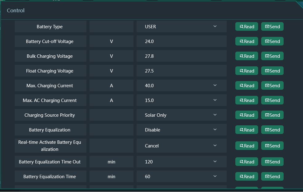

Klon měniče Axpert 3K, konkrétně model Isolar SMV 3k/24, nedokáže z MPPT regulátoru SCC dosáhnout více než 25 A nabíjecího proudu, přestože by měl zvládnout až 40 A. Solární panely Longi 380 W jsou zapojeny sérioparalelně (2+2), ale maximální proud se drží kolem 25 A, což odpovídá reálnému výkonu panelů a podmínkám osvitu. Vyšší nastavení proudu v menu (až 60 A) není dosažitelné a je spíše teoretické, protože skutečný výkon panelů a napětí baterie limitují maximální proud.

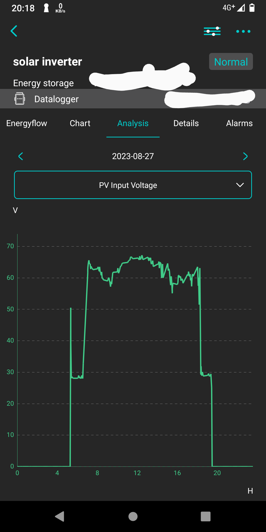

V nejakem datasheetu na netu uvadi skoro 35 V a skoro 11 A pri osvetleni 1000 W/m2, coz ted posledni dobou neni ani omylem.
Zvedat napeti na vstupu reglu nad 70 V je hovadina. Tim, ze se string usadil na 65 V, tak jasne ukazuje, ze neni idealne oslunen. Takze z neho pak potece mensi proud. Nicmene stale je to vic, nez je hodnota, na kterou to omezuje regulator. Tedy do nej tece max. tech 1000/65 = 15,4 A proud z obou stringu.
Ucinnost mppt nebude jiste 100 %, takze to z toho udela rozhodne min nez 1 kW na strane baterky. Takze kdyz vezmeme, ze ten klestak meri klidne o nekolik Amper jinak, tak jsme na adekvatnim vykonu.

Tohle je ale zasadni nepochopeni udaju.
To neni slibovany nebo nominalni proud. To je maximalni, co to prezije.

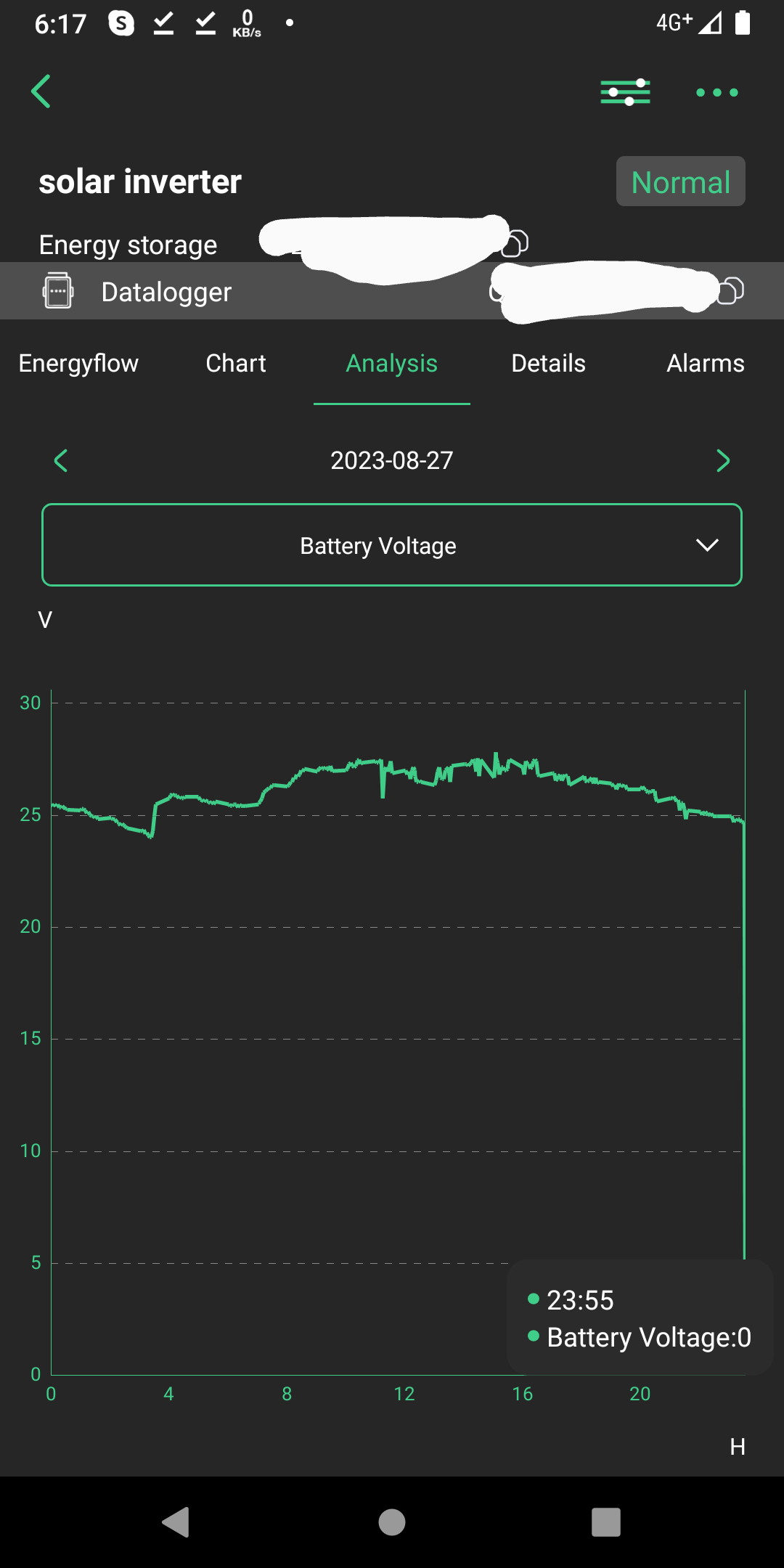

To bys musel mit baterku na 25 V, a ne ve floatu, aby to tam nakrmil. Resp. jeste min, kvuli ucinnosti.
Takze vypocet je jednoduchy, 1000 x ucinnost (<1) / 40 = Volty na vystupu
Pri 90 % je to 22,5 V.
Pro 24 V (coz pod to asi nikdo z nas nechodi) je to 96 % ucinnost.

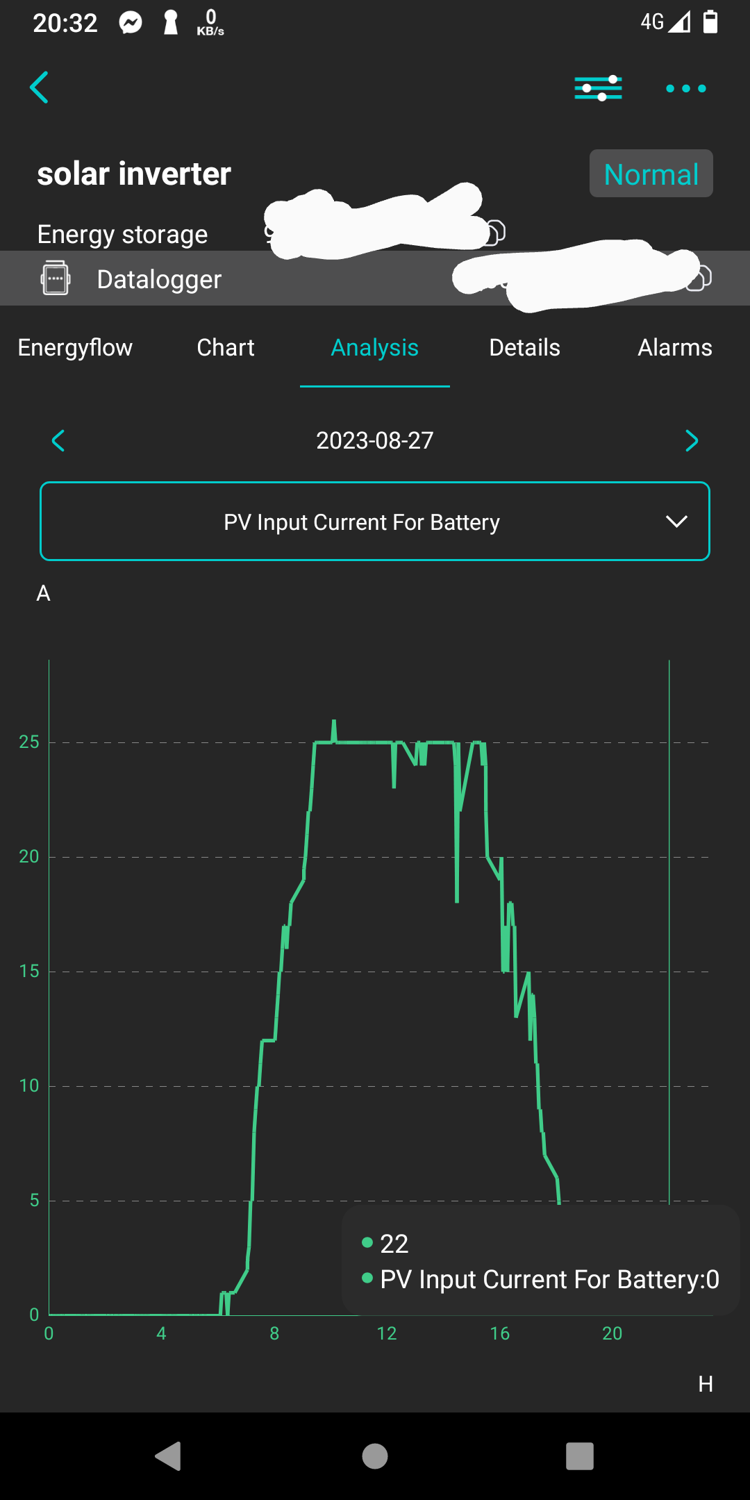

DJJaro píše:OK, spytam sa Vas inac... pri akych podmienkach mi ten menic pusti slubovanych 40A?

Re: Klon AXPERT 3K
Doplnujem spomínané grafy...

Hlavně vyzkoušej dnes. Z mých reglů taky neteklo poslední 3 dny 60A. Možná tak 10A max. A nemyslím si, že by s něma bylo něco v nepořádku

Tu posledné 2 dni tiez pocasie nic moc, preto som vybral 27.8. vtedy cely den svietilo slnko.

No a co to je PV input current for batery? Vstupní proud fv panelů, nebo výstupní proud regulátoru?

No vždyť podle těch grafů to je asi fakt ok. Tak jak už ti psali ...

To nema cenu testovat. 24 V tam mel akorat ve 4 rano,kdy mu tam asi zapla nabijecka, protoze je tam skok napeti. A ve 4 hodiny rano rozhodne panely nedaji 1 kW, aby to mohlo krmit tema 40 A.
Je to obycejna matematika, nic jineho.
