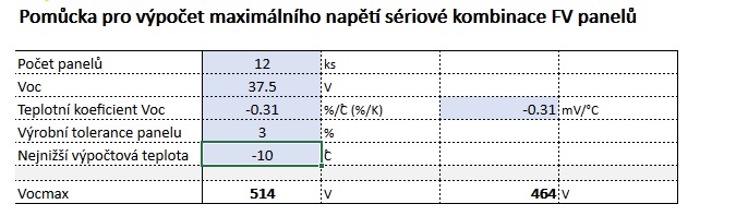

Nedáváš teoretickému výpočtu moc velkou váhu?cipis píše:Nejsi, to je rozptyl výkonu mezi jednotlivými kusy panelů.
Musíš se podívat v tom pdfku na parametry Temperature ratings.
Máš tam -0,265%/°C.
Tj. na každý stupeň C od 20°C jinak to znamená 0,265 % dané Voc. Takže mezi zimou a 20 st. C je to řekněme 40 stupňů Celsia rozdíl teplot (-20 vs. +20). To máš 10,6 %. A najednou máš 137,1*1,106 = 151,6 V,
Mám 12 panelů Amerisolar ve stringu a naměřenou hodnotu při -10 mám 442V
výpočet ale ukazuje toto Jak jsou na tom panely Longy netuším. Určitě bych si změřil VOC při 0°C , porovnal s výpočtem a potom odhadl VOC při -20°C.
Skutečné napětí VOC se může lišit od výpočtu.

Nikdo ti nebrání si odpálit svůj vlastní regulátor.
Tabulka je daná pro nějaké podmínky, je tam jasně napsáno, za jaké teploty a za jakého osvětlení to má jaké hodnoty.
Že ty něco někdy za nějakých podmínek naměříš, ještě není směrodatné, protože pochybuji, že jsi to napětí měřil za těch podmínek v datasheetu.
X lidí zde na fóru má poznatky takové, že mají někdy mezi přechodem zima/jaro až jaro zisk panelů vyšší, než jsou jejich tabulkové hodnoty. Jak jsem psal, typický příklad je silný mráz a náhle vylezlé slunce.
Takže radit někomu, aby si to "jen" změřil, bez ohledu na podmínky měření, a aby si vycucal z prstu nějakou hodnotu, která jakože vyjde na hranu povolených pracovních podmínek, tak není dobrý nápad.
A čínská dc přepěťovka na 1000 V ten regl rozhodně neuchrání.

Já pořád nechápu jak mohu v zimě docílit napětí naprázdno, když mám stálý odběr, baterka se pořád nabijí...A když...u nás nebylo slunečno v poledne při 17stC ani nepamatuju.....

Jednoduše proto že si mppt musí najít bod největšího výkonu a tak panely odpojí a pak je začne zatěžovat a měří jaký proud teče.
A když panely odpojí tak se na svorkách objeví co ?????
A jinak proč výpočet voc v tabulce nesedí je jednoduché protože jsi nezadal správné údaje - například teplotní koeficient asi nemají všechny panely stejný jako ten přednastavený!
- Příspěvky: 7494
- Reputace:1078
Re: Rozmísění panelů do směrů?
Jo, to jsem mu psal už nahoře, jak se tam dostane napětí naprázdno.
A že se nepamatuje, že by při -17° C nevylezlo slunko, no když na to sází minimálně vstup regulátoru, ne-li celou krabici, tak ať si to připojí. Jakou má přepěťovku, zase nenapsal, byť tvrdí, že to už má zapojené.

Hezká teorie: Napětí na prázdno je nic neříkající hodnota pro hladání bodu největšího výkonu.Soban píše:Jednoduše proto že si mppt musí najít bod největšího výkonu a tak panely odpojí a pak je začne zatěžovat a měří jaký proud teče.
Při hledání bodu se zvyšuje či snižuje proudové zatížení panelů a regl sleduje napětí na vstupu, podle toho reaguje.
Někde to tu popisoval Youda jak to přibližně pracuje.
Na toto jsi přišel jak? Tvůj závěr je jednoduchý.Soban píše:A jinak proč výpočet voc v tabulce nesedí je jednoduché protože jsi nezadal správné údaje - například teplotní koeficient asi nemají všechny panely stejný jako ten přednastavený!
