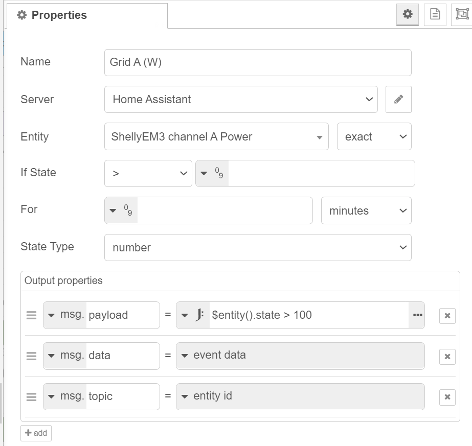

Ano, zdá se že, Power flow card plus bude přesně to co potřebuji. Jakmile budu mít volný večer, zkusím to integrovat.
BTW: dnes se mi stala zvláštní věc na monitoringu. Data z elektoměru, kde přes modbus rovnou dostávám stav čítače v kWh se mi do databáze přírůstků uložila celková hodnota čítače. Napadá mi, že k tomu mohlo dojít kdyby se předtím vyčetla nula a pak ta hodnota - (např. 1704.5 1704.6 0 1704.6). Samozřejmě, že správně by se měla mezi přírůstky započíst i záporná hodnota po příchodu nuly,ale třeba je tam nějaký filtr. Stalo se to už někomu z Vás a dá se proti tomu bránit? Například nějakým vstupním filtrem, že hodnota nesmí být nulová, atd?

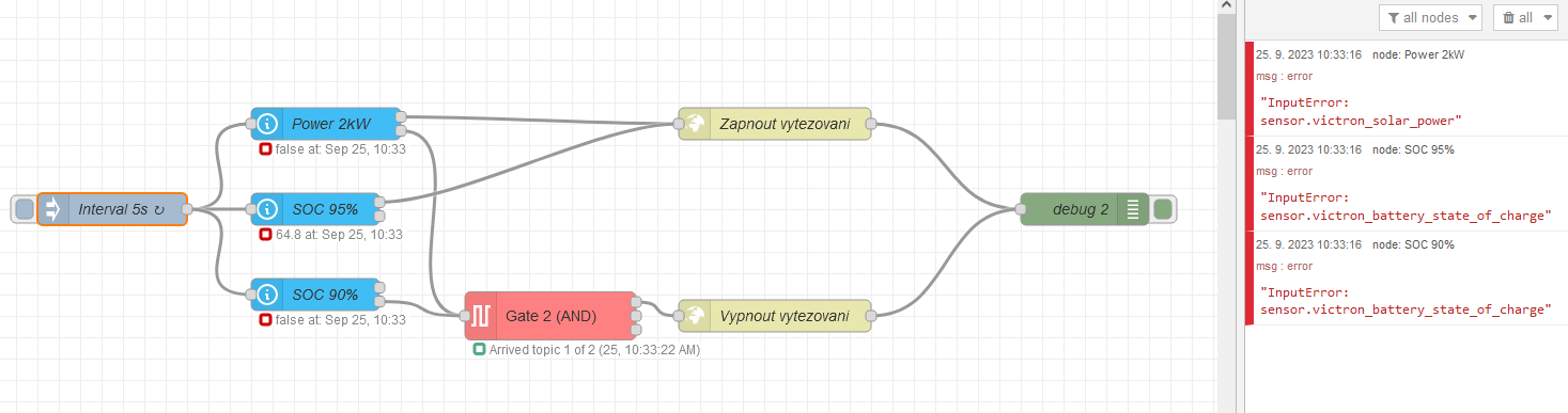

Tak jsem měl trochu více času a začal řešit vytěžování. Sluníčka už je málo, tak je potřeba každý watík zadržet a nepustit
Pořád bych se rád naučil s node red, nainstaloval jsem jej, ale mam takovou triviální otázku. Jak získám nějakou hodnotu z entity v HA? Čekal jsem že tam buou přímo, ale zřejmě je musím nějak, pro mě zatím složitě, vyčítat.
- Příspěvky: 4081
- Reputace:574
Re: Vytvoření monitoringu pro domácí FVE
na to jsou bloky v HA sekci. Hlafvne asi
event state ... kdyz se v HA zmeni hodnota, tak sem to pritece a spusti to flow
current state ... tim se muzes HA zeptat na aktualni stav nejakeho sensoru. tohle pouzijes kdyz uz jses v nejakem flow a potrebujes dalsi
poll state ... periodicky se ptas na stav
takže vždy jako první musí být nějaký spouštěč flow? poll state mi již funguje, teď bych ještě potřeboval vědět jak zavolat http request s metodou POST a předat nějaký parametr, třeba param=on, stejně jako když se odesílá nějaký html formulář. Našel jsem jeden návod https://www.awesomegrasp.com/node-red-s ... p-request/ ale už jen samotný inject node vypadá jinak.
- Příspěvky: 4081
- Reputace:574
ano, neco musi flow spustit.
tady delai http request a nastavuji mu parametr do url. Vypada to, ze staci nastavit promene do msg a ty pak pouzit. Jako tam pouzivaj promenou query
https://cookbook.nodered.org/http/set-query-string
Díky za tip, zkusím...

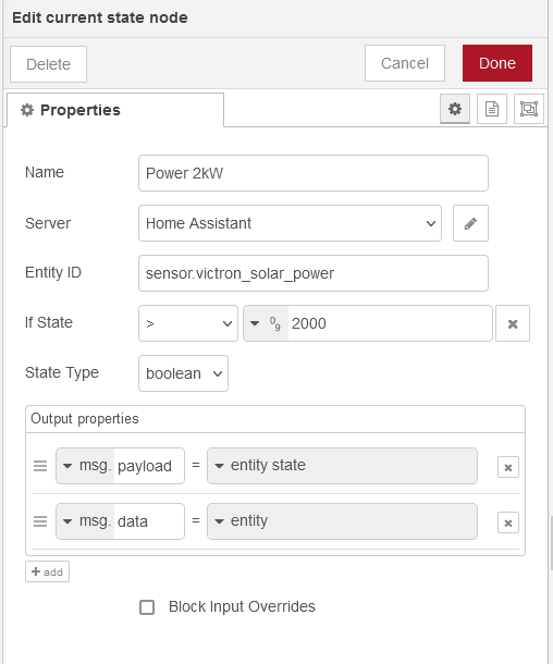

Protože od rána svítí, snažim se zapnout vytěžovač. Používam node current state ale nedokáži aby výstup byl typu bool. Když nastavím výstup na int nebo string tak se podmínka vyhodnotí správně, ale s výstupem dál nemohu pracovat přes logické členy. Co mám nastavené špatně?
- Příspěvky: 4081
- Reputace:574
takhle to nefunguje. Ten current vezme hodnotu z entity id a pokud je splnena ta pdominka tak udela ten vystup. State typ
by mel byt to, co je v te entity, tedy cislo.
bool z toho dostanes bud tak jak prikladam do prilohy. Primo v tom current to udelas ale v output pres j.expression Tenhle screen posila dal true pokud je prikon vetsi nez 100W
Asi jsou i jine moznosti, podle toho jak to chces dal zpracovat ael vzdy to bude takova nejaka transformace. Muzes pouzit i switch node a tam si dat meze a podle toho natvrdo vracet true a false. nebo function node a tam si delat nejake slozitejsi veci

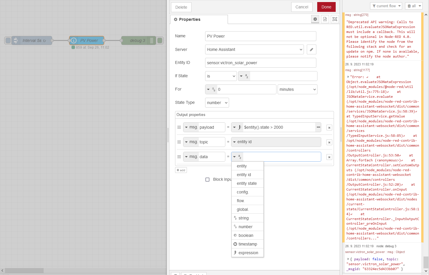

Tak s tím pořád neúspěšně zápasím. Zkoušel jsem to podle tvého postupu, ale vypadá to takhle, event data tam nikde na výběr nemám. Poté jsem zkoušel i switch, tam mám problém s převodem int na bool, i když to zřejmě převedu správně, node BooleanLogicUltimate hlásí nějaký problém.
- Příspěvky: 4081
- Reputace:574
do msg.data dej treba entity, asi to neni dulezite. V debugu ti to ukazuje, ze debug uz ti pise v apyloadu false takze ti to funguje.
Ale je otazka jestli vubec potrebujes prevod na bool. Kdyz za sebe povesis pv power s podmonkou na cislo a za to soc s podminkou na cislo tak to pak projde jen kdyz to splni obe coz je AND a dal to muzes poslat do zapnuti nebo vypnuty vytezovani. Tam kde mas ten horni switych, tak misto toho preovdu na bool muzes dat rovnou ten blok soc. Ale je tezke radit kdyz mozna nechapu co presne to ma delat a co je ten gate2

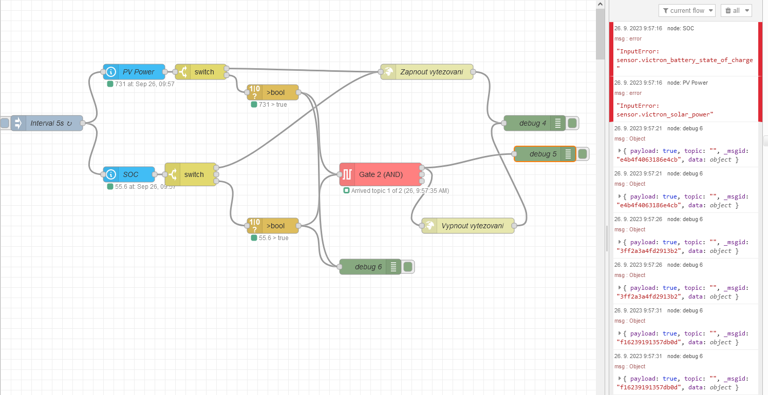

Ok, zkusím to ještě předělat, takhle se mi líbilo, že je tam jen jedna stejná podmínka, blok gate 2 je logický AND - když je SOC nízké a zároveň PV výkon je malý vypíná vytěžování.

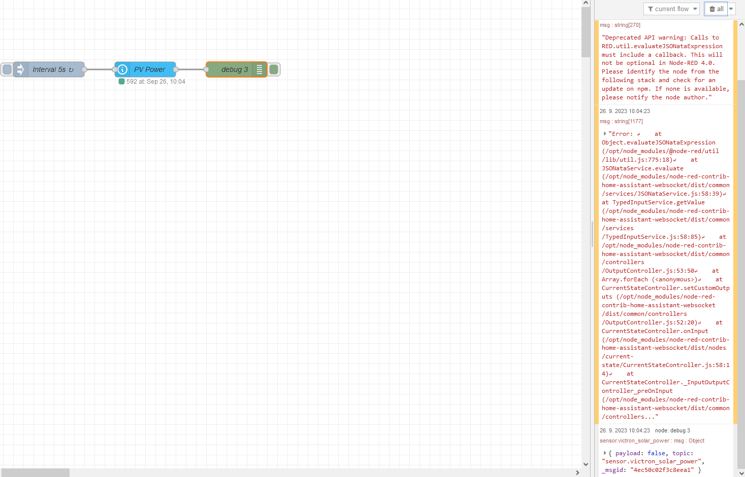

Tich dlouchých errorů co to vypisuje si musím všímat? Nevím co se mu nelíbí
- Příspěvky: 4081
- Reputace:574
Zkus to, proste ty dva bloky za sebe, podminky do nich a [ak rovnou do vypinaciho bloku.
ty errory mi to hazi taky a zda se mi, ze to je nejakou chybou v node red verze co je v HA. pred nedavnym update mi to nedelalo.

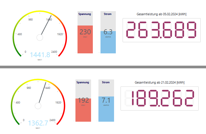

Snad jde posílat data do své tabulky v google tab. Někde na inetu jsem viděl návod.
- Příspěvky: 2969
- Reputace:429
Velmi dobře a hlavně s provozem zdarma - vyřešil monitoring domácí FVE - velmi velmi šikovný kutil Jarda.
Obsahuje celkové statistiky, graf výkonu, vše co je potřeba, lze i upravit podle přání každého.
Poskytl veškerý návody i programy volně ke stažení...
Měření lze integrovat i do HA také je k tomu návod také na youtube.
Jako ukázka všeho dohromady zde : https://tilesman.wixsite.com/dc-wattmeter---dc-z
Bohužel je zobrazení z mobilu trošku horší.
Mám měření 1 jinde a trvá trochu načítání - komplet on-line, včetně teploty vody s provozem zdarma s upraveným měřením z Číny za necelých 500Kč za dva tedy 1000Kč a veškeré teploty vody za cca 400Kč.
Měření má varianty s bočníkem DC600V a myslím rozpětí 20A/50A/100A.
Web pro teplotní čidla se po 3 měsících zdarma platí - myslím 100Kč za první a každé další 50Kč za rok a za 1 čidlo.
Nyní mám 3 čidla, tedy 200Kč za rok.
Ukázka samostatné měření FV 1 - nyní ohřev Logitex - zde : https://mereni1.pythonanywhere.com/
Ukázka samostatné měření FV 2 - nyní ohřev regulátor Antik - zde : https://mereni2.pythonanywhere.com/
Návod zde + integrace do HA a další lze najít na webu : https://youtu.be/CQ8HAoJkLQ4?si=-z5rAJslPNk_8xeu
Návod a schema na přestavbu čínského měřáku zde + FB odkaz : http://elektro.hezkyden.cz/multifunkcni ... ici-reset/
Ohřev vody a teploty všech zásobníků vody / Boiler 1-3 / zde : https://boiler-1.tmep.cz/
Návod pro on-line monitoring teploty (nejen) vody ze 3 součástek zde : https://youtu.be/qh9V8oPX-iM?si=MKkQPcO1l3BNYzfs
