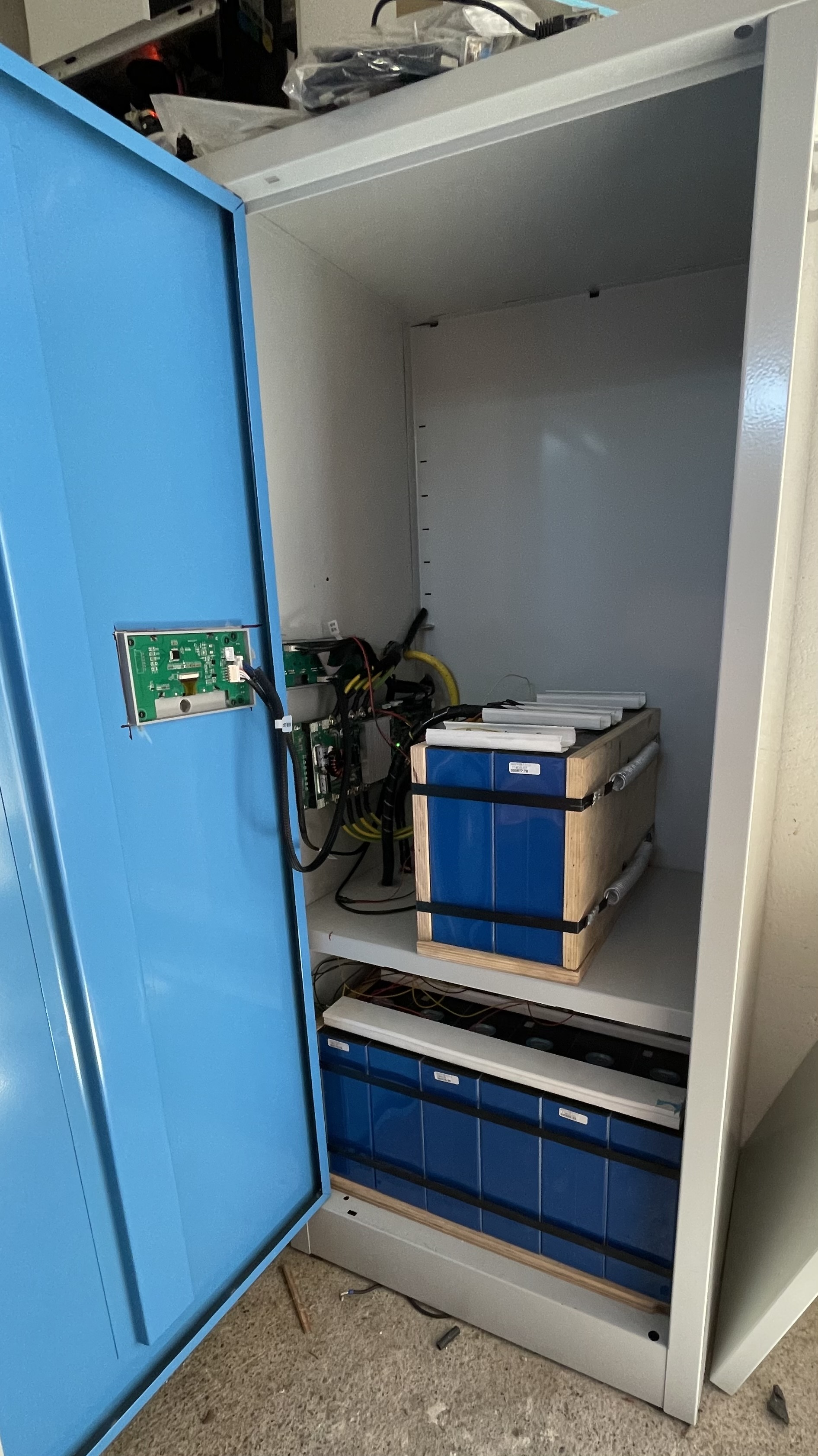

Taky jsem dlouho hledal do čeho to dát a nakonec https://www.b2bpartner.cz/dilenska-poli ... eda-modra/
Mám tam 16ks LiFePO 280Ah + BMS a je tam místo na dalších 16ks

Vieš dať foto ako to vyzerá vnútri?

No nemám to zatím moc učesané. Dělal už jsem to v sezóně. Má to ještě jednu polici která přijde do horní třetiny. Ta tam teď není.

Aj sa mi zdalo, že pre 16s je tá skrinka priúzka. Chcelo by to skôr toto

Teď jak je to na fotce je jich tam 16. Vybíral jsem tak aby to zabíralo co nejméně místa. Takže jo je to těsné, ale co jsem měřil tak by mělo dalších 16 vlézt. S tím že vespod jsou dvě řady po 6. Uprostřed dvě řady po 2.
Výsledek má být. Spodek dvě řady po 6. Uprostřed dvě řady po 5 + BMS a nahoře taky dvě řady po 5 +BMS. Celkem tedy 32ks. Ale zatím nejsou peníze.
Jinak mezi články mám jakousi folii snad na pečení nebo co to bylo má to cca1mm. A staženo pomocí pásků co se stahují balíky. Tlak vytvořen dvěma pružinami. Jede to tak od jara a vše krásně rovné.
Hlavně se z toho neposrat.

Hlavne, ze je tam zase drevo, ikdyz skrin je uz plechova

Nechtěl jsem dospod dávat nic - jen izolační podložku. Jenže ten plech se tak divně prohýbal. Takže jsem sháněl pertinax. No narazil jsem, že když chce člověk něco ve větší tloušťce tak jedině tabuli, a na objednávku, a to řezání no nevíme... Takže po zvážení je tam překližka. A popravdě mám větší strach nabíjet doma notebook na stole kde jsou i papíry než z tohoto.
