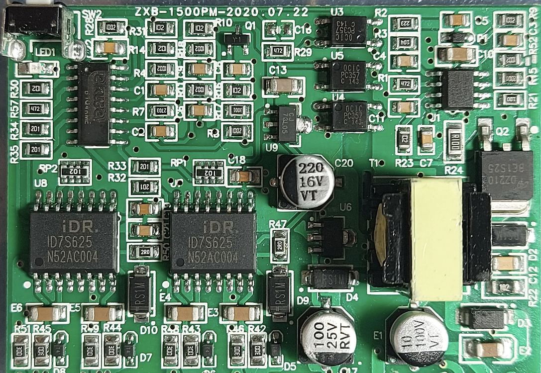

Ty malé mosfety se asi budí těmito dvěmi sestavami, každé je na jedné straně. Zkusím změřit ty malé trandy a odpory

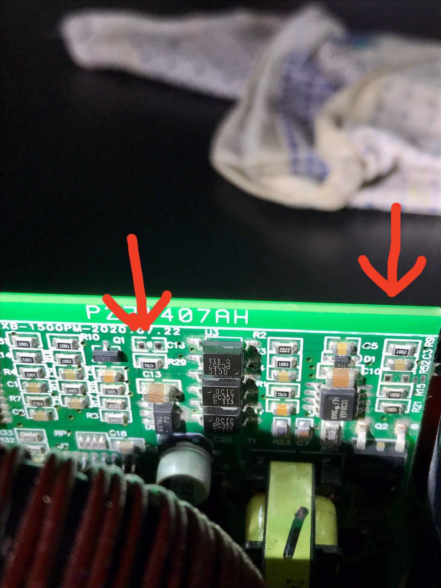

Ten kond C13 tam nebyl, nebo upadl nebo se vypařil?

Asi upadll, je to nějaké zoxidované ty plošky.gupa píše:Ten kond C13 tam nebyl, nebo upadl nebo se vypařil?

Právě, že vypadá důležitě, má vedle hned optočlen z druhé Q1, asi tranzistor. Možná vypadne a najde se když se zahrká se škatulí.
Edit: nevím, ale zdá se mi to nevyčištěné okolo pájky nebo je to fotkou? Jestli je to bordel tak určitě prokartáčkovat spoje zubním kartáčkem s nějakým isopropanolem s lihem, někdy stačí i na sucho ale nějak aby to zmizlo. A jestli je C13 upadlý tak pod drobnohledem projít všechno a hledat praskliny. Asi pracuje tepelné roztahování zima teplo.
- Příspěvky: 4128
Re: problém s měničem EA SUN 2000W
Ještě i ten asi R52 napravo, je tam díra.

Už to vidím, zrovna sem chtěl psát, že tam v krajní řadě taky něco chybí, ale nemá to popis ani značku. Je otázkou, zda tam něco bylo. A pokud bylo, tak co?
Teď přemýšlím, jaký smd kondík tam dát.Je to tedy C18, C13 je kousek pod ním. Zkusit změřit kapacity okolních a vybrat podle toho?

Bude stejný jak C17.

https://tronic.lk/product/zxb-1500pm-dc ... er-board-1
Tak tam ty dvě součástky nejsou ale ten bordel okolo cínu a nožiček IC je divný.

Ten kondík tam být asi nemá. Našel sem na netu přesně tu moji desku ZXB-1500PM-2020 7.22 a tam není. Ale odpor R52 tam asi být má!!! A je na něm označení 1002

Napravo u toho odporu R52 je DC-DC měnič UC3845A, tak změř, zda vede ten odpor R52 k němu.wimpi píše:Tak pánové,

Ano, levý kontakt odporu R52 se mi ozval na druhé horní pacičce na pravé straně toho DC-DC měniče

Tak ten odpor bude mít vliv na funkci, 1002 je tuším 1kOhm, podívej se na datasheet toho UC3845A k čemu je ten pin.wimpi píše:Ano, levý kontakt odporu R52 se mi ozval na druhé horní pacičce na pravé straně toho DC-DC měniče

Měl by to být 10kohm odpor.
Je to pin 7 označený jako Vcc - positive suplly of the control IC

Jj, 1002 je stejný jak 103, tj, 10 kOhm.wimpi píše:Měl by to být 10kohm odpor.

Švára doma má právě ty 103, tak ji tam zkusím přilepit

Odpor je na místě a měnič funguje jako dřív. Napětí neskáče, ventilátory chladí jak mají a i po hodině 1kw zátěže s nic nepřehřívá.

A proč se ztratil z té DPS ?? odpadl ? 10k asi neshořel při tom napájecím napětí pro UC3845A. Ona nešla ta reference a bylo malé výstupní napětí.wimpi píše:Tak pánové,
