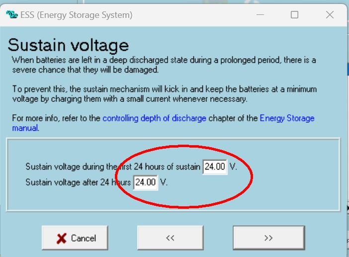

Tak poslední stav je 20 článků. Dva se chovaly tak, že cca při 40% zůstatku byly napěťově na nule a nepomáhalo opětovné nabití a vybití. No a docela by mne zajímalo, jak máte nastaveny hodnoty FVE. Bavíme se o Victronu, který mne dost pustí.
Nabíjení:
Minimální napětí:
Nastavení ESS
Udržovací napětí - Sustain:
Dynamic cut-off jsem nastavil jednotně:
Restart offset - při téhle hodnotě to neházelo chybu v nastavení:
Něco udělat jinak? Díky.

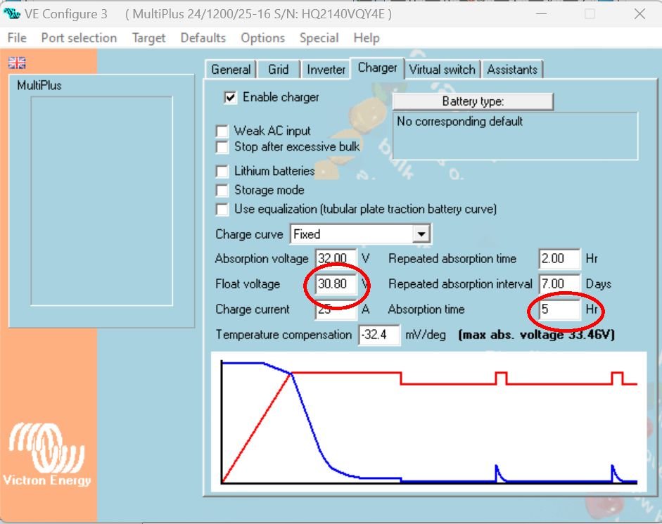

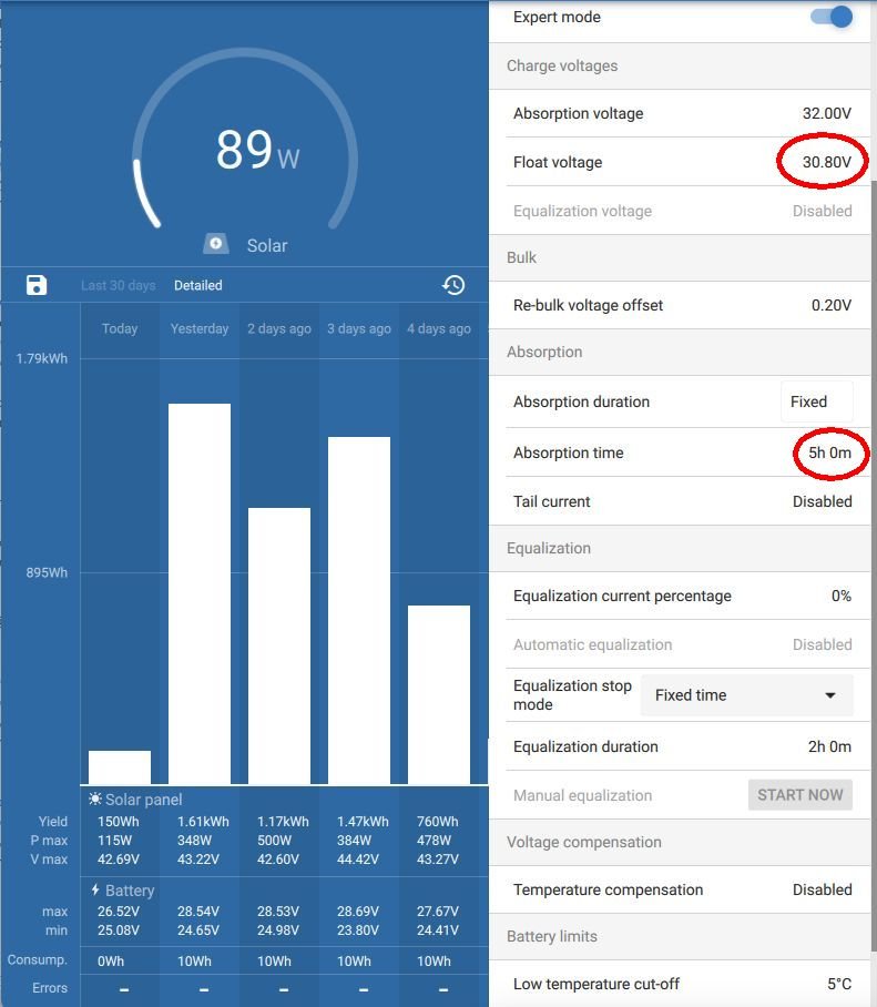

Sluníčko se klube a v nastavení, které je výše, se projevily chyby. Nabíjení končilo cca na 90 %. Postupným bádáním jsem došel na upravení hodnot:
Na regulátoru upraven Float na 30,80V a Absorbtion time na 5 hodin.
Na Multiplusu v podstatě totéž:
Vybíjení se jeví s ohledem na soustrojí dobře, nabíjení je na tom teď podobně. A myslím, že baterky si jen tak v klidu na půdě brumlají a střechou se prolétnout (snad) nechystají.
