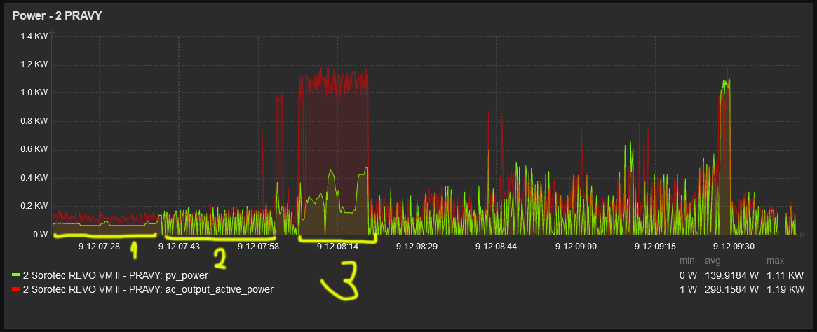

Co je na těch grafech špatně?
Je to odpoledne, po čase 14:12, kdy se pustilo kafíčko? Výsledný výkon na straně 230 V je v součtu vyšší, než jsou schopné obě pole dát dohromady (a to neuvažujeme účinnost, která nebude 100 %). Navíc už je baterie nabitá, tak je nějaký čásek ve floatu, tj. na nižším napětí. A proto jeden regulátor už nedává nic, proč by také dával?
No a když si pak někdo za vrcholem možné výroby (víc jak 4 kW ti to pole nedá) pustí zátěž převyšující možnou výrobu, tak je naprosto jasné, že si to docucne z baterky.
To pole ti v součtu dává minimálně o 1 kW méně, než je nominální hodnota. Jaká je orientace a sklon?
Přidej sem ještě graf napětí obou polí.
Jinak to SBU je snad jasné, že tam chybí v ENG návodu to (S)olar, naprosto logicky: (S)olar (B)aterry (U)tility

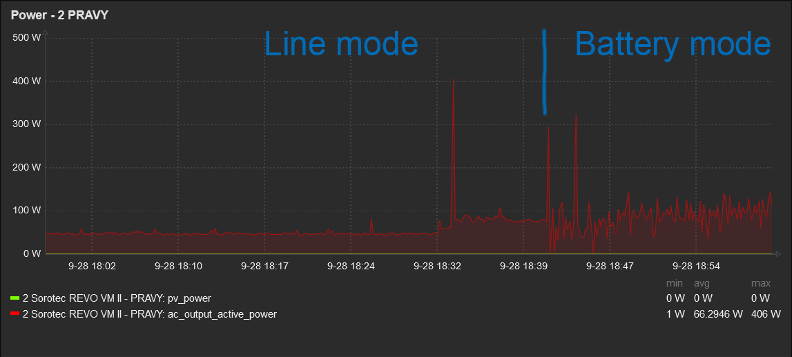

DUGi píše:SbU - v eng verzii hovori ze baterka je ako prva priorita a Utility pouzije len ak je baterka vybita o FVP nepisu nic.
SbU - v CZ verzii je FVP ako priorita a az potom baterka a Utility ako posledne - toto je co chcem, ale zjavne to bud blbne alebo je to zle napisane, lebo stale si potiahne z baterky a tym padom zrusi nabijanie

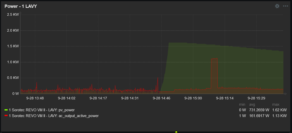

tu je priklad dnesny den - mam 2 menice v paralelnom mode, panely - rovnaka konfiguracia rovnaka poloha bez tienov:
lavy relativne aj nabijal, pravy sa nejako nevedel chytit, iba obcas
preco aj pri malom odbere nedokaze zacat nabijat ?
vidno ze ked nenabija tak z baterky si dososava aj ked panely maju dostatok stavy, uz som z toho na prasky
ked som pozeral na menic, tak zacne z panelov dvihat pomaly prud a cca na 0.6A ho zhodi na 0 a zacina odznova, ak sa mu podari prekonat 1A tak uz sa zvacsa chyti a vystupa pekne na 6-10A podla osvitu a chvilu to drzi kym to zase z nejakeho dovodu nepadne na 0

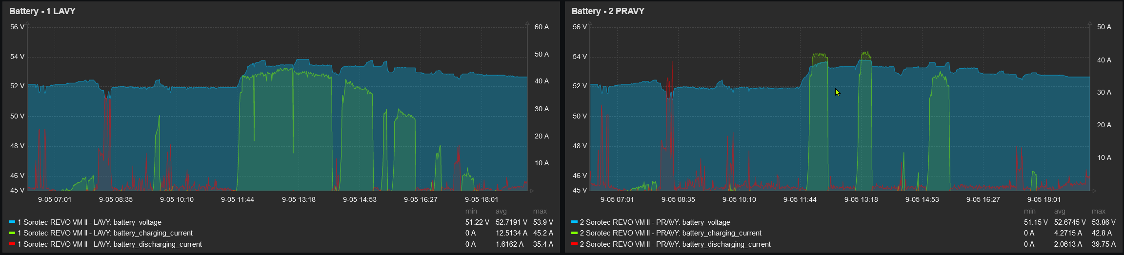

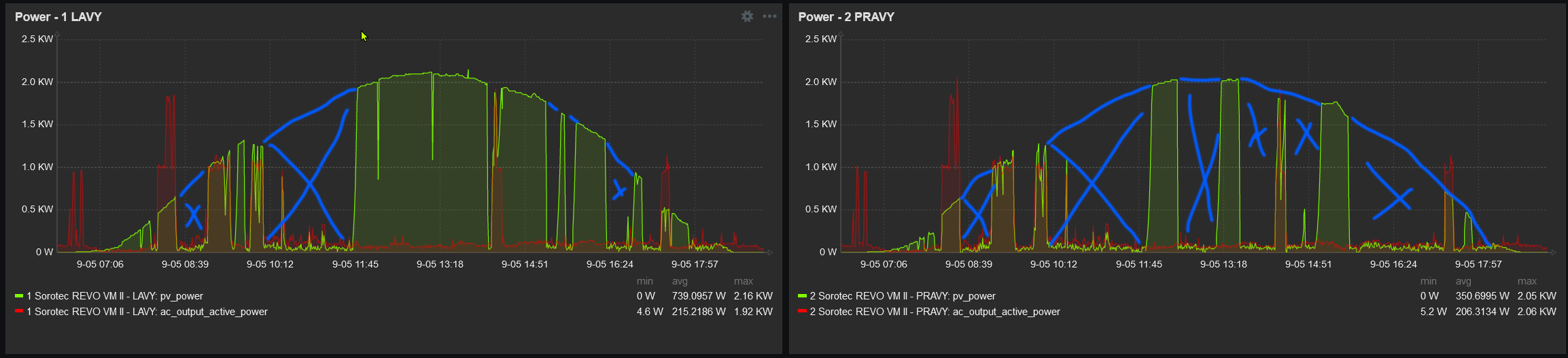

Re: Problem s nabijanim menič Sorotec REVO VMS II 5,5kw
Spatne je to, ze baterky niesu nabite (vcera mi ich nabilo za cely den z 20% na 50%) a menic ich nedobija. Vcera bolo cely den bez mracika tak krivka by mala byt pekny obluk plny. Ale napr menic pravy nabijal mozno len 30% dna.Co je na těch grafech špatně?
modrym som oznacil casti dna ked to nefungovalo.
To mi je jasne ze si v dany moment docucne ak potrebuje viac, ale vacsinu dna necuca nic aj ked panely mozu davat.Je to odpoledne, po čase 14:12, kdy se pustilo kafíčko? Výsledný výkon na straně 230 V je v součtu vyšší, než jsou schopné obě pole dát dohromady (a to neuvažujeme účinnost, která nebude 100 %). Navíc už je baterie nabitá, tak je nějaký čásek ve floatu, tj. na nižším napětí. A proto jeden regulátor už nedává nic, proč by také dával?
Napr ked sa zapne boiler/kanvica, tak tie panely davaju co treba resp co mozu, len to dobijanie baterky nefunguje ako by som si predstavoval.
orientacia Juh, sklon cca 45% kazde pole je identicke na tej istej streche po 7 panelovTo pole ti v součtu dává minimálně o 1 kW méně, než je nominální hodnota. Jaká je orientace a sklon?
Graf napatia a prudu na paneloch:Přidej sem ještě graf napětí obou polí.
OK tak uz je to jasne, mam to nastavene spravne v tom problem nebudeJinak to SBU je snad jasné, že tam chybí v ENG návodu to (S)olar, naprosto logicky: (S)olar (B)aterry (U)tility
tak uz mi ostava jedine ze to sposobuju fakt niektore spotrebice co ho rusia. Nemoze byt, ze mam v dome staru elektroinstalaciu TN-C ? z menica taham len N a L.

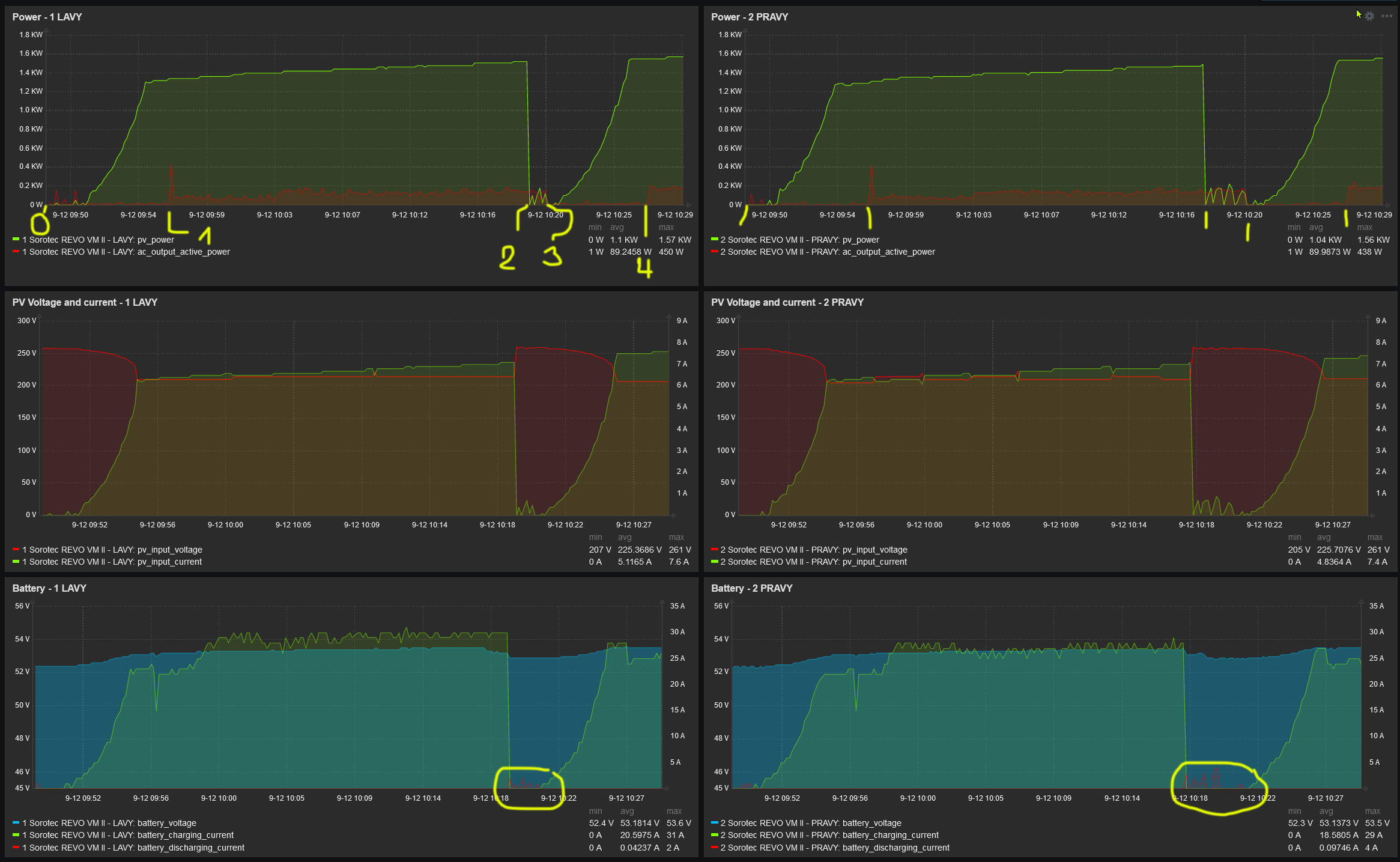

Dnes som robil pokus:
bod 0 - odpojena zataz - po par minutach zacne nabijat a odoberat z panelov
bod 1 - pripojena zataz - nabijanie pokracuje
bod 2 - z neznameho dovodu si menic potiahne z baterky a prepne na chvilu na vybijanie a potom uz osciluje medzi vybijani/nabijanim a nevie nabehnut (zakruzkovane v baterkovom grafe)
bod 3 - odpojil som zase zataz - zacne nabijat
bod 4 - pripojil som zataz
na test fajn, ale nemozem sediet cely den doma a kontrolovat to a prepinat dom medzi FVE a Distribuckou ked nieco zhodi nabijanie.
zjavne nieco neni dobre.
zaujimalo by ma ako vie menic kolko zataze zvladnu panely ? lebo ak je v tom bode "oscilacie" a pride poziadavok na vykon do zataze, on ten vykon doda takmer okamzite tolko kolko moze. Preco to tak neni pri baterii a tam ide pomalicky od nuly a to vystupanie trva 5-6minut ?
1- rano nedodavaju panelu potrebny vykon, dodavaju ciastocne kolko mozu
2 - panely maju dostatok vykonu ale dookola sa vypinaju zapinaju
3 - zapol sa boiler - vykon panelov nizsi ako spotreba dodaju co mozu a zbytok dososnu z baterii - ak maju panely dost stavy dodaju vsetko - neskor okolo 9:30 je kratky peak, tam to vidno ze pokryju celu zataz

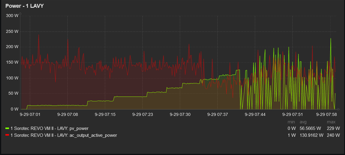

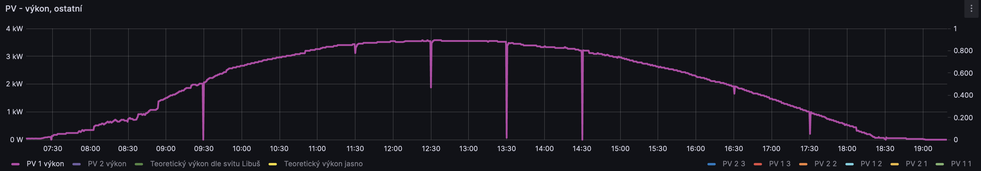

Jeste prikladam jak to ma vypadat v prubehu slunecneho dne, kdyz ridim vytezovani prediktivnim zpusobem a baterie tedy nedosahne ciloveho napeti. Nabijec baterie v invertoru pak nema duvod jakkoliv omezovat nabijeci proud.
Tento graf ukazuje aktualni PV vykon v case. Ty viditelne skoky dolu, nesouvisi se zmenou zateze, ale je to chovani MPPT boardu, kdy kazdou hodinu provede rychly rescan MPP bodu od Uoc smerem dolu, aby si zajistil ze neuvaznul v lokalnim optimu s nizkym napetim na stringu. Ty skoky dolu tam nejsou vsechny protoze pri pohledu na jeden cely den nejsou videt z duvodu toho ze jejich trvani je do 5-ti sekund. Ale pri zazoomovani do nejake konkretni hodiny jsou pak videt pravidelne kazdou hodinu (pocinaje od prvniho vyskytu PV napeti na vstupu, od te doby se pocitaji nejaky vnitrni timer na prvni hodinu).
Dalsi graf ukazuje odpovidajici zatizeni AC OUT vystupu menicu.
Jsou zde krasne videt jak skoky nahoru, tak skoky dolu pri vypnuti nejake zateze. Zadny z techto skoku nema dopad na PV vykon.
Posledni graf ukazuje vyvoj nabijeciho a vybijeciho proudu z menice, viz ty carkovane cary. Ty horizontalni jsou jen moje linie pro urovne napeti baterie (bulk, float, low limit). Jsou tam stejne skokove zmeny odpovidajici prebytku ci nedostatku vykonu v menici a musi se bud nabijet nebo vybijet pripojena baterie.

vymyslel som sposob ako nakopnut to nabijanie baterky.
1. BMS - discharge dam OFF, co sposobi ze odpoji baterku a menic si bude mysliet ze bat. je vybita a zacne ju nabijat kym nedosiahne napatie - "14 - Nastavení napětí pro opětovné připojení baterie v režimu SBU (obnovení provozu z baterie)"
2. BMS - zapnem discharge
Rozmyslam to zautomatizovat: ak je nap na PV 250V a nab. prud bat.<2A a SOC <90% posli na BMS discharge OFF a o 1min posli discharge ON
Neni to vyriesenie problemu ale pomohlo by to.
Este som si vsimol, ze ked menic nenabija, odber je "zubkovany" akonahle nabija linka je bez zakmitov.
Moze sposobovat menic sam tie zakmity pri zapinani/vypinani nabijania?

Podla mna to cele sposobuju tie zakmity ked je menic v battery mode a tie mu znemoznia prejst plynule do nabijania baterky.

Zdravim solarnici,
vyzera to tak, ze problem bol v tom nizkom napati na paneloch.
kedze sa ochladilo stuplo mi napatie o cca 20-30V (max 250 -> 270, pracovne 200 -> 230) a vsetko zrazu funguje ako ma.
takze netreba verit parametrom od cinana
dokupim 4 panely (2 do kazdeho stringu) a malo by to ficat.

Alebo ani nie ... az po par dnoch som si vsimol, ze bezim v Line mode (na bypasse), kym sa ciastocne nenabiju baterky a pri tomto pocasi sa tak skoro nenabiju. Uz som spat na Battery mode a zase to robiDUGi píše: pát lis 10, 2023 12:09 pmZdravim solarnici,
