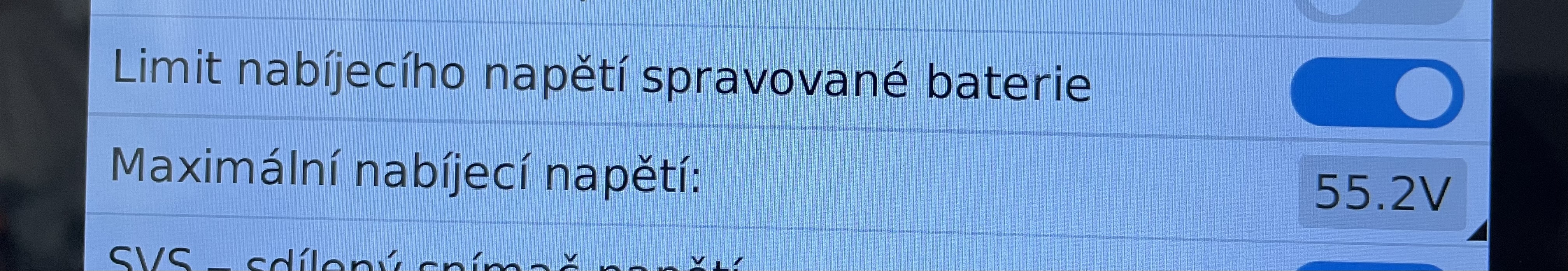

Ted ve FLOAT blika zelena kazde 4 vteriny na 250/100.
Kdyz to udrzim, podivam se rano na stav v jine fazi nabijeni.
250/70 nevidim protoze je uvnitr EasySolaru.
Limit nabijeciho napeti baterie je aktivni s hodnotou 55V

To by odpovidalo ze blika kazde 4s znaci to komunikaci me to blika tak ve vsech fazich nabijeni na MPPT 150/70 ale na 150/35 to sviti trvale a neni mi jasne proc, mozna to fakt bude rozdilem FW psal jsem i do Neosolaru a taky nevi.
Ja jsem tuhle polozku vypnul a nevim jestli ji mam radeji teda zapnout. Neosolar taky nevi protoze nemaji zkusenost s bateriemi ktere nekomunikuji pres BMS.

limit nabijeciho napeti klidne vypni. nema to na nic vliv mi prijde. Musel bys mit podporovanou BMS

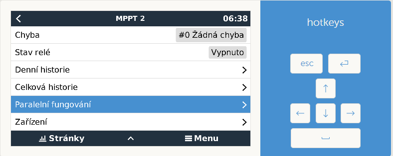

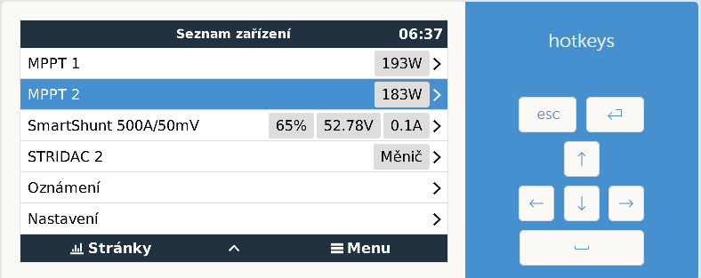

to Glotis mě taky. a mám dva shodný mppt se stejným počtem panelů na stejnou světovou stranu, v paralelu, zapnutý DVCC a stejně si dělají co chtějí, přepínají např do floatu každej jindy. jmenovitě mppt 100/30, 24V systém a každej má 2x 460Wp v sérii. A jak to nastavit jinak netuším, cerbo píše tohle: BMS se mi zatím nepodařilo připojit.

Re: DVCC dva MPPT regulátory

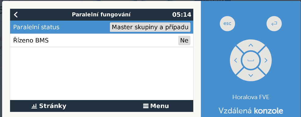

Já mám v provozu 2x 150/70 a jeden nastaven jako master, druhý slave a co jsem si všiml, tak chodí stejně.kodl69 píše:to Glotis mě taky. a mám dva shodný mppt se stejným počtem panelů na stejnou světovou stranu, v paralelu, zapnutý DVCC a stejně si dělají co chtějí, přepínají např do floatu každej jindy. jmenovitě mppt 100/30, 24V systém a každej má 2x 460Wp v sérii. A jak to nastavit jinak netuším, cerbo píše tohle:

Ten screenshot je z jake casti menu? Jak ses tam doklikal? kouknu se co to pise me. Kdyz prohlednu jednotlive mppt co maj v network operation tak jeden mi pise ze je master a druhy je slave. Tvoji obrazovku nemuzu nikde najit ze bych se podivalkodl69 píše:to Glotis mě taky. a mám dva shodný mppt se stejným počtem panelů na stejnou světovou stranu, v paralelu, zapnutý DVCC a stejně si dělají co chtějí, přepínají např do floatu každej jindy. jmenovitě mppt 100/30, 24V systém a každej má 2x 460Wp v sérii. A jak to nastavit jinak netuším, cerbo píše tohle: BMS se mi zatím nepodařilo připojit.
Ostatně mám starší BMS od mivvy energy s relátkem, co není pro paralelní provoz, je tam něco, co by mohl být RS485 konektor, ale nechce se to připojit, cerbo píše, že BMS nedetekuje. A na desce ani nemůžu najít, kterej pin je A a kterej B...Máte někdo tuhle BMS zapojenou k Cerbu?

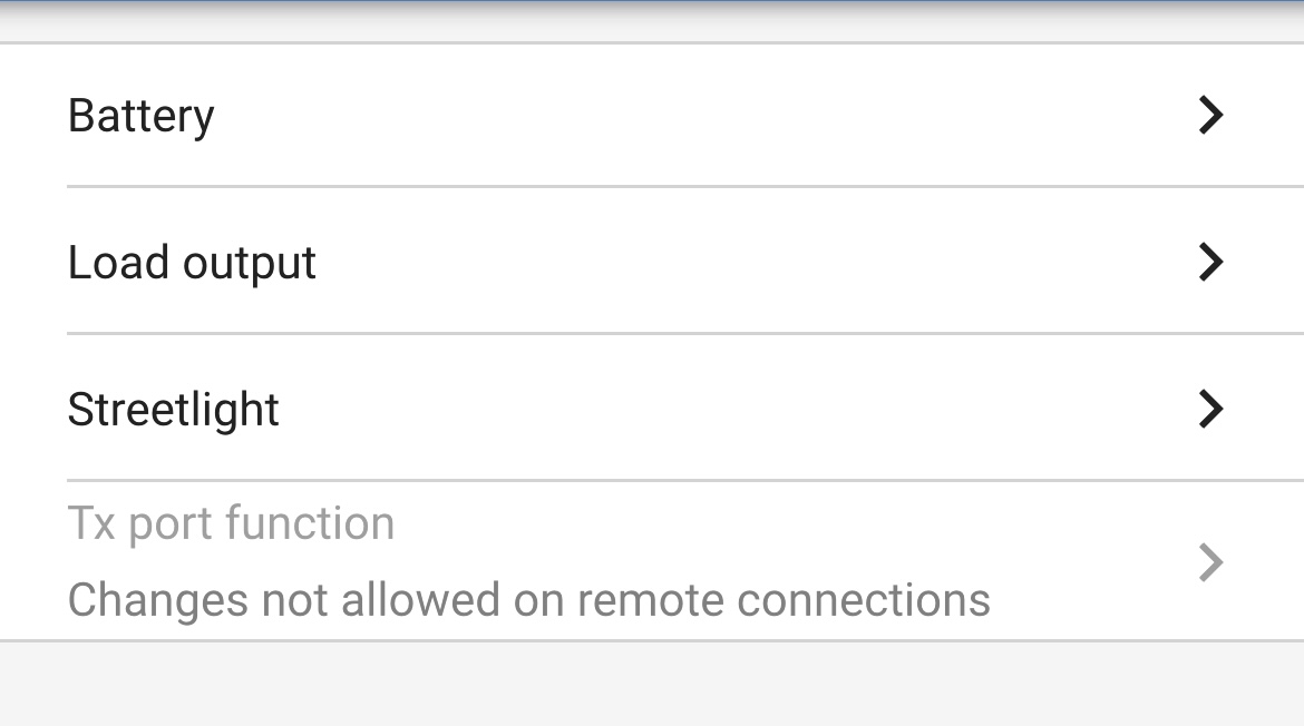

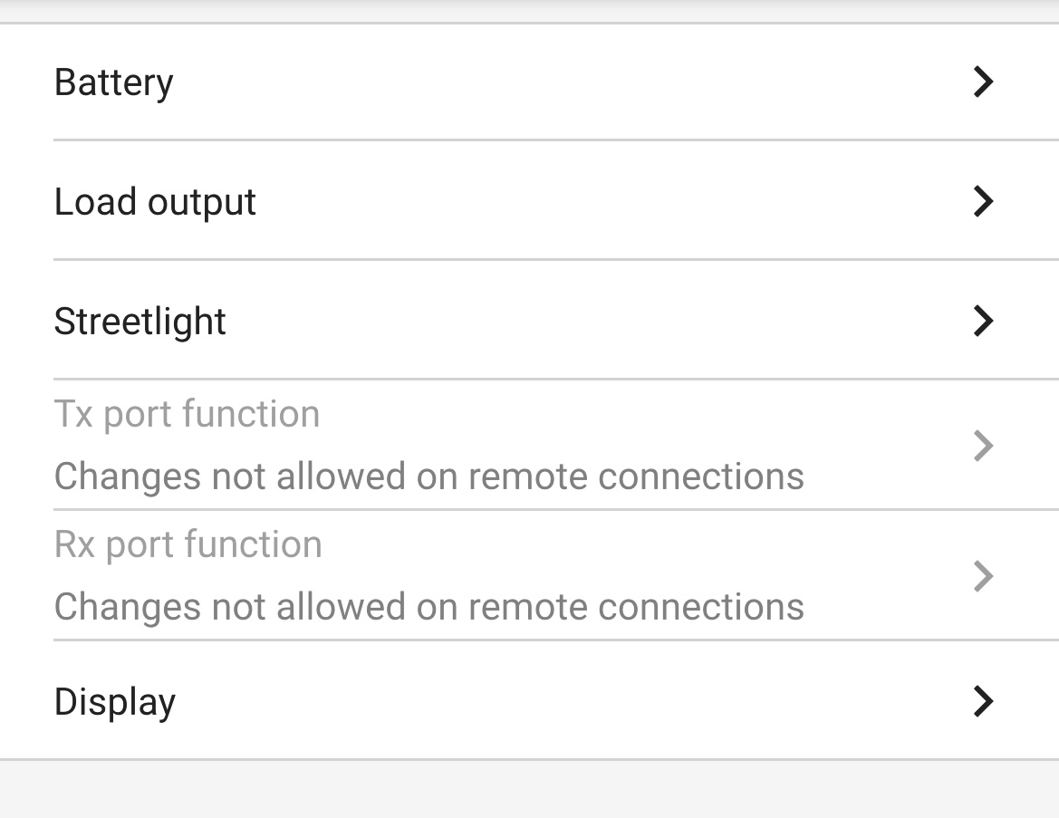

Ono jestli to mas jen po ve.direct tak bych se skoro bal, jestli to to vubec jde. V mppt jde nasrtavit funkce pinu RX a TX portu ve.direct. TX mas asi normal comunication a RX treba nema takovou moznost vubec. Ja tam mam jen vypnuti mppt a pak ovladani zateze.

glottis píše:Ten screenshot je z jake casti menu? Jak ses tam doklikal? kouknu se co to pise me. Kdyz prohlednu jednotlive mppt co maj v network operation tak jeden mi pise ze je master a druhy je slave. Tvoji obrazovku nemuzu nikde najit ze bych se podival

pibi: jo ja to mam stejny jak ty. Kodl to ma jine. Mam to teda pres canbus. A venus verze 3

Ja mam MPPT taky pres Ve.Direct a vypada ze to funguje, prechazi stejne i napeti odpovida predtim to bylo rozhozeny. Ale paraelni provoz mam takto.

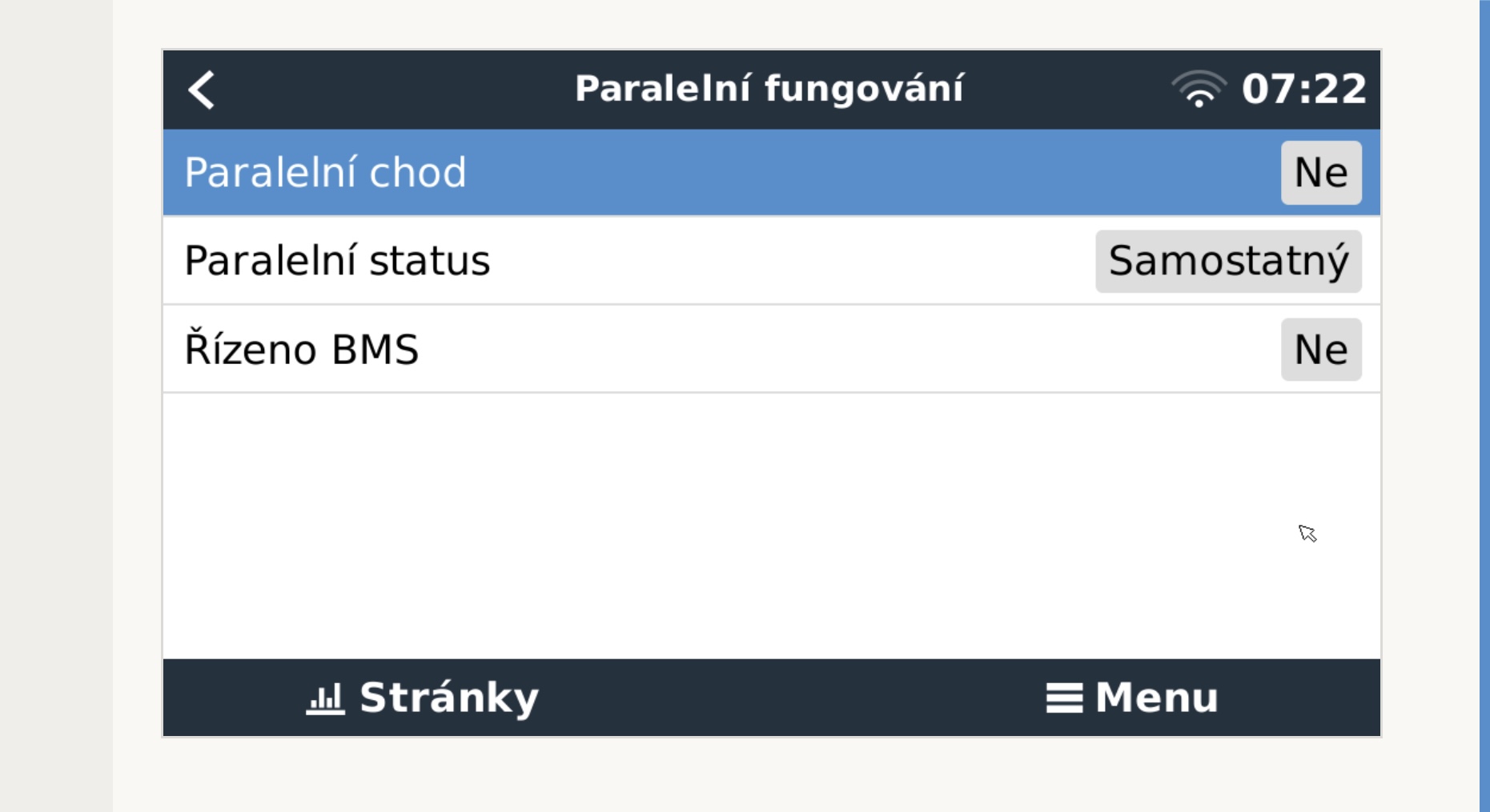

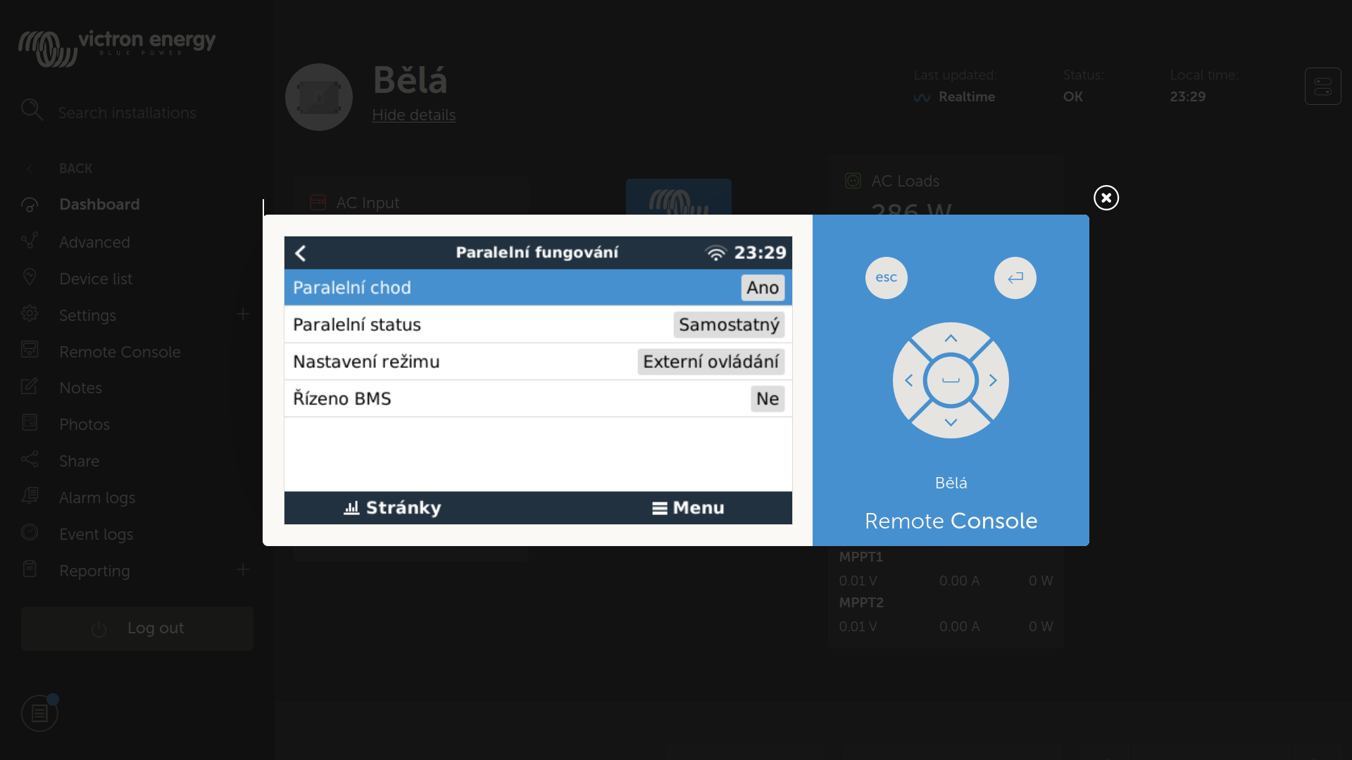

Me neni jasny proc jeden blika ve 4s intervalu jako ze znaci komunikaci a druhy nic. Musi se kdyz je aktivni DVCC sdileni napeti ukazat paraelni chod ANO?
Já to mám přes ve.direct, jsou to 100/30. A nikde jsem nastavení master slave nenašel. Zase nějaký victroní kouzlo...

Jak jsi udelal ze ti to pise ten paraelni chod ANO? Ja to tam nemuzu dostat. Blikaji ti led po 4s nebo sviti trvale?
kodl69 píše:Já to mám přes ve.direct, jsou to 100/30. A nikde jsem nastavení master slave nenašel. Zase nějaký victroní kouzlo...
Na led nevidím. Mám dojem, že blikají bulk. Nic jsem nenastavoval, zapojil jsem dva mppt, a v nastavení je sice paralelní chod, ale status "samostatný" takže zase nic. Občas vidím, že jeden je ve floatu a druhej ještě pere plnej výkon. Moc se mi to nelíbí, jako by o sobě nevěděly.
