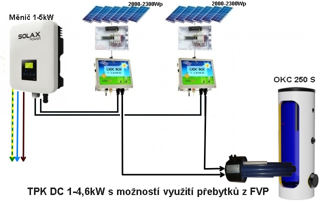

Což je 4,0kWp - 4,6kWp pro ohřev vody a nějaký ten přebytek.
S tím že Adam již OKC 250 S má doma instalovaný a vše půjde prioritně TAM.
A to je ,,JEN" teplá voda s nějakými přebytky - které v zimě - odhaduji cca 3-4 měsíce ani ze 4kW prostě nebudou a celou produkci z FV-panelů - to sežere jen bojler OKC S 250Litrů.

Nejlevnější fotovoltaická TPK 210/12 - DC 4,6kW, která umí přepínat energii po ohřátí zmíněného OKC 250 S stojí bez měníčů a všeho, komplet funkční celek - 25.600 Kč stačí připojit kabely ze střechy přes pojistkovou skříňku rovnou do TPK.
Tím je vyřešen kompletně ohřev vody, pro 7 členou domácnost, jenže tím jsem překročil 75.000Kč ze 100.000 rozpočtu na fotovoltaiku a to vše je bez montáží a jen voda.
Pokud se podívám na regulátor Solareco a použiji 2ks do 2,3kW a přidám AC TPK 210-12 která bude muset projít upravou na 2 x 2kW nebo 2 x 2,5kW, jsem na ceně stejné nebo vyšší....
8000 + 8000 + TPK + přestavba TPK.
Ovšem Solareco neumí využít - přepnout - přebytek energie v plnohodnotném DC výkonu po ohřátí vody ,,JEN" pro jinou odporovou zátěž v podobném výkonu, což není v tomhle případě ani podlahovka, rozdělená do mnoha menších okruhů, která by nešla smysluplně regulovat ani přepínat zpět na AC.
Ostatní regulátory a zařízení pro ohřev vody PŘÍMO jsou na tom velmi podobně.
Tedy jediné možné řešení je snížit výkon na střeše = zlevnit celý systém.

Re: Investice s návratností (tzn asi ohřev TUV) a montáž u O
Bazen ma 30 *C, tak preco by som ho ohrieval, jedine elektromotor filtracky
v noci, klimy mam dve, zeru pri 30 *C von a 22 *C dnu cca. 250 - 350 W kazda,
takze to by utiahol aj 500 W menic, no a na ohreve TUV priamo z MPPT
pracujem ale na osprchovanie denne treba 15 l - 60 - 65 *C vody,
po zmiesani so studenou, sa clovek moze sprchovat aj 15 min,
takze 40 *C * 4180 * 15 ´=== 0.7 kWh denne
este sa da usporit, ze vodu zohrejem len na 32 *C a dohrejem ju na 39 * C
1000 W prietokovym ohrievacom pred sprchou.

7lidí +spotřeba domácnosti je 250L 60st TUV denně a to se ztrátami rozvodů a bojleru.
45x1.16x250=13050Wh/den+3kWh denně ztrát cca 16kWh denně
Cca 500kWh/měsíčně
Nevidím žádný důvod nevyužit vyrobenou elektřinu I pro běžný pohon domácnosti.

Tak s 11 kWp to je 77 kWh denne v lete, tak keby som mal
take pole, tak uz som 11 r. 100 % Off-Grid.
JA len neviem pochopit, aky vyznam ma nahriavat bojler a potom pozorovat jeho
ochladenie na grafoch teploty, ak mam 4 - 5 kWh a nestaci mi to ani na bezne veci,
tak preco drahu el. minat na ohrev vody, ktora aj tak vychladne ???

Podívej se na Zelenou úsporám na system pro začátek bez baterie, která je z celého systému nejdražší.Za 200000Kč už by mohl něco pořídit.JirkaE píše:A mohl bych také požádat o kontakt naFranta2776 píše:7lidí +spotřeba domácnosti je 250L 60st TUV denně a to se ztrátami rozvodů a bojleru.
Cca 500kWh/měsíčně
Která zrealizuje FV-zařízení s výrobou 500kWh/měs popřípadě i další běžný provoz domácnosti a vejde se do 100tis. Kč ?
To je totiž naprostá bomba na trhu a nechám si to udělat taky
