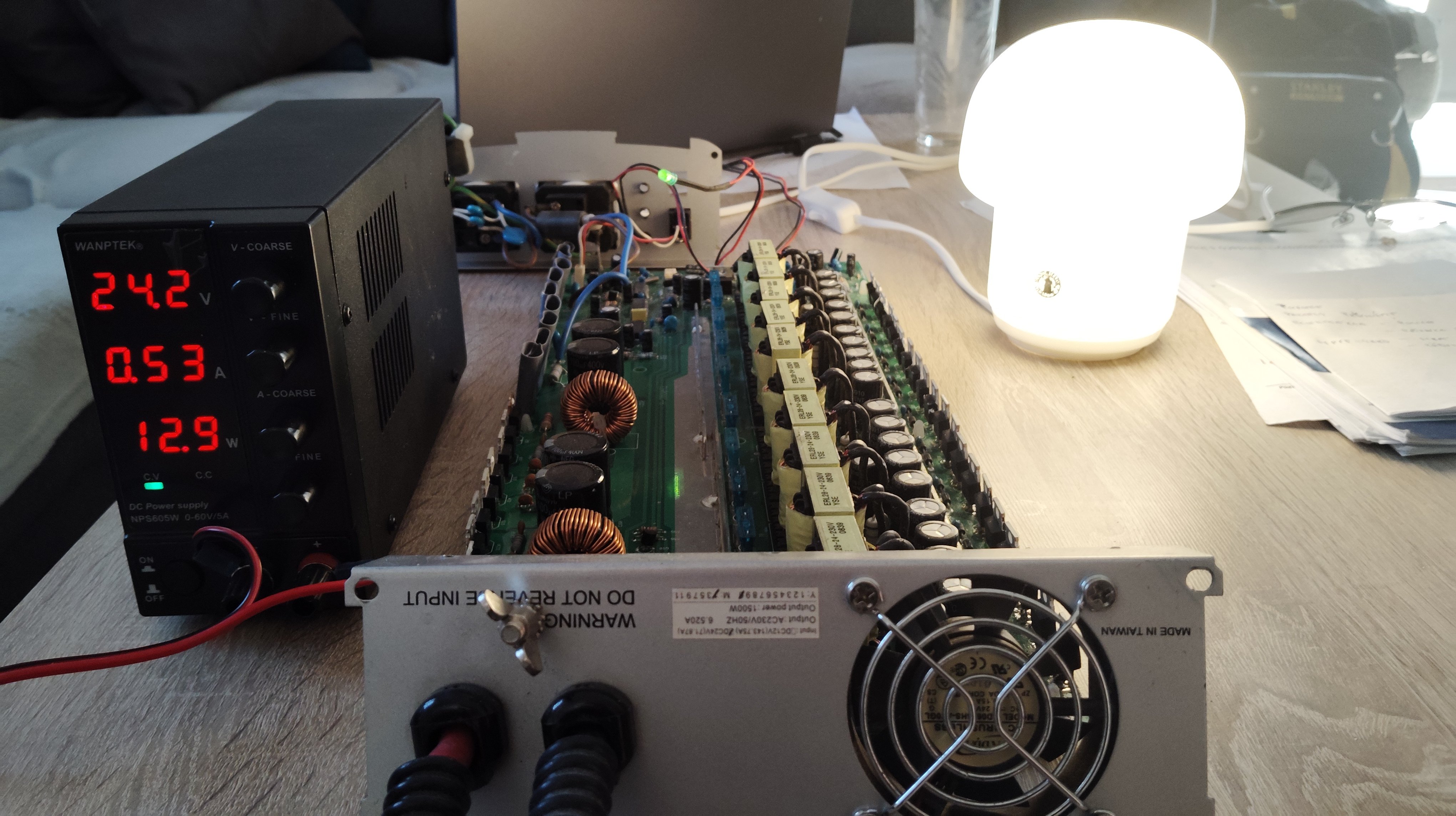

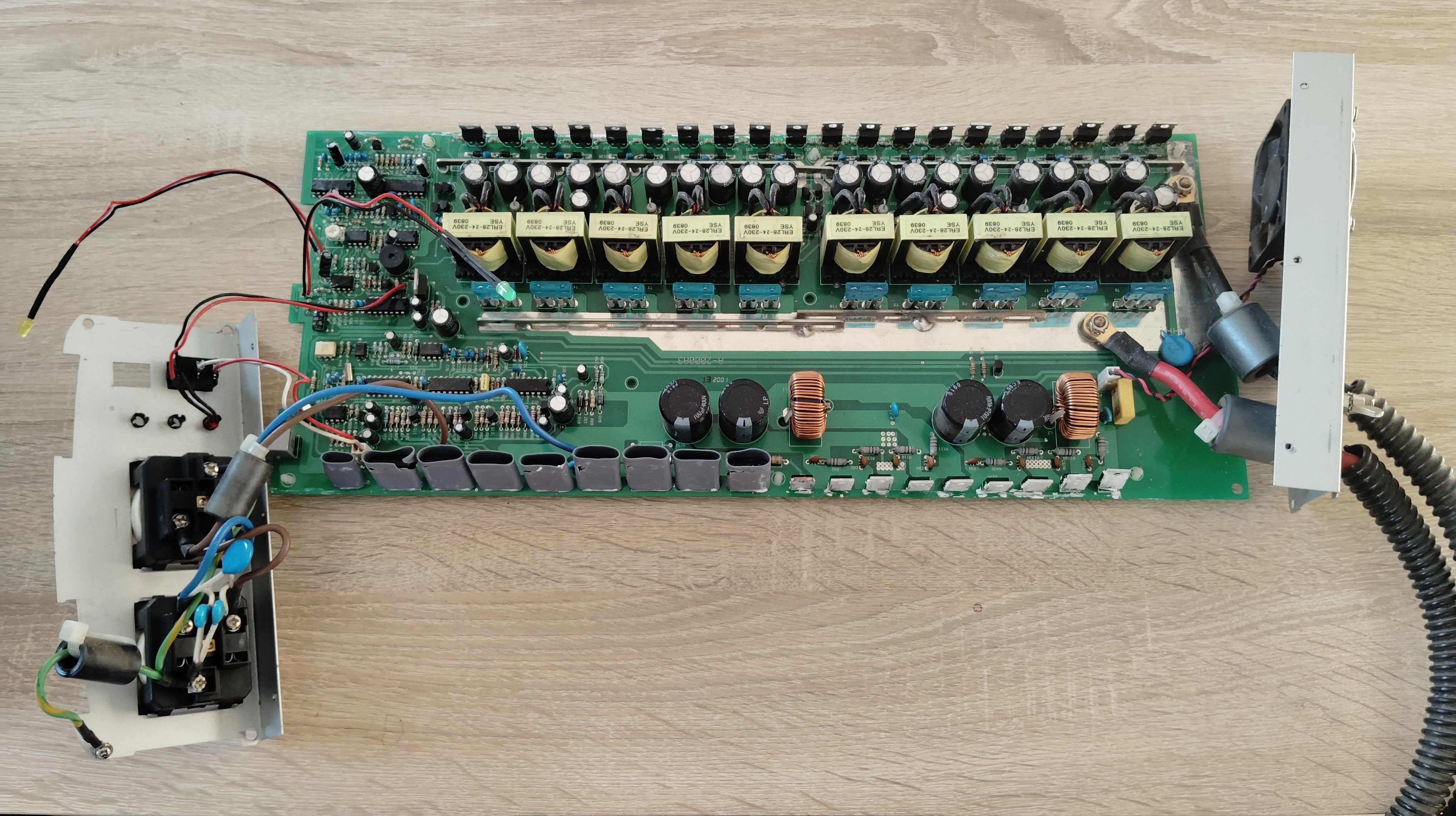

Aha, chápu. Každopádně gratuluji (snad) k úspěchu! Já taky pořádně nemám na čem testovat, ale tak 12V se celkem dají na nějakém silnějším PC zdroji a 24V jsem otestoval na soláru, kde stále mám toto napětí.
Já jsem teda měl původně na mysli měnič co sem posílal fotku goodbie, dostala se mi do rukou 2,5kW varianta toho modifik HQčka. Stále to mám ještě rozdělané, jelikož je tam něco špatně se zpětnou vazbou která měří výst. odběr (stále to po zapojení té druhé desky indikuje přetížení). Jinak ta první deska, jelikož je na ní vlastně vše potřebné k řízení + 1/3 MOSFETů a všechny výst. IGBT, tak ta funguje. Čili v nejhorším to bude mít aspoň tu 1/3 výkonu. Ale to mi přijde škoda, tak se budu snažit oživit i tu druhou desku se zbytkem MOSFETů,... No a protože tu mám pacienty s vyšší prio, tak to zatím leží no..
