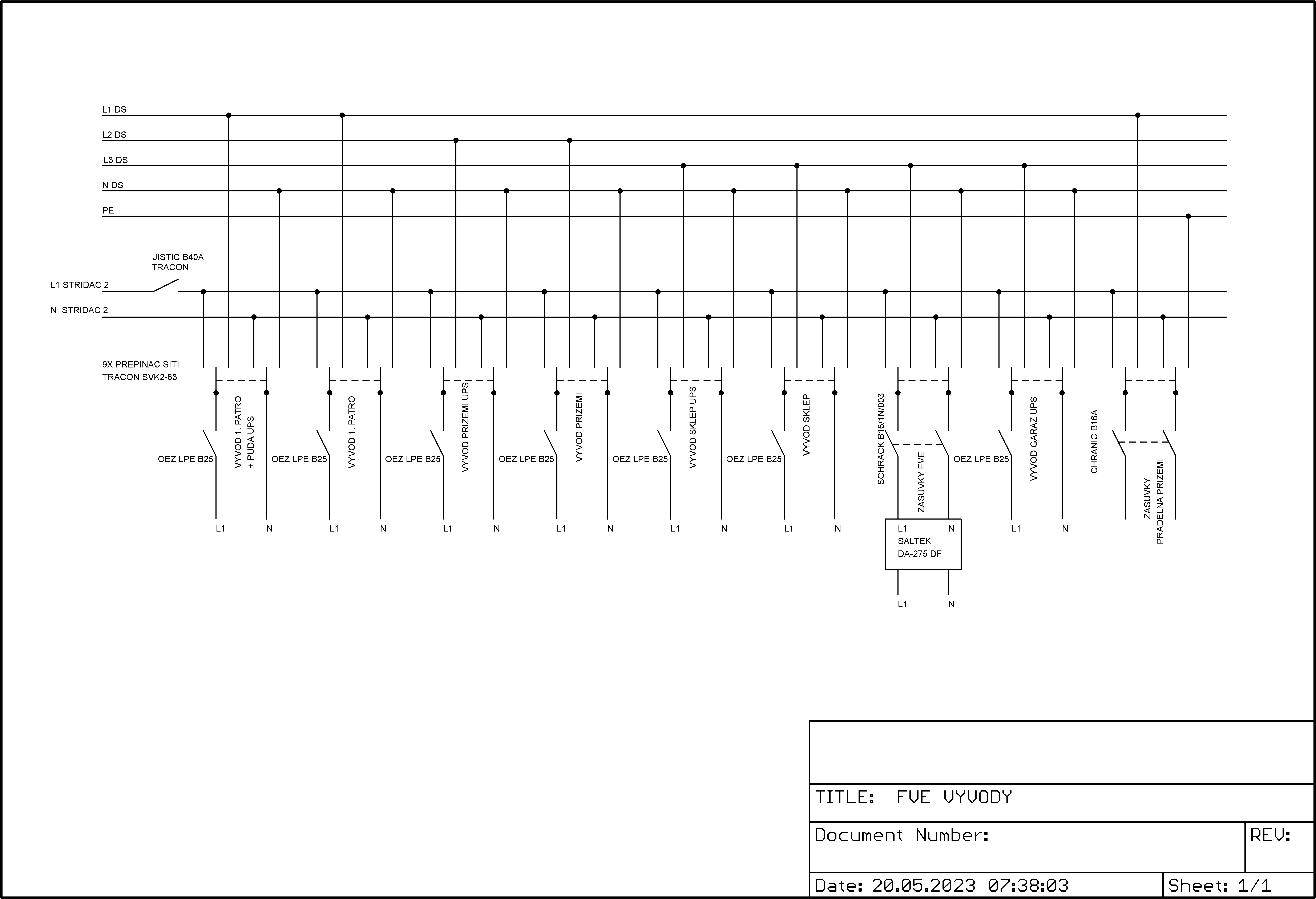

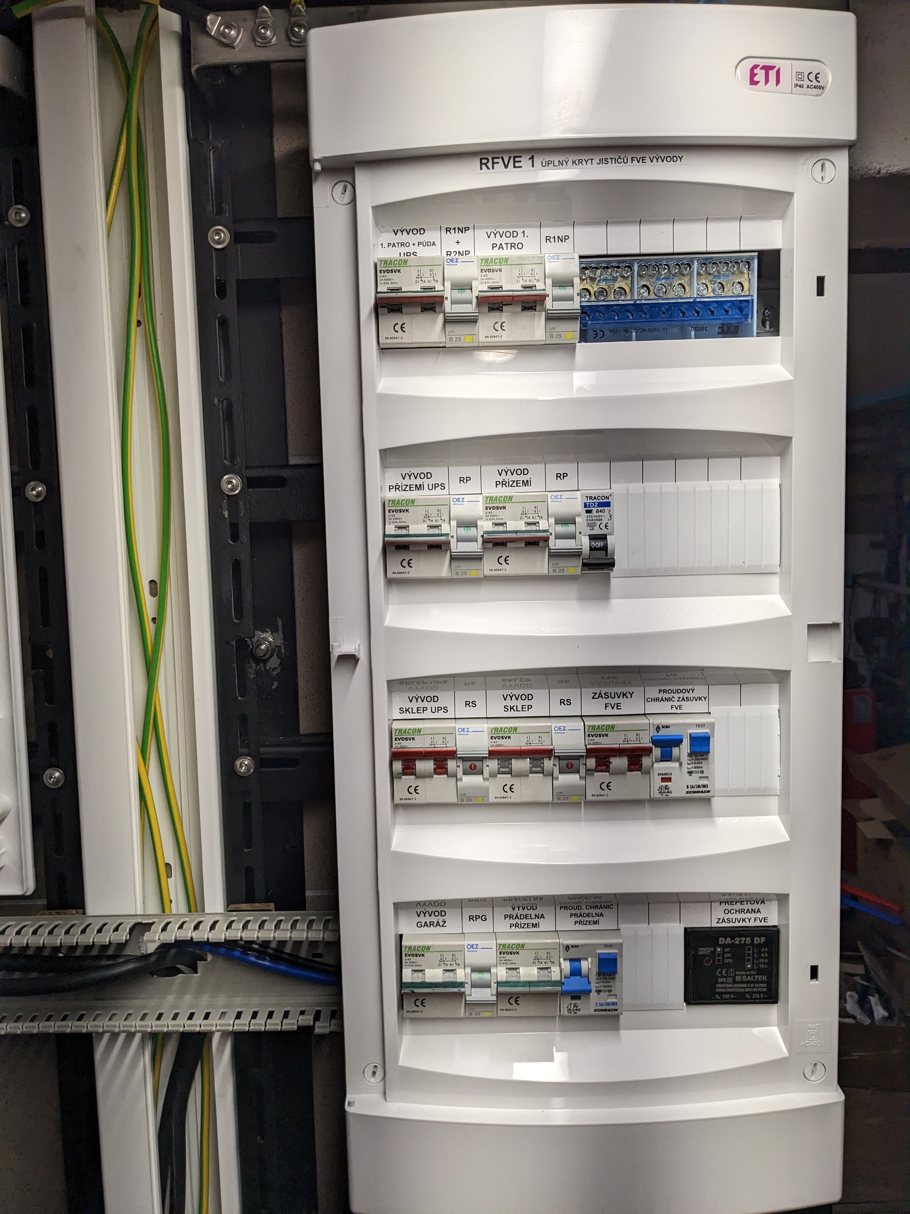

cuki, si v tom úplne stratený... Lepšie by to bolo asi pre teba vidieť naživo a porozprávať sa o tom. Ak by to bolo ako si predstavuješ ty, tak by domácich FVE bolo asi len 5% z toho čo ich reálne teraz je.
Nechce sa mi to kresliť. Ja mám ako prvé v rozvádzači manuálny 4p (L1, L2, L3, N) prepínač sietí - prepína mi celý dom buď na 3f DS alebo 1f FVE (preklamované na L1+L2+L3 na strane domu). Netreba mi automatický, ako písal Soban, slúži na prepnutie domu na DS ak príde k poruche meniča (alebo niečoho súvisiaceho s FVE), alebo servisu FVE. V polohe 0 (nula) slúži na vypnutie celého domu.
Menič má na AC IN pripojenú jednu fázu z DS, a v prípade potreby (preťaženie, málo energie z FV (panely, baterka)) urobí vstavané relé bypass/premostenie AC IN na AC OUT - vtedy ti ide celý dom na 1f z DS. Ak pominie porucha/nedostatok, bypass sa zruší a menič ďalej dodáva energiu z FVE (panely, baterka).
Vyťažovanie (napr. bojler) sa riadi externým systémom, podľa chuti každého gentlemana

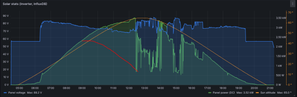

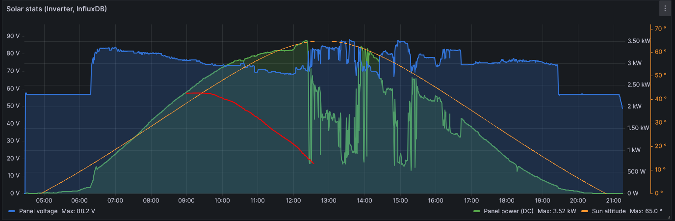

Ber to tak, že podľa napätí pre absorb a float sa ti MPPT prepne na float a current limiting už povedzme pri 80% nabití, a výkon z panelov bude klesať povedzme až po 500W pri plnom nabití a ty by si chcel zapnúť bojler až vtedy. A dovtedy by si prišiel o niekoľko kW, práve v dôsledku obmedzenia výkonu...cuki píše:tedy ani jeden z těch střídačů nemá možnost při plné baterii připojit další zátěž automaticky? k tomu potřebuji další prvek a pak nějak s ním navíc komunikovat? Mě to prostě přijde hrozně složité a přitom zbytečně protože by tohle fungovat na přímo.
Jeden príklad namiesto 100 slov. Na grafe vidieť, ako stúpa od rána výkon panelov až do 12:20, kedy sa dohriala voda v bojleri a batéria bola nabitá. Výkon z panelov klesol z 3.5 kW na 600W! Ak by som čakal na plné nabitie batérie, tak by priebeh výkonu vyzeral ako tá červená čiara. A až potom by som začal ohrievať bojler...
Vyťažovanie sa preto púšťa výrazne skôr. Tí čo chcú každý miliwatt, riešia triakové/fázové vyťažovače, my čo chceme týrať baterky, riešime to ako on/off systém.

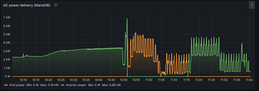

Re: Jaký nízkonapěťový střídač?
Ale veď to je samozrejmosť! Pozri sa na graf, manželka hodila menič do overloadu, prepol sa na bypass (distribučka) a išlo sa veselo ďalej. Po reštarte meniča sa zase plynule pokračovalo... Ak by sa nejednalo o overload, ale o nízke napätie na batérii, tak by to bolo absolútne bez manuálneho zásahu.cuki píše:...ale jinak přechod z FVE na DS musí být plně automatický a nezávislý na uživatelých.
