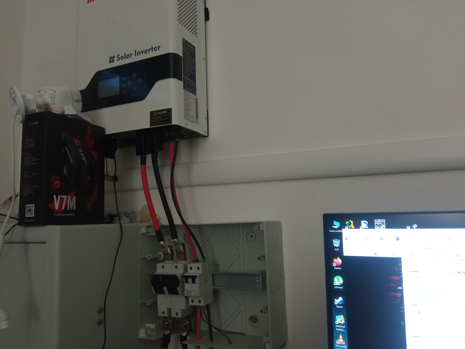

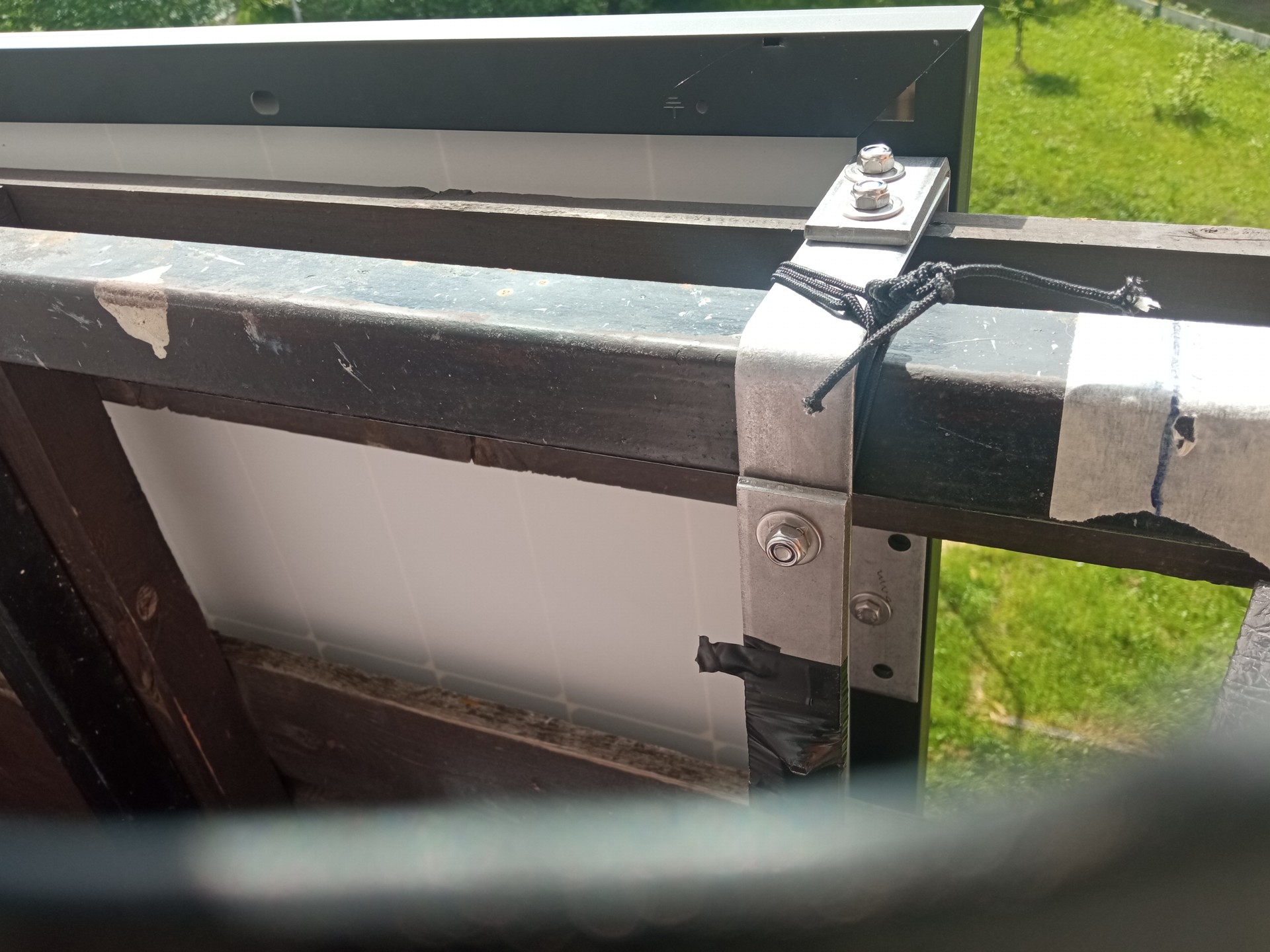

Re: MUST PV18-3024 VHM WIFI modul
no tak tady jak to mam
a kdyz budete pokracovat tak 1,5 metru na balkon tak tam visi ty panely
p.s. ta kamera tam
(prozatimni monitoring nabijeni, at aspon vim kolik to dava)
p.s. ta kamera tam

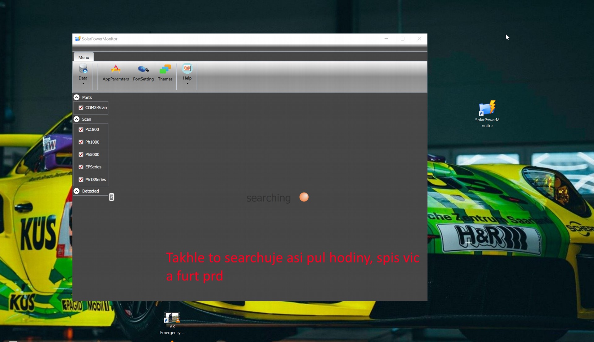

No tak ani pres komp to nejdeSoban píše:Rozchoď ten originál SW přes to USB to musí chodit na první dobrou.
hleda to asi 3/4 hodiny a prd
ale tohle je fuk, na kompu to nepotrebuju, kdyz jsem doma
tak to nepotrebuju resit.
Spis bych to chtel ovladat kdyz jsem mimo byt v praci at to muzu rucne ovlivnovat

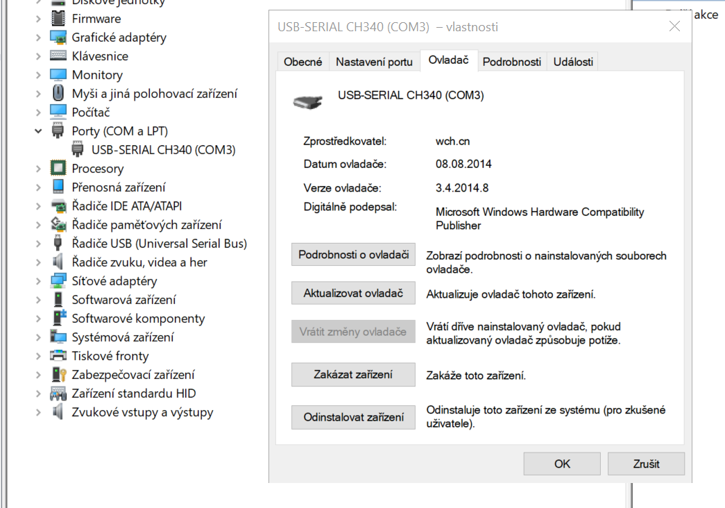

Todle vypadá na chybu měniče, těch USB.
Ještě můžeš skusit reset měniče, případně vše odpojit vypnout a zase zapnout.
Jinak při připojení USB to detekuje zařízení?
Zda tam máš ovladače?
Jinak proč tam máš nabíječku, ta krabice má nabíječku a při vybité baterce se může sama zapínat atd.... Dle nastavení.

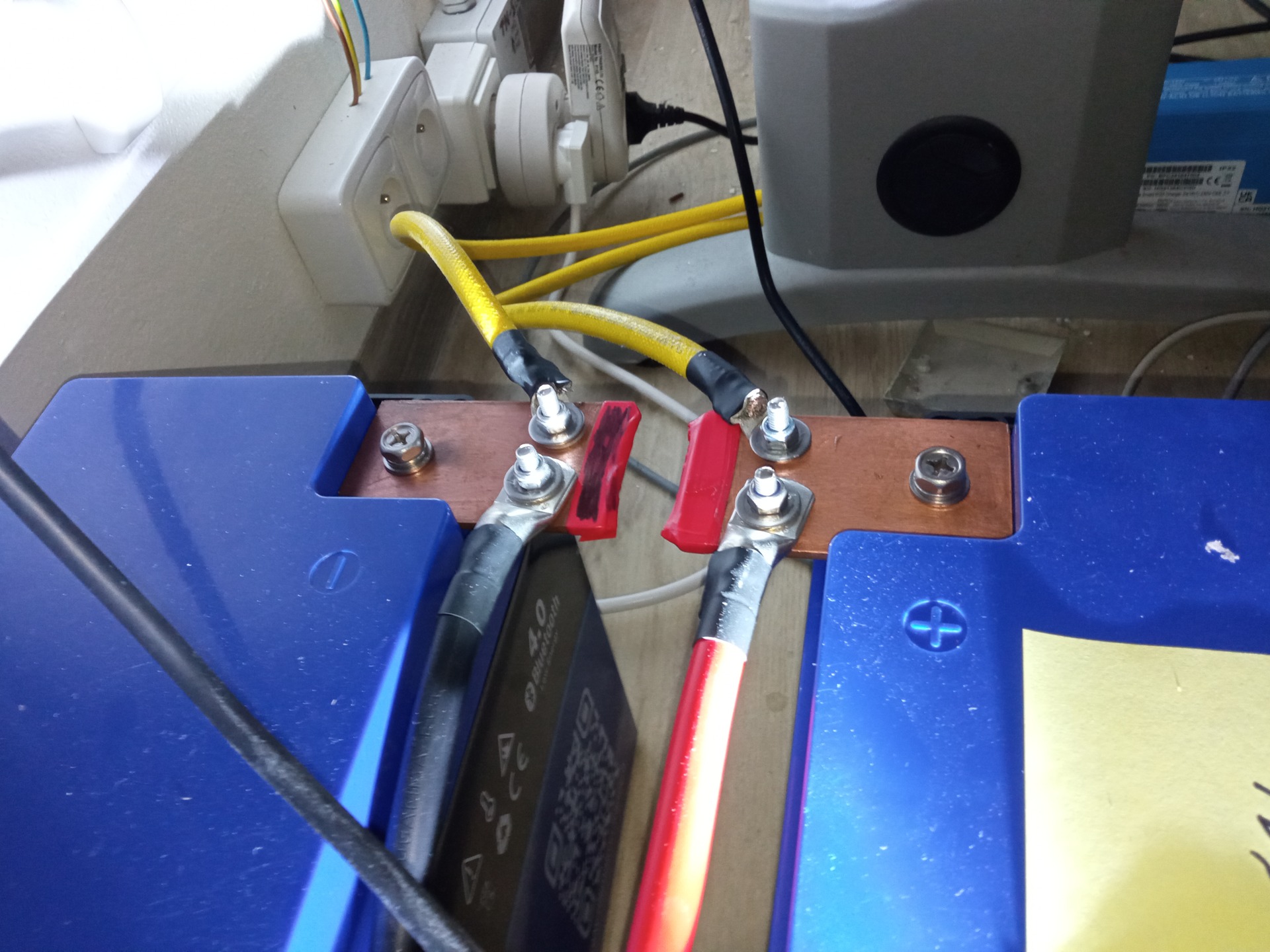

A ty dráty ze zásuvky 230V jsou jako co proboha???
Místo padákovky stahovací pásky na vstupu a nikdo to nevyrve.

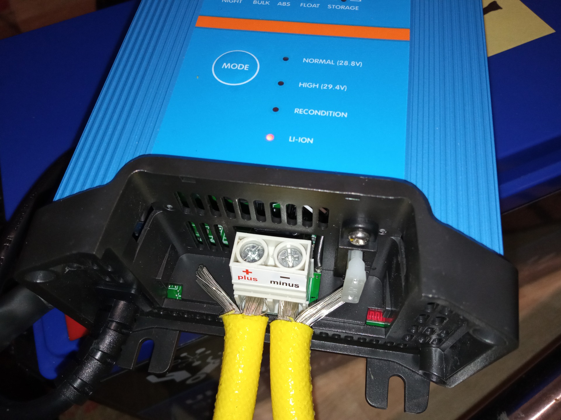

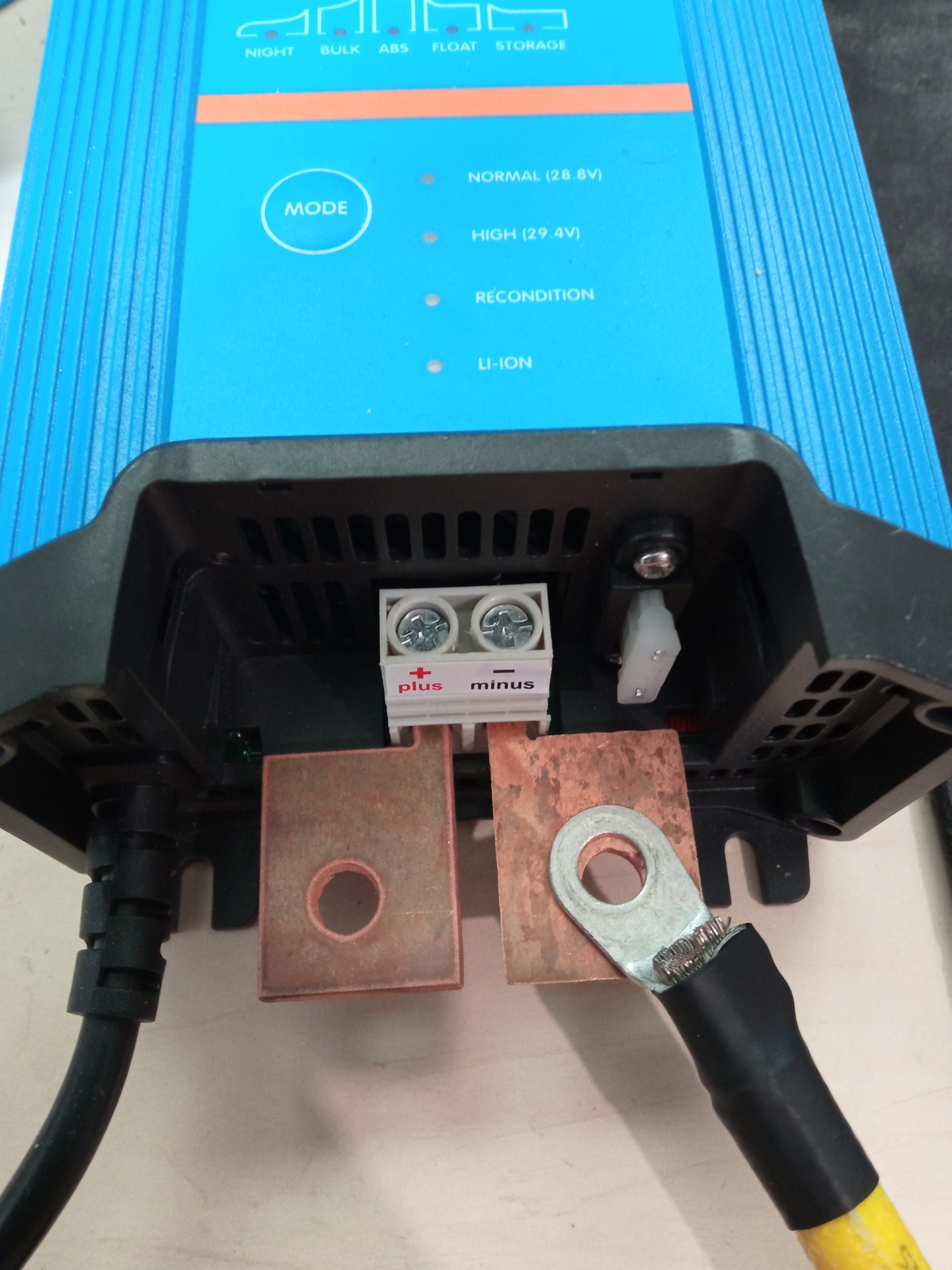

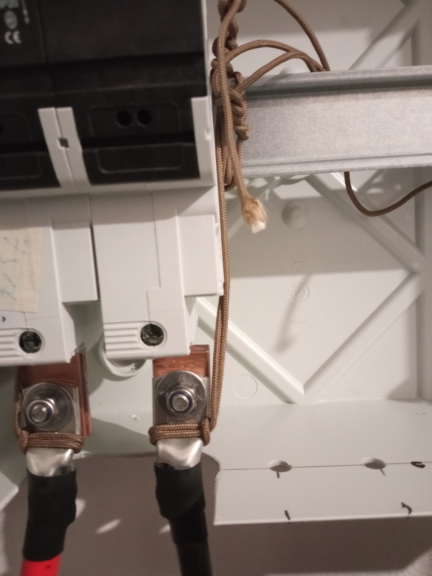

Jinak k těm odpínačům, proč tam cpeš nějaký mezikus?
Pokud to nemáš nějaký fejk tak mají normální svorky do kterých 25mm2 kabel upevníš bez dutinek a má to kvalitní kontakt a pokud to rozumě dotáhneš tak to prostě z toho nevyrveš, spíš to nevydrží jiná část a vyrveš to ze stěny.
Jinak u té nabíječky to chápu, malá svorka kam nedáš velký kabel, ale tam bych to řešil že bych tam dal kabel co se vleze, na té délce to nemá takový vliv.
EDIT: Kde jsi ten měnič kupoval? Pokud fakt nekomunikuje ani s PC ani s tím WIFI tak bude spíš zrada v tom měniči.
PS Je na tom měniči QR kod o pravosti a prošel kontrolou?
To je 50mm2, dal bych to tam jedine ciste jen dratama a v dutince uz ne, tak jsem to udelal takhle.
Normalne v mivvy, tu pravost jsem nekontroloval , to me ani nenapadlo
Ty draty z te zasuvky, to je vyvod z menice a bude tam jeste lista.

Však ta svorka je na 50mm2 a dutinky se tam nedávají protože ty to spíš zhorší, dutinky se dávají pouze do svorek kde do toho se zařezává šroub kterým to dotahuješ!trebaRR píše:To je 50mm2, dal bych to tam jedine ciste jen dratama a v dutince uz ne, tak jsem to udelal takhle.
Tak bych kontaktoval mikela https://forum.mypower.cz/memberlist.php ... ile&u=2083 a řešil to s ním že vůbec nekomunikuje ten měnič.trebaRR píše:Normalne v mivvy, tu pravost jsem nekontroloval , to me ani nenapadlo
Podezřelé je že nemá filtry na těch otvorech, můj je má, bylo by možná vhodné skouknout taky jaká verze FW tam je. (Měla by se zobrazovat při startu)
Ale tak blbětrebaRR píše:Ty draty z te zasuvky, to je vyvod z menice a bude tam jeste lista.
EDIT: Ještě ke komunikaci skontroluj zda ten COM port má nastavené správné parametry.
Měly by být:
Rychlost 19200, Data bit 8, Stop bit 1, parity žádná NONE.

Ty konektory to je cista med, kterou jsem obrousil az na P2000 uplny lesk a pak jsem to vsechno namazal kontaktní pastou na wago svorky.
Tak to oxidovat nebude.
p.s.

port tam mel sice 9600 tak jsem to nastavil na 19200 al e i tak ti nejede
QR kod jsem projel a je to origos
reset zkusim az prestane svitit slunko ted to pekne nabiji, tak to nebudu prerusovat.
Stejne za chvili prijede kamos s 25kg lepidla a dodelam tu chodbu s perlinkou, takze do vecera prace dost.
Pak pisnu jak dopadl ten reset a kdyz to nepomuze pisnu tomu Mikelovi
bonus jak to mam povesene
pouzil jsem haky na strechu ten jsem musel upravit aby ten rozvor sedel na ten balkon
rozrizl jsem druhy hak a tou delsi stranou jsem to nastavil.
Ted to udrzi i slona a jeste to je pojistene paracordem :D Zas ta snura :D ta snurka udrzi i 125 kg takze i kdyby ten nerezovy hak zniceho nic zmizel tak ta snura to u drzi s prstem v nose
tou snurou to mam jistene jeste na 6 mistech po bokach a dole a dole mezi panelem a tim balkonem mam gumu at to nemlati ve vetru, nehne se to ani ... no :D
