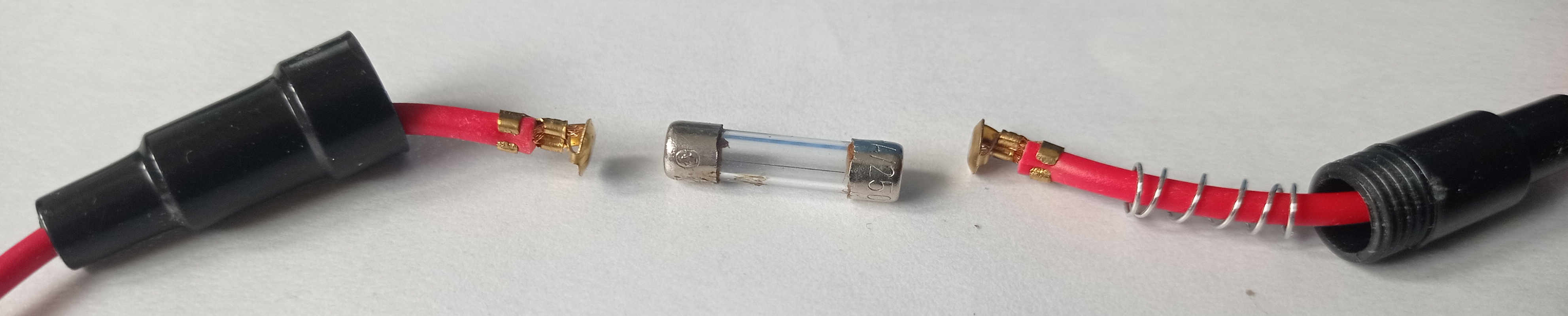

Nakrimpované. Snad se to dá rozdělat a nakrimpovat znovu. Občas tuto pojistku používám, slabé místo je ta pružinka, nesmí se tahat za kablíky, pak je přítlak slabý a stoupá přechodový odpor. Mám to dodělané třeba u externího dobíjení baterií u aut (schovaný konektor s touto pojistkou k autobaterii pod kapotou u stěračů) a i když tam není proud vyšší než 2A, občas to nemá kontakt. Jinde bez problému.

Tak hlavně jestli ti ty fousky z BMS vydrží těch 10A. Aby pojistka nezůstala celá a jako pojistka zafungoval drátek. Jinak ty pouzdra mám taky doma a jsou velké. Andy pájel na fousy pojistky co mají z obou stran drátky a pájel je rovnou na oko a drát k bms a dal to do smršťovací bužírky pro izolaci a větší odolnost. Mě tyhle pouzdra moc neoslovily svou velikostí. Bude se to muset pájet, na lisování máš moc malé fousky, to by nestálo za nic.

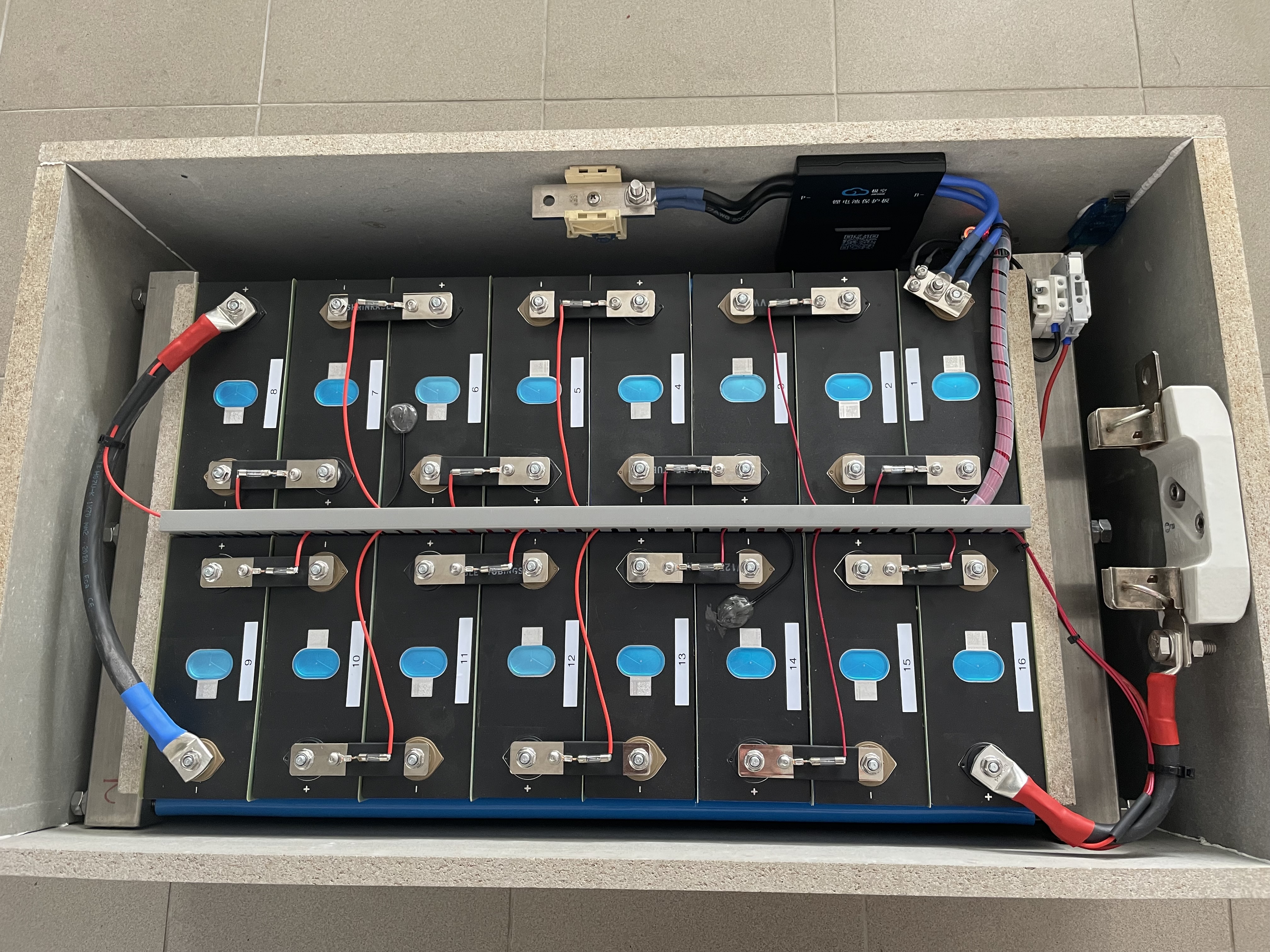

Blizi se skladani akupacku k rodicum koupil jsem pojistkove pouzdra https://hadex.cz/k726a-pojistkove-pouzd ... ku-5x20mm/ a pojistky https://hadex.cz/k873-pojistka-trubickova-5x20-t-4a/ a vaham zda kvuli ubytkum radeji kabliky od BMS naletovat primo na pojisku a dat do smrstovacky? Diky

Mohl ale puvodne jsem chtel davat pouzdra. Tady asi taky nevadi kdyz se to napaji na tu obyc ne?

Drátek je v pojistné zaletovaný a hrozí zničení pojistky. Chce to zkušenost. Niklované čepičky jsou někdy špatně letovat.

Tak nakonec jsem to naletoval protoze ty pojistkova pouzdra z Hadexu mela docela velke ubytky a takto naletovana pojistka nema skoro zadny ubytek. Priste rovnou koupim ty pojistky pro letovani ale i takto to slo letovat dobre.

Když tak pozor na zachycení kablíku rukou nebo zataháním, ten klobouček tam někdy drží silou vůle a pak se to tahá za ten pojistný drátek. Jinak souhlas, mám od Hadexu poj.držáky a není to úplně dokonalé.

Zkousel jsem za ne tahat 3 pojistky sem vyhodil uvolnila se cepicka jak pises. Jeste to jemne fixnu silikonem k propojce. Na box prijde viko aby tam nahodou nekdo nehodil zkratovaci sadu je to k rodicum u sebe mam vse ve velkem rozvadeci:-D
