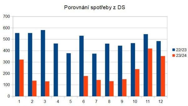

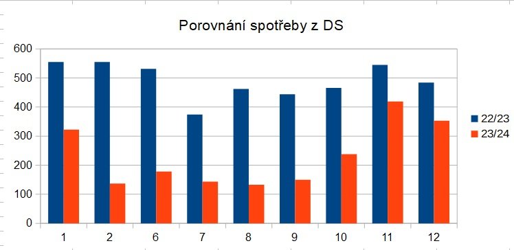

Graf spotřeby EE z DS. Data jsou bohužel ne úplně přesná. Ne vždy byl udělán odečet přesně na konci nebo začátku měsíce. Navíc v polovině roku došlo k navýšení spotřeby EE v důsledku dokoupení dalších el. spotřebičů (druhá kombi chladnička, myčka atd.), což trochu graf zkresluje.
Někdy v dubnu a květnu 2023 proběhly první nesmělé a nedůvěřivé pokusy s FVE panely
Ale už od začátku června 2023 je v provozu SkyFVE v1 víceméně v nynější podobě. Její vliv na spotřebu z DS je jasně viditelný. Takže jasným a nevyhnutelným dalším krokem je spuštění SkyFVE v2 (s navýšeným výkonem) nejpozději na začátku dubna 2024

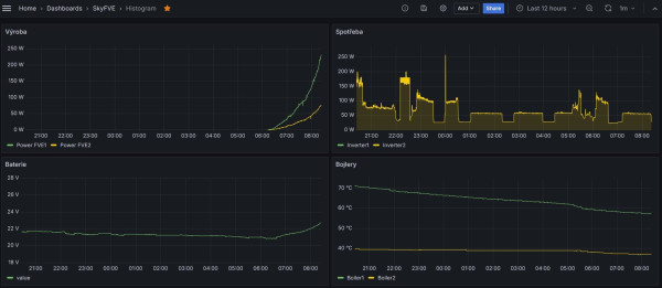

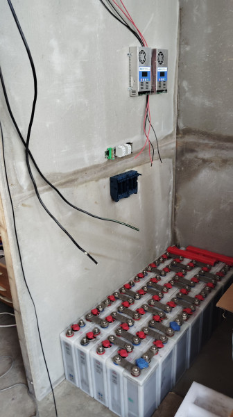

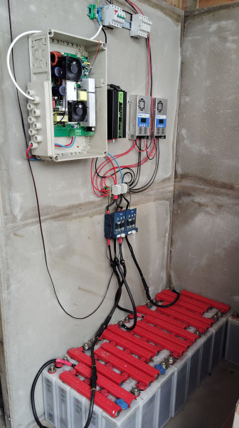

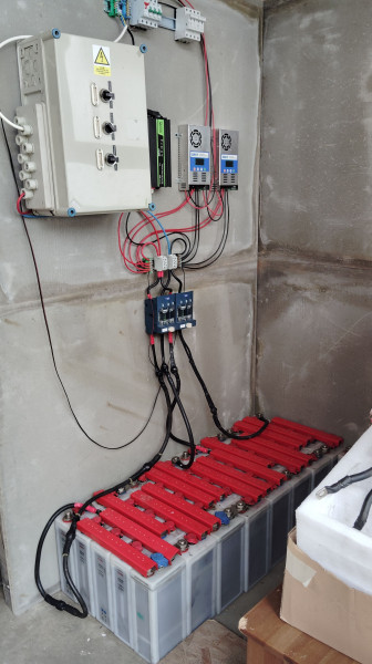

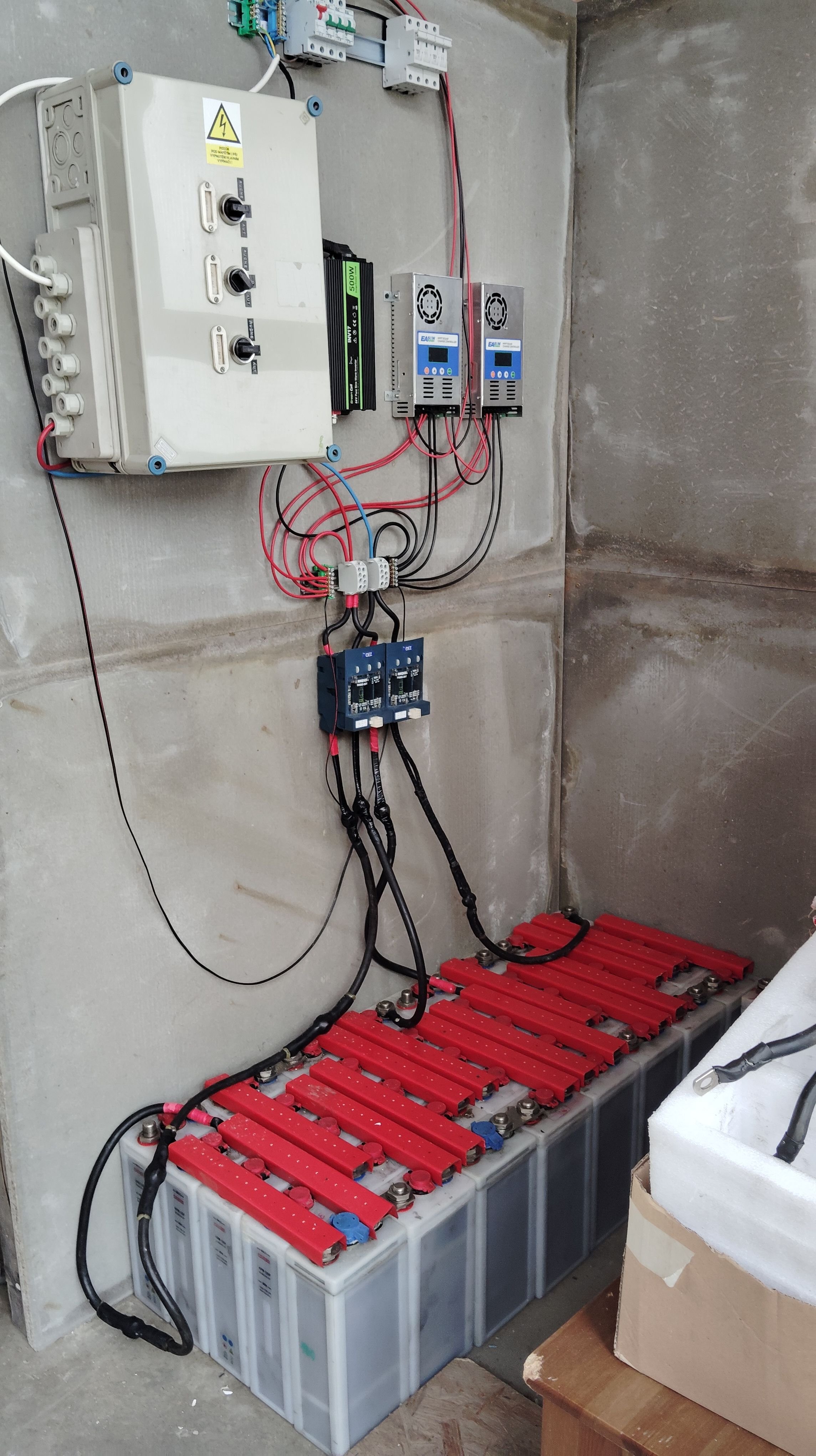

Protože se mi trochu spozdila dodávka komponentů na SkyFVE v2.0 (48V), tak došlo trochu neplánovaně na "stavbu" prozatimní (na měsíc?) SkyFVE v1.5 (24V).
FVE byla přesunuta z chodbičky u schodů do nově budované FVE technické místnosti a šrotové Pb baterie, které konečně poputují tam, kam patří
, byly nahrazeny bateriemi NiCd. Doba olověná skončila a přichází doba niklokadmiová, aby byla nakonec nahrazena dobou lithiovou. Bohužel původní 24V měniče jsem již prodal, tak jsem musel trochu improvizovat
Ale vše funguje, včetně vytěžování do bojleru apod. Jen se budou muset ještě doladit parametry dle "nových" aku.

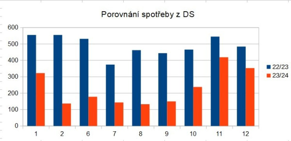

Statistika odběru z DS od spuštění FVE (loňský červen) mluví za vše
(1,2 - jsou leden a únor již letošního roku)

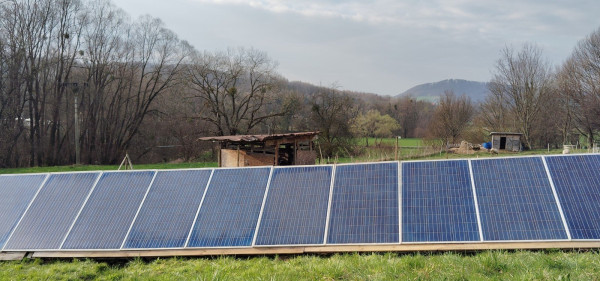

Tak jsem dnes navýšil o pár Wp výkon naší SkyFVE a nainstaloval nové "dočasné" solární pole. Nebo solární ohradník? Každopádně je to materiál na střešní krytinu východní a západní terasy, které jsou teprve jen v hlavě a na papíru. A než aby panely ležely někde na hormadě, tak už můžou něco začít vyrábět. Jen by to už chtělo dořešit tu baterku. Výkonu už asi bude dost, ale není ho kam uložit ...

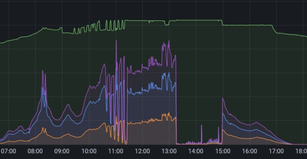

15.3.2024 - Asi další důležitý mezník v životě naší FVE
Navýšení výkonu na 4,3kWp je sakra poznat. Včera do cca 13:30 byl upečený oběd, byla nabitá baterie (což ale není zas takové uměni při její kapacitě) a ohřáta voda na 80st. Když jsem si odpoledne všiml, že se FVE už fláká, tak jsem ještě pustil zbytek energie do akumulaček

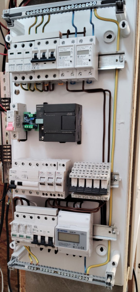

Jak tak vidím (a tiše závidím), jak všichni kutí s rozvaděčama, tak jsem si začal taky hrát a začal něco skládat. No, zatím spiš počítat pozice a mám tak trochu strach aby zase nebyl malý. Ale tam kam bych ho chtěl dát mi prostě větší (širší) nevejde.

Re: Ostrovní FVE - výzkumná "chytrá" chata Štramberk
A druhy stejny nad/pod se nevleze?
Ale samozřejmě, že se v nouzi vejde
Ale musím se krotit ... To bude asi ještě jeden další v nově budouvané FVE technické.

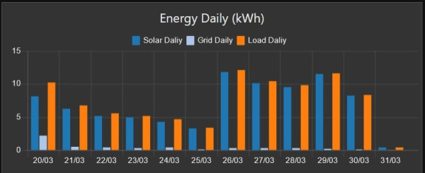

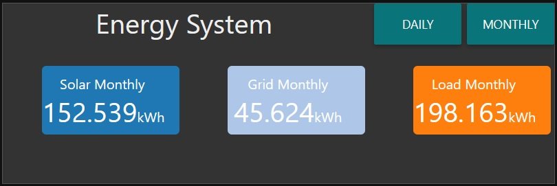

Závěr března (i po přidání panelů) se mi dost líbí. Doufám, že nastoupený trend vydrží minimálně do podzimu ...
26.3. - zapojeny akumulačky

Tak březen u mne OK. Jsem spokojen. Trend je jasný. Ještě 2 měsíce a máme účtování s ČEZem. A na podzim nám končí fixace. Tak jsem zvědav s čím příjdou. Vlastně doufám, že mi to po přidání ještě "pár" panelů a hlavně baterek možná už bude skoro jedno

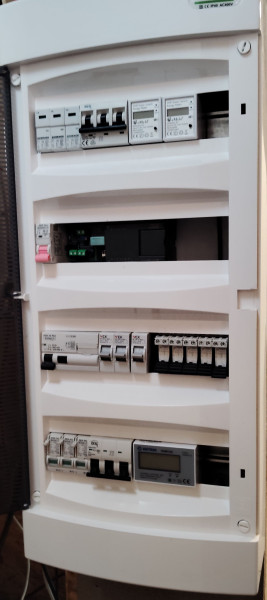

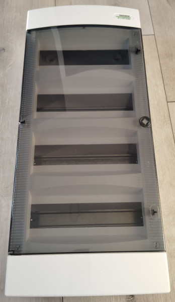

Připojovací/přepínací (a budoucí vytěžovací) rozvaděč pro SkyFVE verze 2 je předpřipraven.
Filozofie:
Z DS 3 fáze, z FVE 3 měniče (zatím jen 2), přepínání jen ruční a doufám jen pro servisní a havarijní účely.
V domácnosti 3 okruhy:
okruh 1: IT, SmartHouse, světla, kombichladnička, plasmová TV + audio a ostatní hračky a drobnosti
okruh 2: pračka, myčka, trouba + vytěžovač (zatím jen bojler + akumulačky)
okruh 3: MW, rychlovarka, kávovar
1. řada - vstup z FVE: invertor1 (nonstop provoz), invertor2 (spouštěný dle potřeby) + rezerva na invertor3
2. řada - budoucí 5ti kanálový vytěžovač: jistič DC části, převodník PWM/0-10V (pro SSR), PLC Siemens S7-200
3. řada - přepínací: výstup do HR - centrální chránič 300mA (polodřevostavba), přepínače okruhů 1,2,3 , 5x relé pro vytěžovač
4. řada - vstup z DS
Filozofie:

Tiez pekna robota..
Ale nevymenis tu vrchnu prepojovaciu listu na prepetovke a istici?dal by som tam so 6cya kabla preklenutie namiesto tej listy.
Je vidiet ze ti to tam nesedi lebo ten istic je vecsi ako ta prepetovka.

Jo, tak tohle je problém i u stejného výrobce, viz. fotky u mé elektrárny. Jeden prvek je o něco větší než druhý a už to tam nepasuje přesně. U mě stačilo ucvaknout rožek toho krycího plastu, dokonce tam pak i pasovala ta krytka, ale přesto jsem to pojistil ještě páskou, aby ta krytka neupadla. Myslím ty koncové krytky, které kolega výše ještě nemá nacvakané. Já ty plechy z toho vytahuji, ucvaknu nůžkama úplně na těsno k zobáčku/vidličce, a pak to tam zase vrátím, pak to nečučí tak, jak na fotce.
A tady u tohoto by stačilo asi lehce líznout plast té lišty, prostor tam asi bude.

Díky za upozornění
. Horní lišta ale ještě není přitažena. Nejsou zapojené přívody pod ní. Je fakt, že to úplně nesedí. Ale myslím, že je to lepší s tou lištou než s CYA. Je tam větší plocha dotyku. Možná CYA s vidličkou nebo možná stačá opravdu líznout ten plast. Ještě si s tím při zapojení pohraju

propojovací lišta na surovce uřízlá flexou je porušením normy pro rozvaděče - mezi fázemi i N musí býtr povrchvá vzdálenost min 10mm. To ani ta nacvakávací koncovka neřeší, takže jedině správně je lištu uřezat, rozložit, ustřihnout přebytečný kousky mědi a pak zase složit. Nebo na celý řady kupovat hotový 12-ti modulový kousky. Ty plastový koncovky už jsou jenom jistota, že se ta plast neposune tak, aby byla přístupná neizolovaná sběrnice.
Až budeš propojovat chránič s těma DPN jisitčema pomocí lišty, to užiješ srandy
Existuje na to origo lišta, ale dá se to i z kolíčkové po přiohnutí vývodů.
P.S. nedávno jsem řešil byt na jedno fi 30mA, který padalo - 1f přívod, a v bytě klasika: 2x RV, PC, myčka, pračka, MVT, varná deska, klimatizace a LED osvětlení. Tak jsem si změřil unikající proudy aspoň u spotřebičů do zásuvky a po sečtení mi vyšlo 14mA, a to žádný ze spotřebičů neporušoval normu... Takže všechno se předělávalo na 1modulový Fi od Bonegy, to není cenově nijak extrémní, a známýmu v bytě jsem tu elektriku udělal taky tak, těch pár peněz navíc nestojí za to, abych tam několikrát jel řešit že to vypadává "bez důvodu".

kodl69: Díky za upozornění a doporučení. To víš, s elektrikou dělám, i nějaká ta osvědčení by byla, ale rozvaděče normálně nedělám. Tak se člověk pořád učí. Asi se na ty lišty fakt vyprdnu
. Anebo zkusím tu úpravu, co popisuješ (něco takového, už psal i cipis). Ale zrovna u mne se nikde k N nepřibližují. Nějak mi nějaká lišta zbyla (asi jsem ji někde při nákupu zahlíd a koupil), tak jsem si říkal, že ji využiju. No, on celý tenhle malý rozavděč je poskládaný spíš z toho co dům dal. A potom an ty lišty úplně nesedí. A co se týká fi, tak ty 30mA budou v hlavním rozvaděči minimálně 4 ks.
