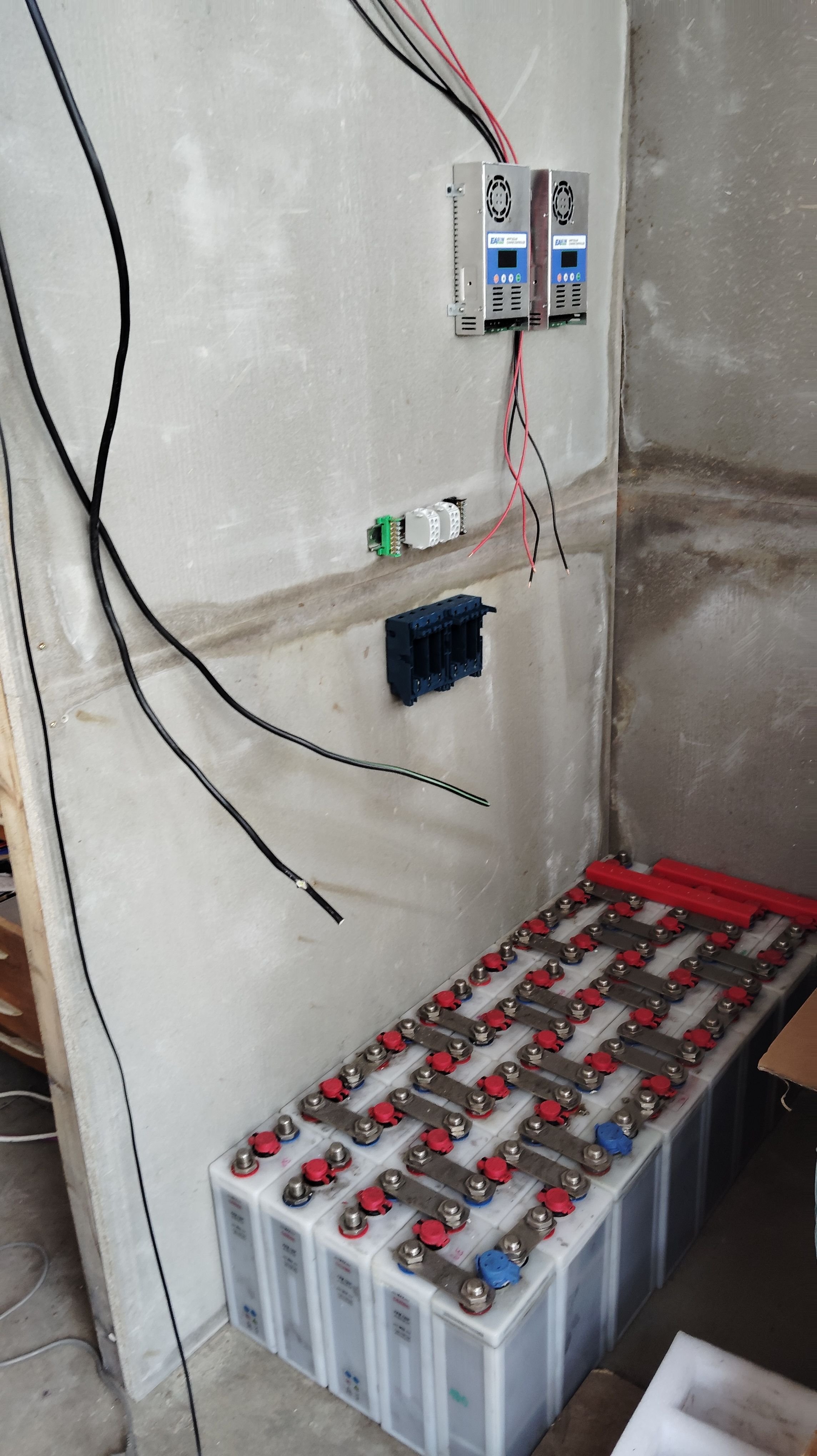

Protože se mi trochu spozdila dodávka komponentů na SkyFVE v2.0 (48V), tak došlo trochu neplánovaně na "stavbu" prozatimní (na měsíc?) SkyFVE v1.5 (24V).
FVE byla přesunuta z chodbičky u schodů do nově budované FVE technické místnosti a šrotové Pb baterie, které konečně poputují tam, kam patří
, byly nahrazeny bateriemi NiCd. Doba olověná skončila a přichází doba niklokadmiová, aby byla nakonec nahrazena dobou lithiovou. Bohužel původní 24V měniče jsem již prodal, tak jsem musel trochu improvizovat
Ale vše funguje, včetně vytěžování do bojleru apod. Jen se budou muset ještě doladit parametry dle "nových" aku.

30.3.2024 - Další milník v životě naší FVE - "Malý krok pro mne, ale velký skok pro mou ženu"
- přepnutí na dospělé napětí 48V (aktuálně 38s NiCd KPM 120P)
- zapojení měniče 5kVA - APC Smart-UPS 5000VA (žádné šidítko, ale 35kg "měnič s trafem" - zakoupeno zde od člena komunity "vanilka" - tímto posílám úpřimné díky za vzornou spolupráci)
- odpojení domácnosti od DS (zatím jen technické testovací - uvidíme jak to půjde)
Takhle bychom snad jaro až podzim mohli přežít (jako bezpečnostní pojistka pro temná období bude sloužit AC nabíječka 60A složená ze 4 zdrojů HP-HSTNS-PL18)
