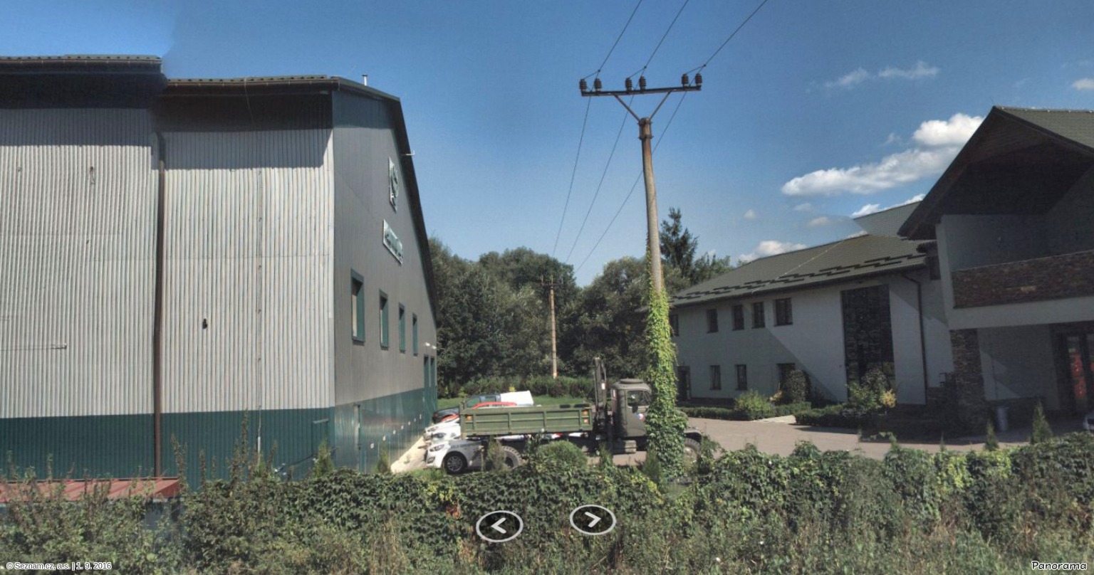

A když už jsme u toho vedení, tak jsem nedávno dokončil FVE na budově která je v ochranném pásmu VN vedení, střecha s panely cca 4m metry od holých VN vodičů. VN vedení nad parkovištěm ze kterého to chtějí hasiči hasit a kde si nechali vyznačit nástupní plochu.
Přeji hasičům dobrou mušku při hašení aby se mezi těmi VN vodiči trefili na ty vypnuté panely pod kterými budou hořet ty nesmyslné optimizéry a vypínače co se tam museli zbytečně dát a jen budou zbytečně zvyšovat riziko požáru.
Z tohoto místa jak stojí ta V3S chtějící hasit střechu s FVE na střeše haly a to na tom VN sloupu bude ještě VN úsečník pro nové trafo a VN přípojku. GPS 49.6374831N, 18.7117250E
Ale jinak jsou úplně zdraví.
Jako je jasné, že když tam při požáru přijedou, tak na to budou ak akorát hledět, protože ani ta střecha není při požáru pochozí a roztahovat pod tím VN-kem pošinu nebo žebřík by mohl jen šílenec, ale buzerace být musí a iniciátory požáru (vypínače/optimizéry) také.

A to se nad tím vážně nikdo nepozastavil? Ani hasič nechtěl udělat parkoviště na jiném místě? Tohle mi nejde do hlavy.tomas píše:Na posledním školení mi školitel a revizní technik v jedné osobě tvrdil že ochrana polohou/zábranou nelze použít v místech přístupnými laiky. A tak jsem mu z okna ukázal na NN i VN vedení na veřejně přístupných místech a dozvěděl jsem se že to se do ochrany polohou nepočítá. Takže když vlivní potřebují tak si výjimku vždy vytvoří a najdou jak obejít to co jiní nesmí nebo musí a jak jiným znemožnit to co oni chtějí.
A když už jsme u toho vedení, tak jsem nedávno dokončil FVE na budově která je v ochranném pásmu VN vedení, střecha s panely cca 4m metry od holých VN vodičů. VN vedení nad parkovištěm ze kterého to chtějí hasiči hasit a kde si nechali vyznačit nástupní plochu.Přeji hasičům dobrou mušku při hašení aby se mezi těmi VN vodiči trefili na ty vypnuté panely pod kterými budou hořet ty nesmyslné optimizéry a vypínače co se tam museli zbytečně dát a jen budou zbytečně zvyšovat riziko požáru.

Mozna je jednodusi a levnejsi pocitat s tim, ze v pripade problemu to vypnou nez aby se delalo neco jineho. Taky muze byt planovane prelozeni do zeme behem par let. Muzeme tu jen tak halucinovat kdyz nezname projektyDagus píše:A to se nad tím vážně nikdo nepozastavil? Ani hasič nechtěl udělat parkoviště na jiném místě? Tohle mi nejde do hlavy.tomas píše:Na posledním školení mi školitel a revizní technik v jedné osobě tvrdil že ochrana polohou/zábranou nelze použít v místech přístupnými laiky. A tak jsem mu z okna ukázal na NN i VN vedení na veřejně přístupných místech a dozvěděl jsem se že to se do ochrany polohou nepočítá. Takže když vlivní potřebují tak si výjimku vždy vytvoří a najdou jak obejít to co jiní nesmí nebo musí a jak jiným znemožnit to co oni chtějí.

Hasiči VN vedení nevypínají, navíc to ani tím usečníkem pod zatížením nejde - jde jen jednouglottis píše:Mozna je jednodusi a levnejsi pocitat s tim, ze v pripade problemu to vypnou nez aby se delalo neco jineho. Taky muze byt planovane prelozeni do zeme behem par let. Muzeme tu jen tak halucinovat kdyz nezname projekty
Do zemně to není reálné dát, je tam nový obchvat zařízlý docela hluboko pod terénem a po mostě to ŘSD CZ do distributorovi zamítli.
Takže tu vypnutou FVE budou hasiči hasit přes VN vedení pod napětím 22kV
