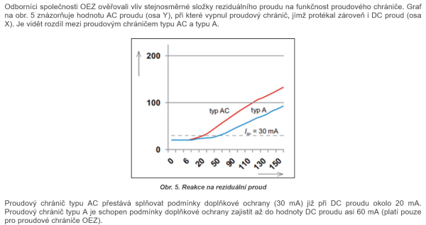

Výrobce u chrániče typu AC a A porovnával vliv AC a DC chybového proudu (v mA) na jeho vybavení:http://www.odbornecasopisy.cz/elektro/c ... nice--3653
Když na to tak koukám, tak ten typ "A" zas o tolik lepší není.
