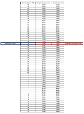

Pan Taum:díky za rady,dále ta teplotní kompenzace -48mV co jsem si všiml tak se potom regulátor snaží jít přes nastavené hodnoty a pere do baterek co to dá aby se ohřály já mám na bateriich pořád okolo 17stupňů stále.

Ano, tak je to správně. Veškeré hodnoty se nastavují pro teplotu 25°C. Teplotní kompenzace -48mV/°C znamená, že při nárůstu teploty o 1°C se nabíjecí napětí zmenší o 48mV, a naopak při poklesu teploty o 1°C se nabíjecí napětí zvýší o 48mV. Tak že napřiklad při teplotě baterií 10°C budou všechna napětí zvednutá o (25°C-10°C)x48mV = 720mV, takže např. absorption bude 29,52V.

tak ,že pro 17°C je to někde na -40mV??Pan Taum píše:Ano, tak je to správně. Veškeré hodnoty se nastavují pro teplotu 25°C. Teplotní kompenzace -48mV/°C znamená, že při nárůstu teploty o 1°C se nabíjecí napětí zmenší o 48mV, a naopak při poklesu teploty o 1°C se nabíjecí napětí zvýší o 48mV. Tak že napřiklad při teplotě baterií 10°C budou všechna napětí zvednutá o (25°C-10°C)x48mV = 720mV, takže např. absorption bude 29,52V.

pro teplotu 17°C bude regulátor automaticky nabíjet na tyto hodnoty:
Absorp = 28,8V + (25°C-17°C)x48mV = 29,18V
Float = 27,0V + (25°C-17°C)x48mV = 27,38V

ale to napětí teplotní kompenzace se dá v regulátoru upravovat až na nulu proto se ptám jak jej nastavit pro 17°CPan Taum píše:pro teplotu 17°C bude regulátor automaticky nabíjet na tyto hodnoty:
- Pan Taum
- Příspěvky: 565
- Reputace:25
Re: ostrovní FVE Pastviny okr.Cheb 3,2Kwp

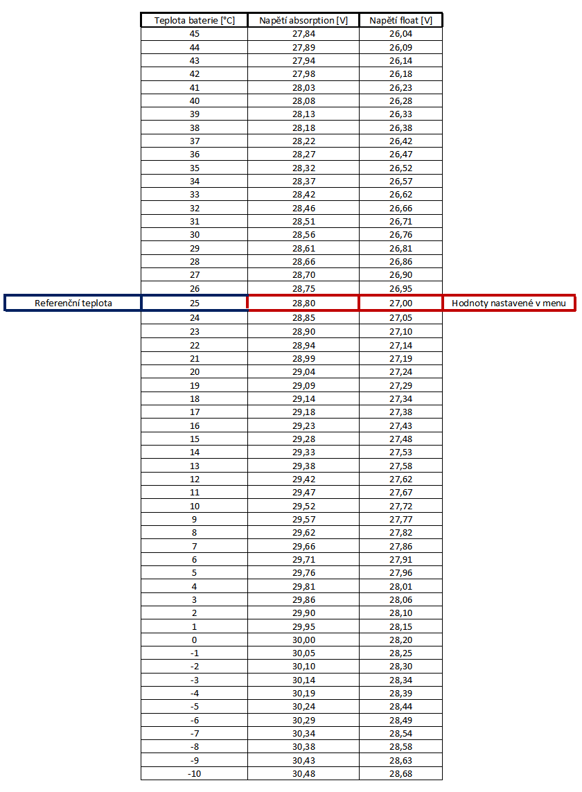

NEne, vše se děje automaticky. Údaj teplotní kompenzace je jen koeficient, pomocí kterého si regulátor sám přepočítává potřebné napětí. Pro koeficient -48mV/°C a referenční teplotu 25°C bude xantrex nabíjet v závislosti na teplotě baterie tady takto:

potom tedy nechápu proč jde s ůdajem teplotní kompenzase hýbat až k nule???má li baterie 17°C kterému by odpovídalo např -35mV není třeba při tepotě 17°C přeci baterie ohřívat??nebo to chápu špatně???

Jde s ním hýbat až k nule, protože lze regulátor použít na různé druhy baterií. Nejde tady o ohřívání baterií, ale o chemické procesy závislé na teplotě.
Takže např.
pro OpZs je koeficient -4mV/článek
pro běžné olověné baterie je kompenzace -5mV/článek
pro Nicd je zhruba -3mV/článek
pro LifePO4 je koeficient 0, tedy bez teplotní kompenzace
atd.
