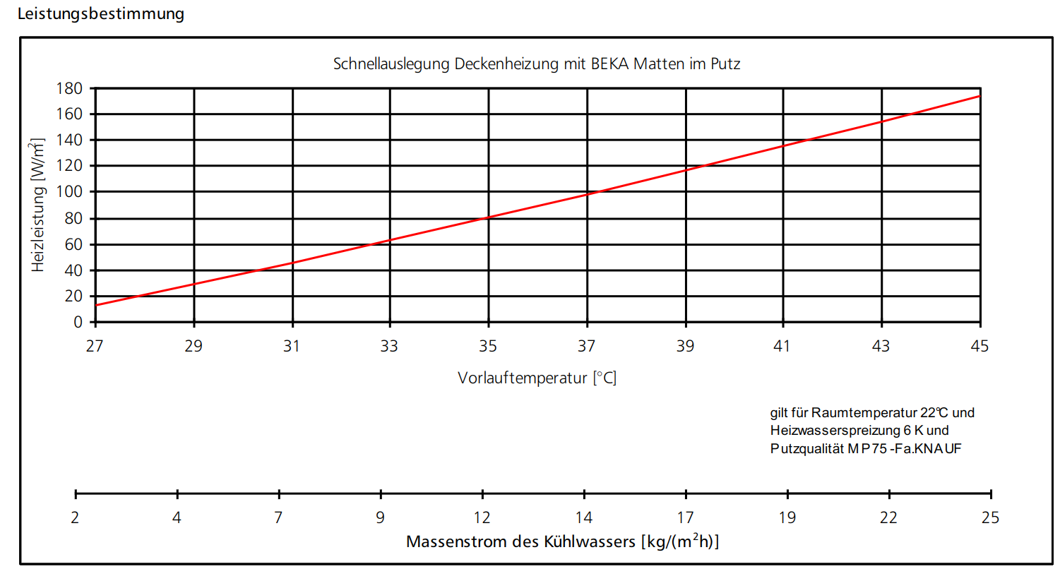

Aby to dávalo 80W/m2, tak vidím 35°C voda. To kdybych dal do podlahy, tak zhynu. Takový výkon mám v podlaze při daleko nižších teplotách otopné vody.PetaJoule píše:Tak jo. Nemůže. Kecal jsem.beethowen píše:Toto bohužel bez nuceného pohybu toho vzduchu moc fungovat nemůže.

Jo - a kvalifikovaně jsi i posoudil hmotný tok - neznám č. pojem - ano? Samozřejmě tyto moderní topní systémy fungují s rychlejším oběhem a menším delta_t.beethowen píše:Aby to dávalo 80W/m2, tak vidím 35°C voda. To kdybych dal do podlahy, tak zhynu. Takový výkon mám v podlaze při daleko nižších teplotách otopné vody.PetaJoule píše:Tak jo. Nemůže. Kecal jsem.beethowen píše:Toto bohužel bez nuceného pohybu toho vzduchu moc fungovat nemůže.
No, já to mám dimenzované na 40W/m², to tam jdou asi 30°

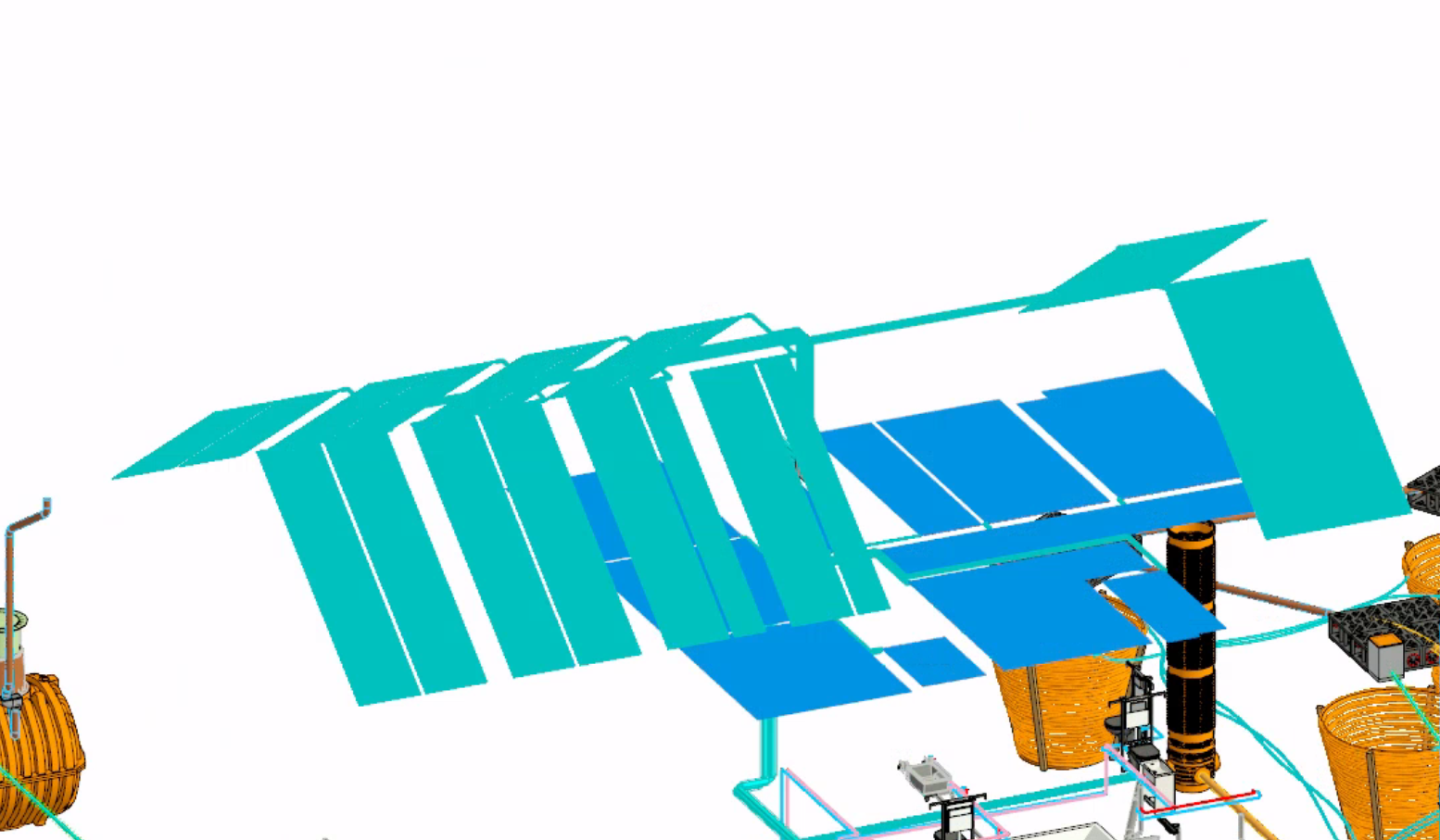

Když už jsme u těch digitálních dvojčat:
Tmavomodré je strop 1NP, azuro je zvýšený strop - až na 7m.
Kdo by to chtěl vytápět podlahovým topením.
