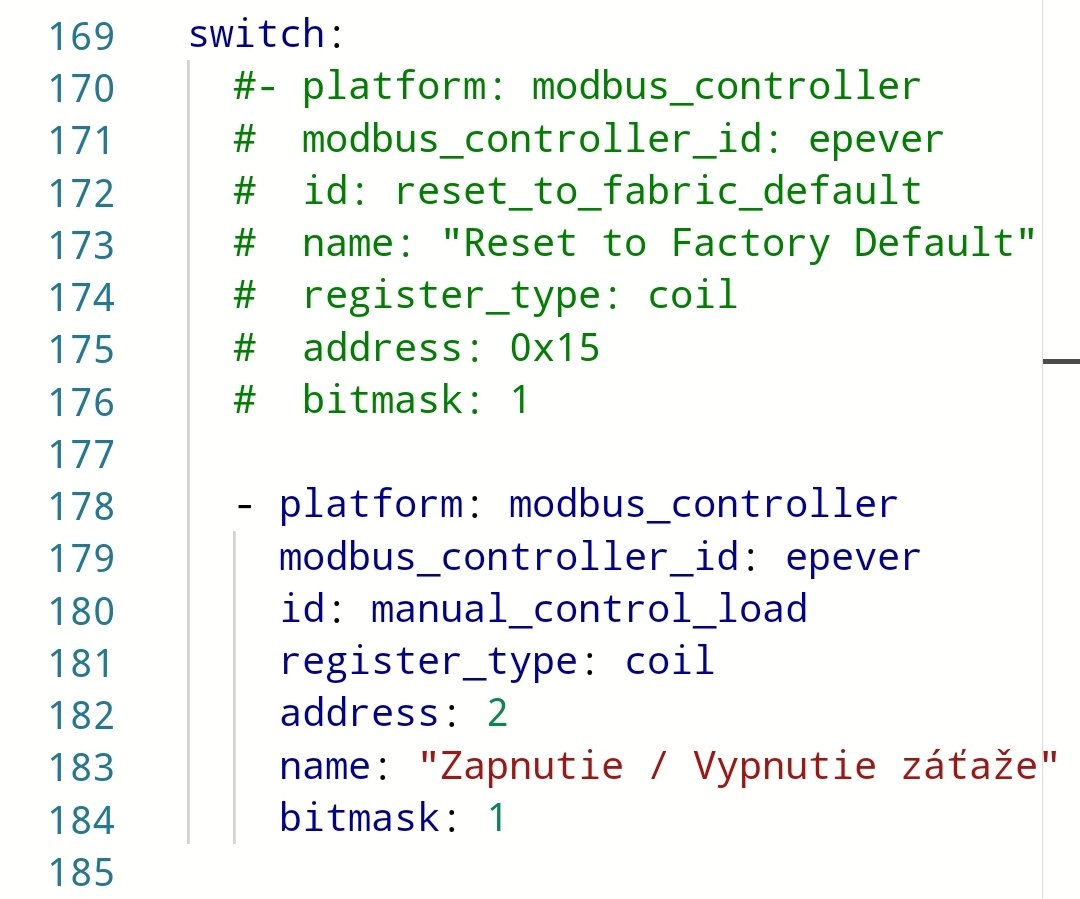

neda sa mi to cez mobil skopcit a vlozit ako kod, tak aspon screen...

Tak zpět..mám tam toto:
Kód: Vybrat vše
# tcp connection EPEVER
modbus:
- name: epever
type: rtuovertcp
host: 192.168.10.30
port: 503
delay: 5
timeout: 10Měnič China SAmoDoMo 1,5 kW a již 900Wp na rotátoru jménem "slunečnice"

Re: EPEVER Tracer čtení dat přes rs485
Na adrese 0x000F je coil pro power switch ale aby to fungovalo, musí se to ještě povolit coilem na adrese 0x0011. Pokud to není 0x0011 na ON, měnič ignoruje zápis do coilu na adrese 0x000F. Platí pro AN series.
Tedy po spuštění (přiložení napětí na vstup měniče) zapnout coil 0x0011 a pak coilem 0x000F můžeš zapínat/vypínat výstup. Proč tam je ten pojistný/povolovací coil 0x0011 netuším; aby aby nám Epsolar komplikoval život
Něco jsem ještě našel zde: https://github.com/martgras/esphome/blo ... n-one.yaml
Nicméně jse tu udělal takto, v HA se objeví i mi svítí, že je ON ... Testovat to nebudu, protože se mi na dálku nechce
Samozřejmě mám nastaveno v Epeveru ruční on/off. Takže předpokládám úspěch...
Kód: Vybrat vše
switches:
- name: Epever vypinac LOAD
slave: 1
address: 2
write_type: coil
verify:Měnič China SAmoDoMo 1,5 kW a již 900Wp na rotátoru jménem "slunečnice"
