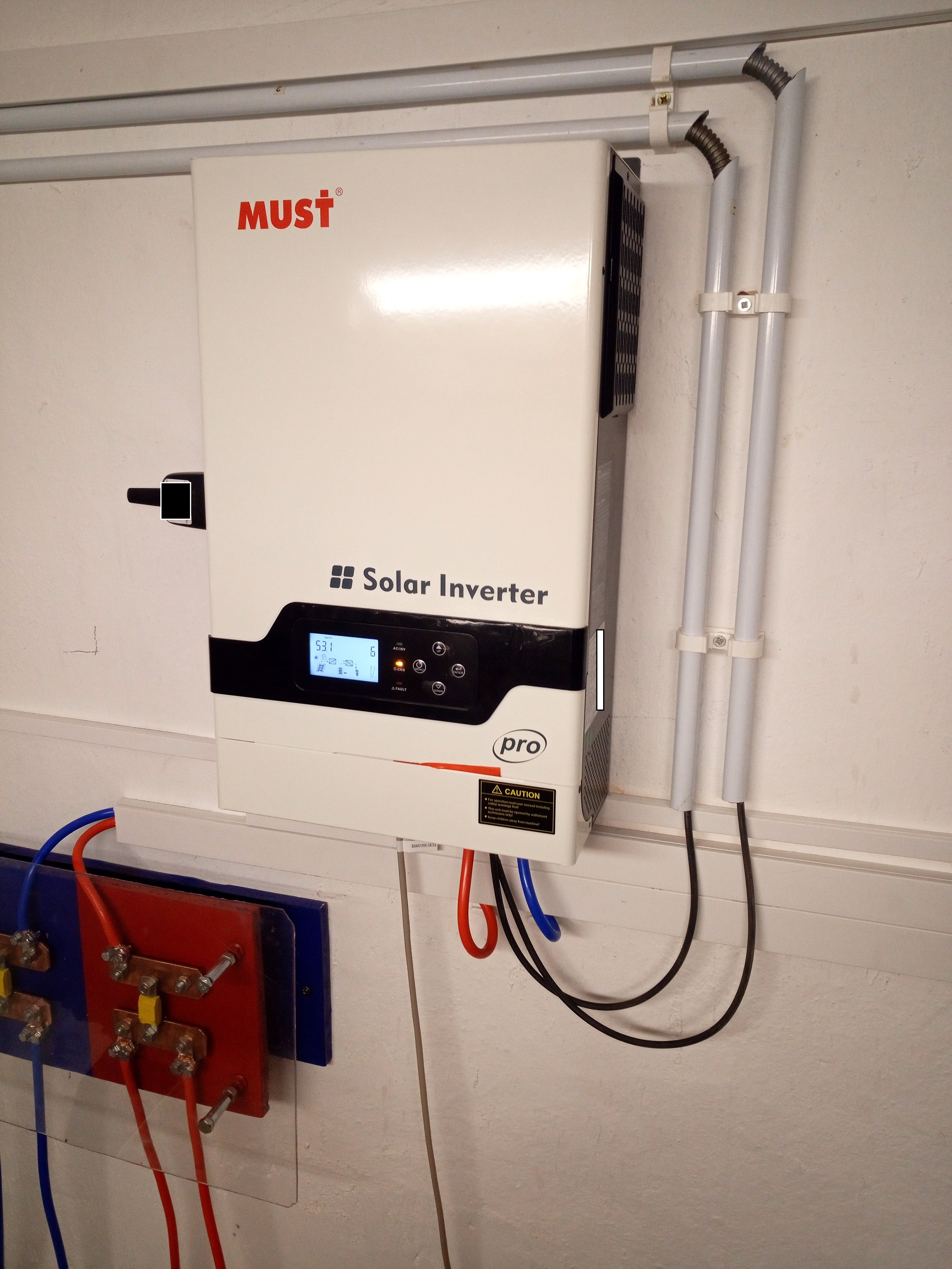

Teď se dívám na návod na ten elektoměr do zásuvky a chyba bude asi v něm, Má cosi jako proudové omezení a to by mohlo dělat ten výše popsaný problém i při ponechání 3680W. Takže Must v tom bude asi nevině. Ikdyž to napětí baterie a měniče mne nenechává klidným. Má Must něco jako kalibraci napětí?
A prý mu to vyplo i TV, kterou musel stejně jako pračku nastavit, což by zase vylučovalo ten elektroměr do zásuvky. Pro TV má jinou větev s jističem než pro pračku.

Musím opsat to nastavení jak tam pojedu a dám to sem. Je fakt že bez toho se nanic moc nedojde. Baterie je 2xMUST 51.2V 280Ah. LP2000. Nabití ukazuje všechny led diody nabití = svítí trvale všechny, u těchto baterií se nabíjení projevujepostupným blikáním od 1 do 5 diody. Mají asi dohromady 230kg váhy.

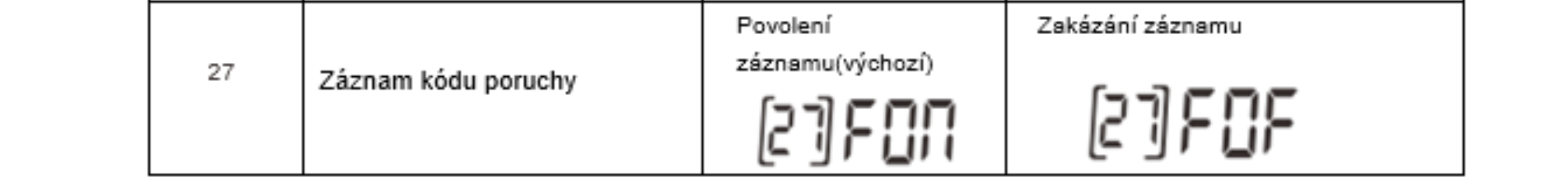

Lze u Mustu na displeji najít něco jako výpis posledních chyb? To jsem také nevypátral. Jen nastavit aby se ukládaly ale parametr kde je přečíst ne.

Jestli něco zapisuje tak jsem to nenašel, ani ofic program to nevypíše.

Aktuálna chyba sa dá vyčítať cez RS485, ale reálny log nemá, alerty sa nikde neukladajú. Nemá RTC, takže by nevedel zapísať timestamp.

V menu ta položka je, ale žádný log nikam neukládá, ani oficiální aplikace nic nezobrazí (starší chyby kdy nebyla připojená).
Nevím zda to nemá pouze vliv na tu červenou ledku že zůstane svítit do vypnutí i když chyba zmizí.

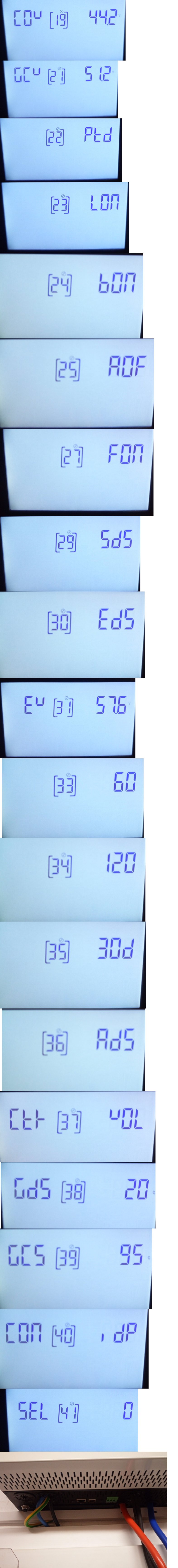

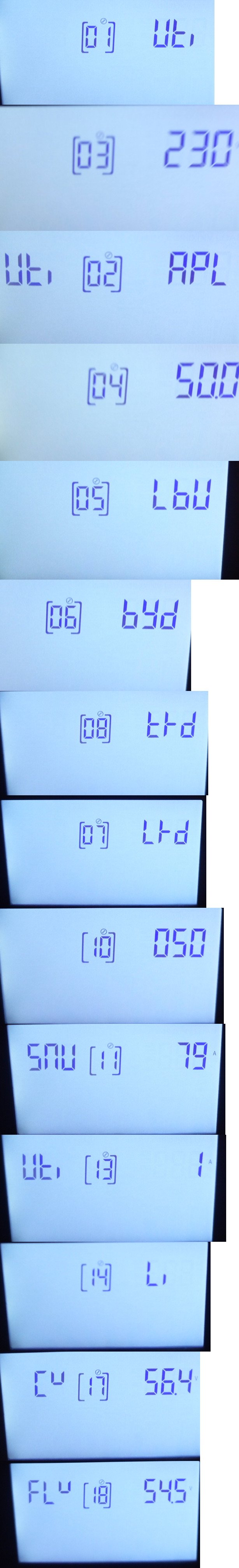

Parametry jsou takový. Jen jsem 05 změnil na druhou variantu. Byl jsem dnes u praní pračkou a popisovaná závada se neprojevila. Tak nevím.

Jde o to zda i BMS mu neposlala že je vybitá a protože nemáš DS tak se na chvíli vypnul.
Osobně to chce přivést k měniči i DS aby se přepnul do bypassu.
A nastavit ho taky jako ostrov a né záložní zdroj (UTI -> SOL).

Jak jako ostrov, když všechny parametry 01 sdělují něco o síti. Na síť se měnič zatím neplánuje. Maximálně se bude připojovat nabíječka k baterii.
BMS se zřejmě nepropojila přes CAN, tak jsem kabel odpojil, nastavení zůstalo. Kabel je jen mezi bateriemi, prý spotřeba je kvůli němu vyšší, tak ho také odpojím...
Ten rozdíl napětí mezi baterií a měničem na měniči asi o 2V více, se také nějak samo změnilo na správné hodnoty. Restart nebo vypnutí a zapnutí nebylo provedeno.
