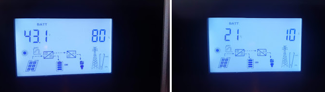

MUST a CANBUS batérie
MUST měniče podporují ovládání BMS přes CANBUS protokol, což umožňuje využití SoC pro přesnější řízení baterií. Konfigurace YAML pro MUST PV1800 inverter ukazuje, jak posílat CAN zprávy s aktuálním stavem baterie, včetně SoC, SOH, napětí, proudu a teploty. Použití SoC z BMS pomáhá předcházet přepnutí měniče do bypass režimu při poklesu napětí, i když je stav nabití stále relativně vysoký.

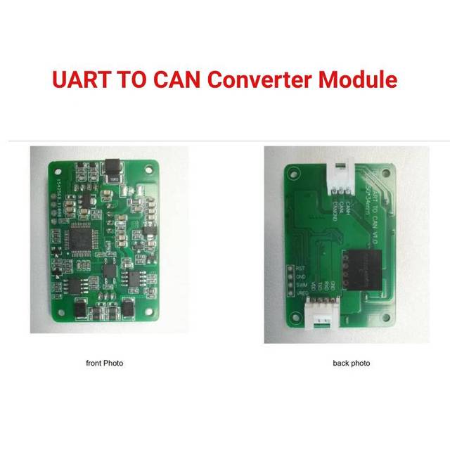

Dík. Ja mám aj tak inú situáciu - JBD BMS má iba UART/BT a RS485 a MUST má RS485 a CAN. Ako som minule spomínal, mám dve ESP8266, prvé je na BMS a cez UART ťahá dáta a posiela cez MQTT. Druhé ESP je pripojené cez RS485 do MUSTu a ťahá dáta a tiež posiela cez MQTT, oboje sa vizualizuje v HA.
Rád by som použil len jedno ESP32, cez UART by bral dáta z BMS a cez CAN prevodník by sa pripojil na MUST, bral prevádzkové info a posielal mu dáta z baterky - SoC, teplota a napätie batérie, prípadne by nastavoval niektoré parametre (min a max SoC, max nabíjací prúd...). Lenže - obávam sa galvanického spojenia CAN a UART. Najbezpečnejšie by asi bolo použiť izolovaný RS485-UART a CAN napriamo do meniča. Alebo kúpiť priamo JBD príslušenstvo, UART-CAN adaptér...
- tRp
- Příspěvky: 110
- Registrován: čtv kvě 05, 2022 6:32 pm
- Reputace:14
Re: MUST a CANBUS batérie
Tady máš vnitřní zapojení převodníků, co používám já.

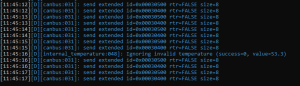

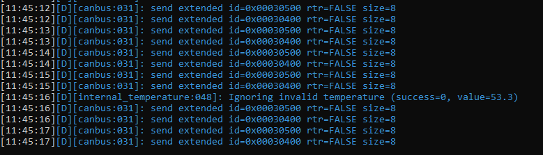

Jeste jsem nasel, ze jsem objednaval tento modul, ktery jsem asi ve finale pouziltRp píše:Na GitHubu nic nemám. Nejsem žádný velký programátor, tak kód raději nezveřejňuji, abych někoho nemátl.
HW:
https://shop.m5stack.com/products/atomu ... with-usb-a
https://shop.m5stack.com/products/canbus-unitca-is3050g
SW: Esphome
Pro BMV700 je použito
https://github.com/KinDR007/VictronSmartShunt-ESPHOME
tam je i zapojení.
Pro CANBus je zapojení v návodu pro Must ( RJ45 ).
Hodnoty z BMV700 jsou vloženy do telegramu o odesílány v intervalech po CANu.
https://esphome.io/components/canbus.html
Zároveň jsou i vyčítána data z Mustu a zobrazována ve vizualizaci. Popis co kde číst a zapisovat je v Inverter and Battery BMS PV1800F-CAN communication Protocol1.04.04.xlsx
Logika je dělána přímo v ESP32, kde mám nastaveno jakým napětím a proudem při jaké hodnotě SOC se má nabíjet.
Relé z BMV700 je použito pro přepínač sítí.
https://shop.m5stack.com/products/atom- ... opment-kit

Kód: Vybrat vše
Depending on the ESP32 chip, the CAN controller register IER parameter needs to be changed. If it is a V3 version chip, you can use 0xEF, otherwise, use 0xFF.- TomHC
Takže som to nakoniec rozbehal, aspoň pokusne posielať a prijímať CAN správy. Zasielanie funguje, na meniči sa ukázali hodnoty ktoré som mu poslal (zatiaľ nie reálne dáta z BMS), ale nič neprijíma, musím sa v tom ešte povŕtať.
