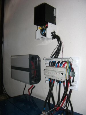

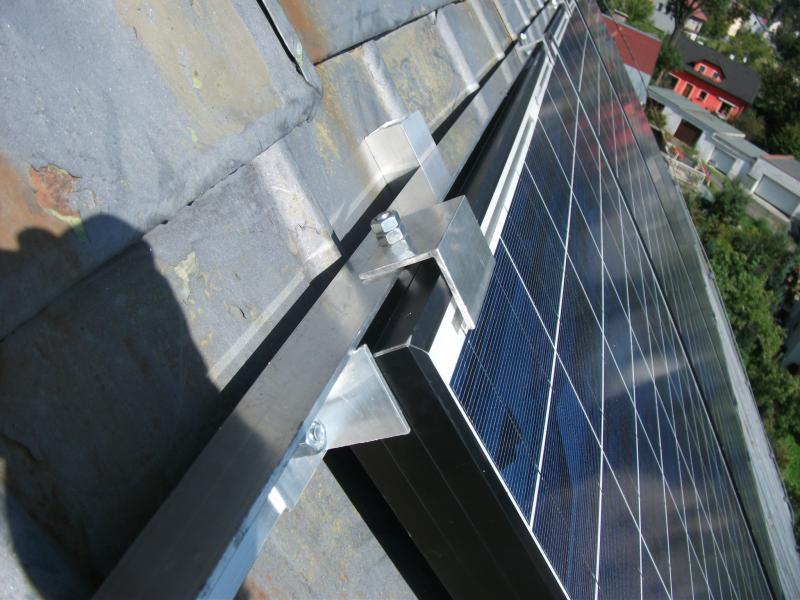

Tak jsem konecne svuj system vyfotil. Zde je vysledek.
Panely na jizni strese, odklon 22 stupnu na jih. Detail uchyceni na strechu vlastni konstrukce pomoci hlinikovych L profilu. Temná komora se střídačem, regulátorem, jištěním a bateriemi:

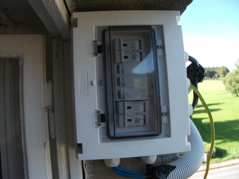

Re: 840Wp Kokonín
A ještě odpojovače stringů s pojistkami proti zpětnému proudu a bleskojistkou, krytí IP65:

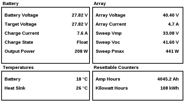

Zdravim drama
Ten menič od Studeru je fakt sila ,to fakt utiahne pračku ? aj špiralu 2kW na ohrev vody .(podľa mojich merani ktore mam tak to berie cca 100 Ah z akumulatorov ) .Ten Studer AJ-2400/24 maš zapnuty trvalo ,alebo ho vypinaš . Nebolo lepšie kupiť Studer XPC-2200/24 - to ma aj UPS a nabijačku .Koľko si zaplatil za Studer AJ-2400/24 ? ak to nieje tajomstvo
Tristar MPPT 60 udržiava stale napätie na Akumulatore 27,4V alebo to cykluje v rozsahu 26-28V .Môžes dať niejake foto z PC monitora ako zobrazuje to meranie a grafy.

Měnič Studer AJ-2400/24 opravdu úplně v pohodě utáhne pračku AEG Lavamat na 6kg. Pereme samozřejmě jen na 40 nebo 30 stupňů a jen když jsou baterie plně nabité a svítí slunce. Za poslední měsíc jsme museli dvakrát přepnout na Nano Energies, jinak pereme na vlastní elektřinu a to každé dva až tři dny (máme malé děti a používáme pratelné pleny). Měnič je zapnutý pořád. Již brzy snad budu mít vše v tom stavu, že pojede jen když bude opravdu něco potřeba a jinak ve stand-by režimu. Studer XPC-2200/24 by se možná někde vyplatil, ale nepátral jsem po tom, jak je programovatelný a zda lze vyčítat data.Jozef píše:Ten menič od Studeru je fakt sila ,to fakt utiahne pračku ? aj špiralu 2kW na ohrev vody .(podľa mojich merani ktore mam tak to berie cca 100 Ah z akumulatorov ) .Ten Studer AJ-2400/24 maš zapnuty trvalo ,alebo ho vypinaš . Nebolo lepšie kupiť Studer XPC-2200/24 - to ma aj UPS a nabijačku .Koľko si zaplatil za Studer AJ-2400/24 ? ak to nieje tajomstvo
PS: uvažuješ aj o kupe TS-RM-2 ,alebo je to zbytočnosť .
TS-RM-2 neplánuji koupit, na data koukám přes web.
Tristar MPPT 60 se v zásadě pohybuje ve čtyřech režimech: MPPT, Absorbtion, Float a Night a tomu přizpůsobuje cílové napětí. Je to dobře popsáno v manuálu, je tam i graf. Manuál je volně ke stažení na stránkách Morningstaru. Grafy ve webovém rozhraní nejsou. Screenshot historických dat je už tady ve fóru, aktuální data přikládám.
