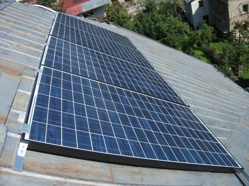

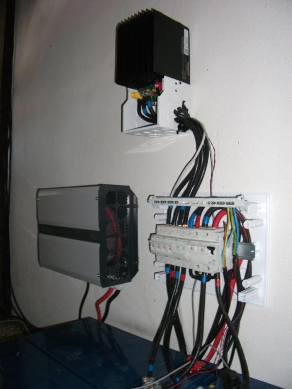

Tak jsem konecne svuj system vyfotil. Zde je vysledek.
Panely na jizni strese, odklon 22 stupnu na jih. Detail uchyceni na strechu vlastni konstrukce pomoci hlinikovych L profilu. Temná komora se střídačem, regulátorem, jištěním a bateriemi:
